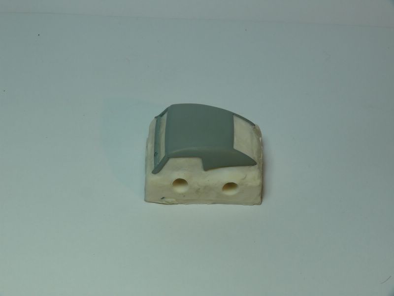

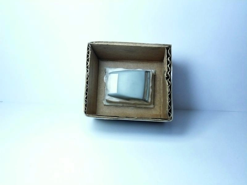

Aqui temos o tejadilho já preenchido com plasticina.
2 Tejadilho com plasticina.JPG (19.46 KiB) Visto 10386 vezes

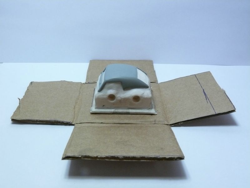

Agora na caixa que vai servir de molde,
3 Tejadilho com a plasticina na caixa.JPG (39.86 KiB) Visto 10383 vezes

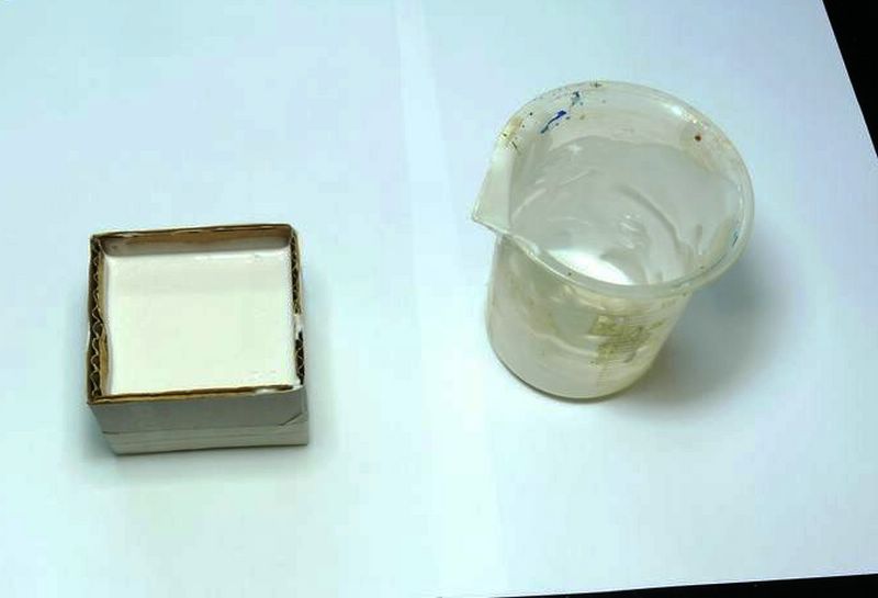

já com a caixa isolada para que o sílicone não escorra.
4 Tejadilho na caixa fechada.JPG (93.03 KiB) Visto 10384 vezes

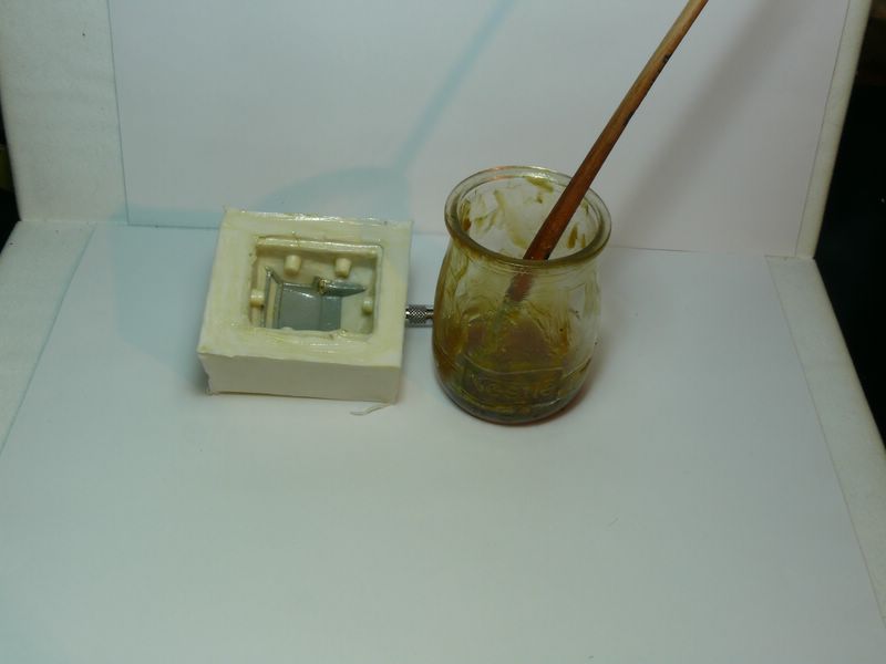

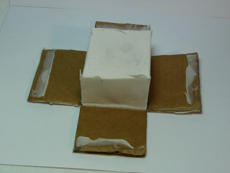

Aqui temos o "master" cheio de sílicone e à espera de secar.
Convém esclarecer que desta vez aumentei a % de catalizador para uma secagem mais rápida devido à peça "não ter muitos pormenores",dado que secou rapidamente.
5 Caixa já com a borracha de silicone.JPG (42.65 KiB) Visto 10385 vezes

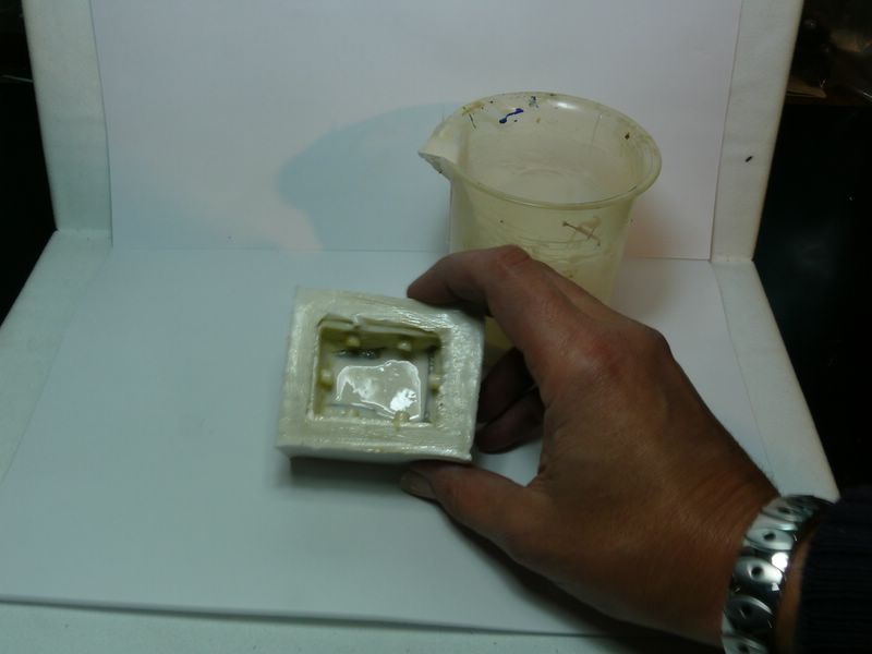

Aqui o molde aberto.
6 Abertura da caixa depois do silicone seco.JPG (34.7 KiB) Visto 10384 vezes

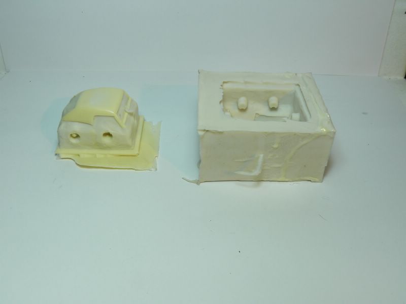

O molde e "contramolde" com o Master retirado.
7 Original e molde.JPG (24.1 KiB) Visto 10382 vezes

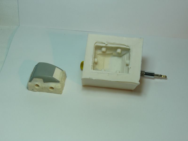

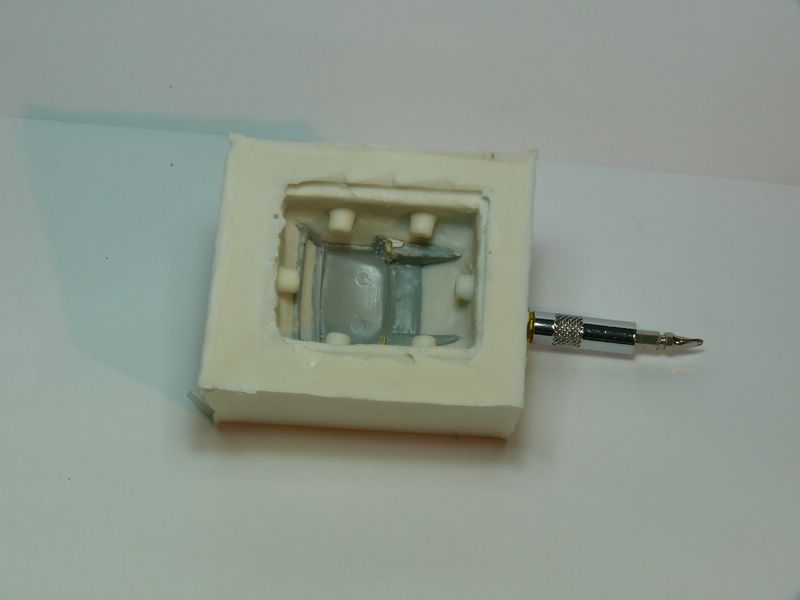

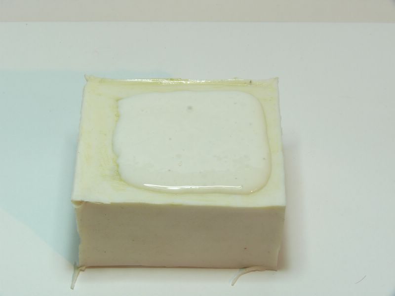

Retirado o Master da plasticina e colocado no 1º molde outra vez,
8 Original dentro do molde fêmea.JPG (24.9 KiB) Visto 10383 vezes
Chega-se um desmoldante, uso massa consistente com um pouco de óleo, para que o sílicone não cole ao 1º molde.
9 Massa consistente como desmoldante.JPG (31.09 KiB) Visto 10380 vezes
Misturo um pouco de sílicone e deito no molde inclinando para que as bolhas de ar "subam" ,
10 Um pouco de silicone para eliminar as bolhas de ar.JPG (35.94 KiB) Visto 10378 vezes
Encho com o resto do sílicone e espero (sentado) que seque.
11 Molde fêmea cheio de silicone.JPG (22.51 KiB) Visto 10376 vezes
Aqui temos o molde e "contra molde" já retirado
12 Molde e contra molde.JPG (96.87 KiB) Visto 10371 vezes

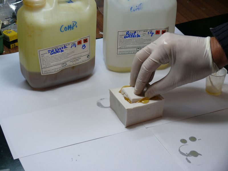

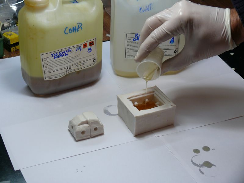

Com a mistura já feita verto para o molde,
Deitar a resina.JPG (50.42 KiB) Visto 10260 vezes

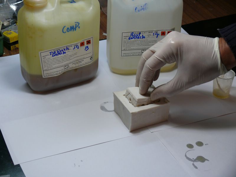

De seguida encaixo o molde "macho" no molde com a resina.
Encaixar o molde macho.JPG (48.72 KiB) Visto 10259 vezes
Vou carregando lentamente,
Encaixar totalmente.JPG (49.85 KiB) Visto 10256 vezes
Até que encaixe nas "partes cilíndricas"

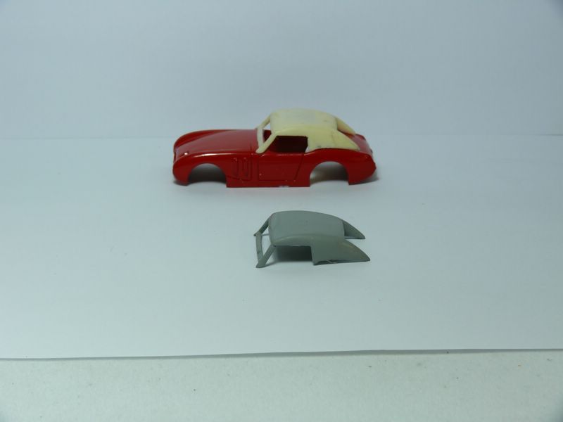

Deixando secar cerca de 20 minutos, temos a peça moldada
13 Resina já seca.JPG (23.26 KiB) Visto 10362 vezes
Depois temos que retiras "as rebarbas", lixar e pintar...
15 Miniatura+ tej.+original.JPG (24.36 KiB) Visto 10362 vezes

Fernando explica lá os encaixes e como metes-te a resina
Re: Como fazer um molde duplo.
borntobedevil Escreveu:Vós e as pinceladas... :twisted:
Já fiz acrescentei mais 4 fotos, espero que fiques mais esclarecido.
É que para aproveitar toda a resina tenho sempre uns pneus ou jantes ao lado para encher e não dá tempo para tirar fotos pois a resina começa a reagir em cerca de 3 minutos...
Qualquer duvida avisa.
Já percebi... pensei que isso assim não encaixava!!!!
Não precisavas de explicar com fotos... mas fica-te sempre bem esse gesto :twisted:
borntobedevil Escreveu:Já percebi... pensei que isso assim não encaixava!!!!
Acho que desta forma as peças são mais perfeitas, ao contrario de um molde em que "a resina entra por um lado e o ar sai pelo outro".
Assim "pressiona-se" a resina eliminando as pequenas bolhas de ar que teimam em aparecer... :badgrin:
Sempre ao dispor...
