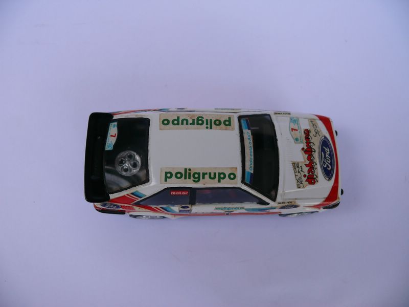

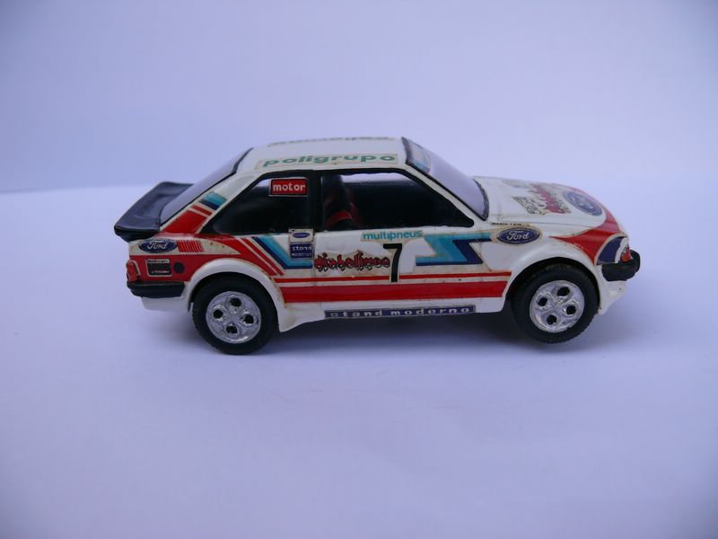

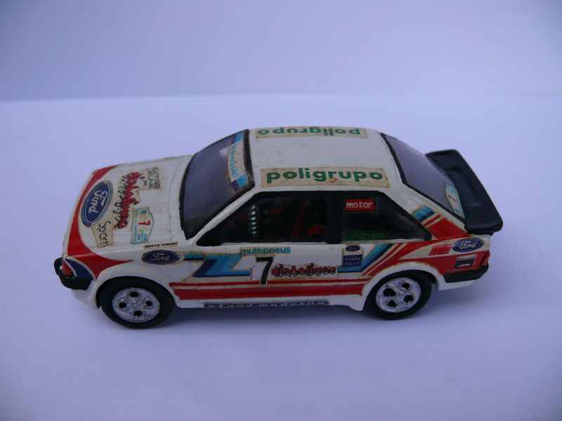

Agora um pequeno teste numa miniatura antiga antes de aplicar o Pronto com um pano humido:
Antes do Pronto1.JPG (33.32 KiB) Visto 20596 vezes
Antes do Pronto2.JPG (43.96 KiB) Visto 20594 vezes

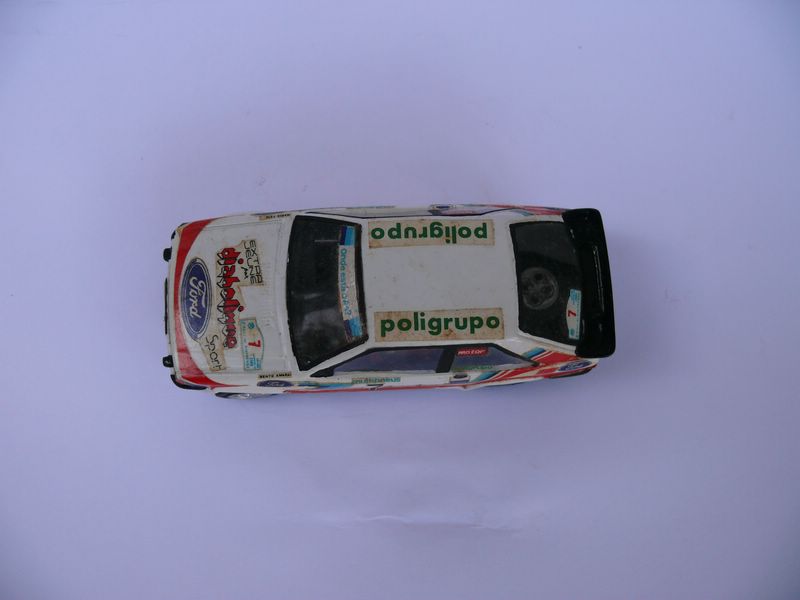

Agora depois de secar, inflizmente o amarelado dos decalques não saiu :(
Depois do Pronto1.JPG (34.49 KiB) Visto 20594 vezes
Depois do Pronto2.JPG (38.76 KiB) Visto 20590 vezes

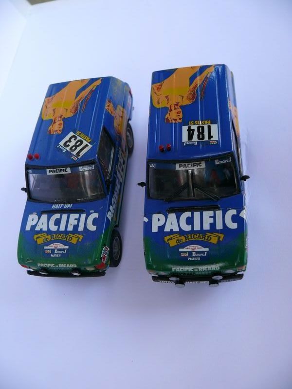

Agora um exemplo numa miniatura de cor, no Nº 184 apliquei o Pronto, o outro não.
Range Rover 2.JPG (55.13 KiB) Visto 20590 vezes
