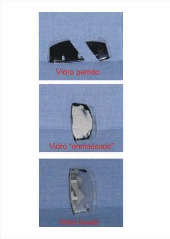

Como não podia deixar de ser, armei-me em Modelista e ... ao desmontar o "carroço" parti o vidro trazeiro :evil: :twisted:
Não podia ficar com o serviço a meio, toca a fazer um, que é para aprender a não me armar em esperto. :mrgreen:
Figura1 [640x480].jpg (25.22 KiB) Visto 4480 vezes
Com o vidro partido colei-o com super cola 3, "enmasseio" com massa de poliéster e lixei-o para ficar com o mínimo de imperfeições.
Figura2 [640x480].jpg (25.28 KiB) Visto 4480 vezes

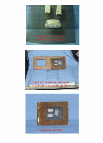

Depois prendi o molde numa rede metálica (não liguem aos 2 moldes juntos que são de outro carro) para colocar com o acetato numa base de fixação em madeira que foi fechada (por um sistema de dobradiças) de modo a segurar este conjunto.
Figura3 [640x480].jpg (25.03 KiB) Visto 4480 vezes

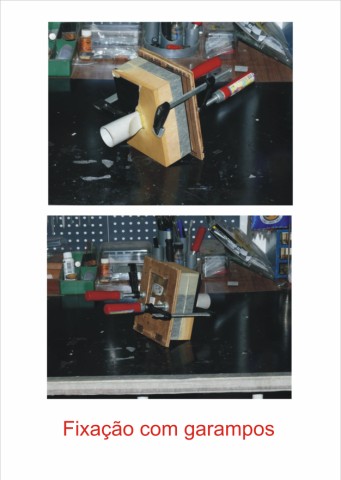

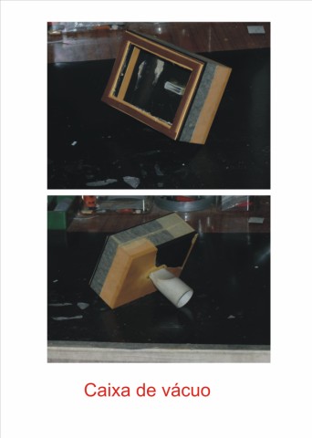

Com uma caixa de vácuo com um tubo de um aspirador coloquei através de garampos este conjunto.

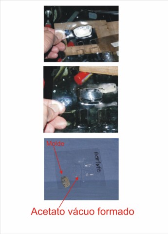

Depois de tudo fixado ligo esta pistola de ar quente até que o acetato fique "um bocado para o murcho!!!!!"
Quando isso acontecer (e em questão de segundos) ligo o aspirador de modo a aspirar o acetato... :badgrin:
Figura5 [640x480].jpg (33.41 KiB) Visto 4480 vezes
Como podem ver o acetato ficou... fixe!
Figura6 [640x480].jpg (26.9 KiB) Visto 4480 vezes
Depois é só recortar e colar na miniatura.
Figura7 [640x480].jpg (26.15 KiB) Visto 4480 vezes
