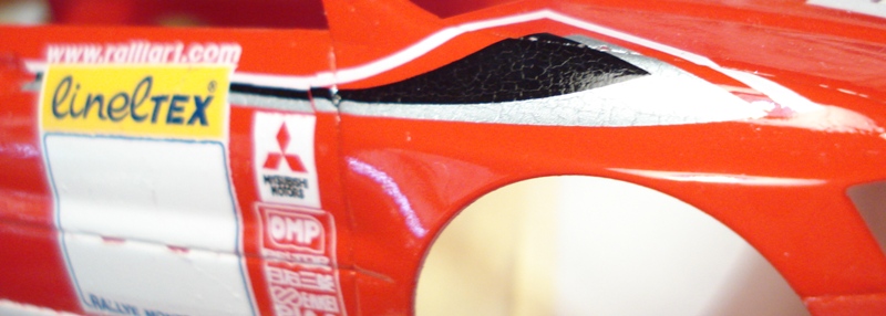

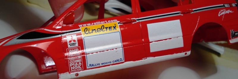

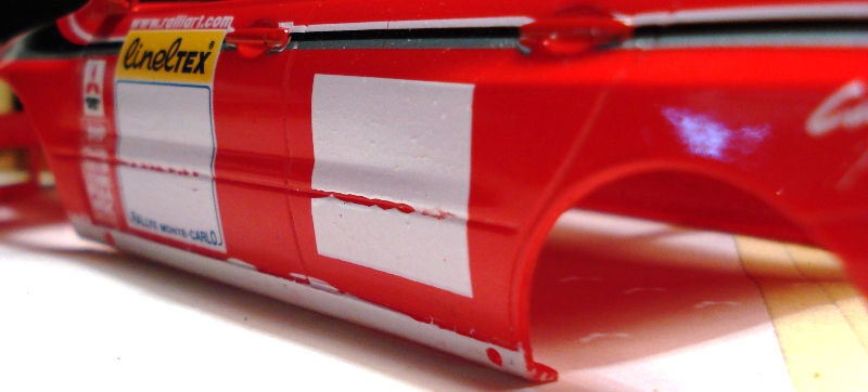

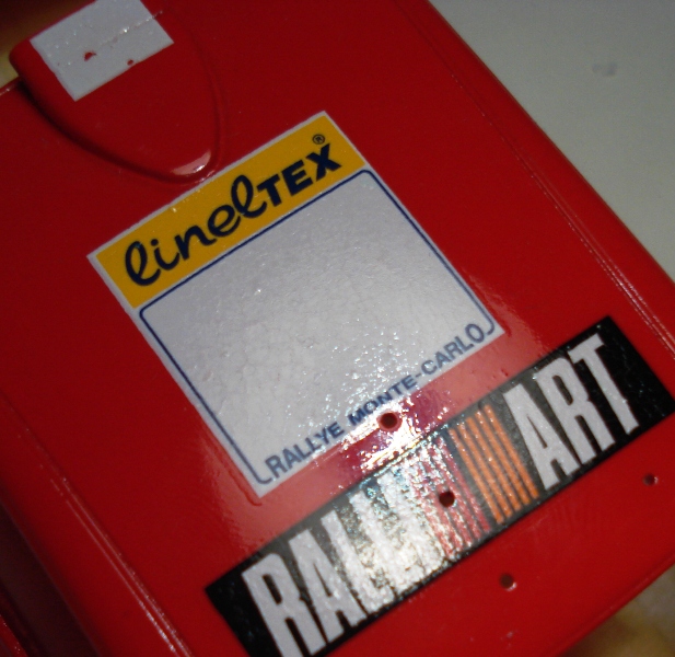

Boas deixo aqui fotos do meu Evo VII da tamiya que foi pintado com TS-49 em seguida apliquei os decalques da tamiya e em seguida apliquei o verniz TS-13 que foi ai que estragou tudo e comeu-me os decals todos e agora não só tenho de tirar a tinta toda ao carro como estraguei os decalques.
Cumps
Daniel
Daniel,
Isso agora requer óleo de travão, uma nova folha de decalques e voltar a fazer tudo de novo.
Só uso TS-13 em carro sem decalques, senão...já se sabe qual poderá ser o resultado. Enquanto não arranjo outro compressor com pressões mais elevadas e estáveis para me render de vez ao mal cheiroso e tóxico verniz de automóvel, aplico o verniz acrilico da Mr.Color, em lata. Esse, até agora não me deixou mal.
Utilizaste amolecedores de decalques para os aplicares? Deixaste secar bem?
O verniz de spray não deveria reagir....
