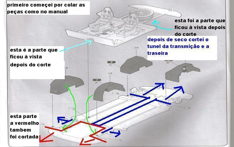

Tinha referido no meu ultimo tópico, que gostaria de ver como ias descaçar a bota relativamente ao chassi do xsara, e confesso que excedeste as minhas expectativas.
Que partes do chassi cortaste de modo a aproveitares a cava para a transmissão?
Uma das ideias que te falei, passava exactamente por usar toda a parte das suspensões de um 206 ou em alternativa de um Impreza. Uma vez que com a colocação das protecções, pouco ou nada se ficava a ver, a ideia era criar uma direcção para o citroen (no modelo original, os eixos dianteiros são fixos).
Mas com o excelente trabalho que fizeste, concordo com as opiniões de deixares à vista todos os elementos que já criaste, não colocando qualquer protecção. Se algum dia te disserem: "Ó Pedro esqueceste-te de põr a protecção do motor", sempre podes responder para consultarem o progresso que fizeste, e acredito, que vão mudar de opinião, e dizem-te "Ainda bem que não puseste as protecções".

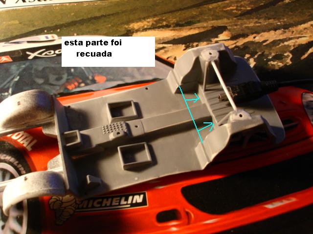

Miguel,peço desculpas por não fazer a actulização de todos os progresso do modelo,mas o estudio fotografico fica nos andares de baixo

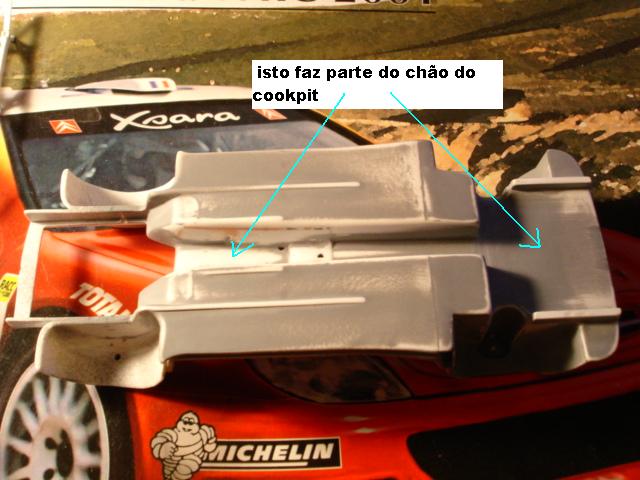

Basicamente segui o step 4 da montagem tal como está nas instruções
Depois das cavas das rodas ( as da frente foram coladas um pouco mais juntas para dar espaço para o anglo de viragem das rodas ),do fundo do modelo e do chão do cockpit colados,foi altura para cortar o tunel da transmição e da parte traseira do fundo
O tunel que tu falas é o tunel que vem na peça do chão do cockpit (peça nº11)
Vou colocar fotos do fundo o do interior do meu para tu veres,qualquer duvida diz

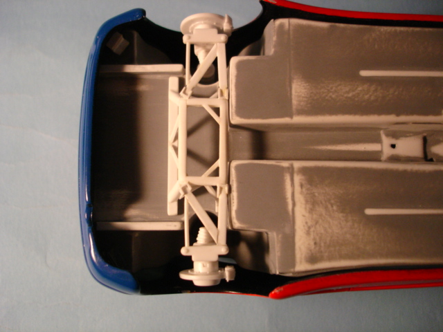

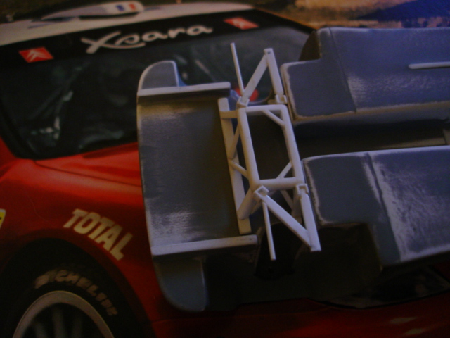

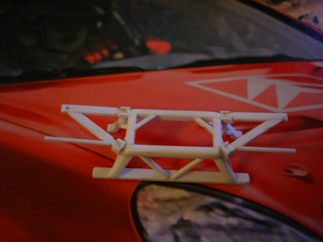

Mais um pouco dos progressos ,desta vez a suspensão traseira

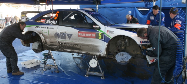

Cheguei a uma conclusão: O Loeb é bom mas o Citreon deve ser melhor, porque é dificil arranjar fotos do carro "aberto" nas assistências. Um abraço

Re: citroen 2004 1/24
Mais uma vez obrigado,Carlos por mais umas fotos

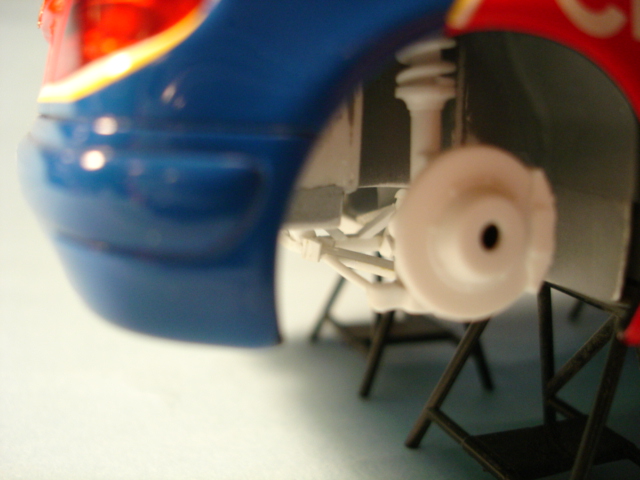

Fiz a primeira experiencia da suspensão traseira,parece-me estar bem na altura
Os amortecedores e os discos são de um focus 03 da hasegawa que eu comprei para canibalizar peças para o focus do Sóla
Estive a pensar nas varias opções e cheguei à conclusão que vou colocar as proteções do motor e diferencial,deixando de fora as da suspensão traseira e do escape
