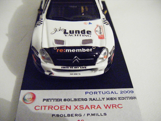

Mais um kit muito louco realmente em termos de produção és um "mestre"
Só uma pergunta, de lado a decoração do carro tens um grande "facha" preta com letras em cima a branco, isso é um decalque preto com as letras a branco ou é pintado de preto e depois metes as letras a branco?

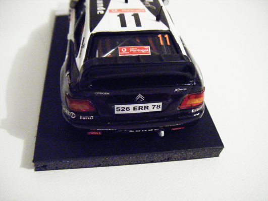

Se me permites, só três reparos de menor importância e que são fáceis de resolver
. Falta a pala no vidro traseiro,(só utilizada a partir da super especial e seguintes) e que é idêntica a da frente, a bandeira da Noruega na entrada de ar do tejadilho é mais "recortada", e falta o logo em branco "This is my life!" na tampa da mala traseira.
Isto não retira nada ao excelente trabalho que foi feito

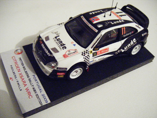

Quando tens grandes áreas coloridas com letras pelo meio, pintas e colocas as letras a decalque ou fazes um grande decalque com tudo?

É conforme, Adolfo. Pode-se fazer das duas maneiras. Neste caso, como o carro é branco, deixei as letras "em buraco" dentro da parte preta, poupando, assim, a "preciosa" e rara fita branca. No decalque "This Is My Life!" que me tinha esquecido de colocar (ver imagem abaixo) é que tive de fazer duas passagens com fita branca (White Undercoat + White).Adolfo Escreveu:Só uma pergunta, de lado a decoração do carro tens um grande "facha" preta com letras em cima a branco, isso é um decalque preto com as letras a branco ou é pintado de preto e depois metes as letras a branco?

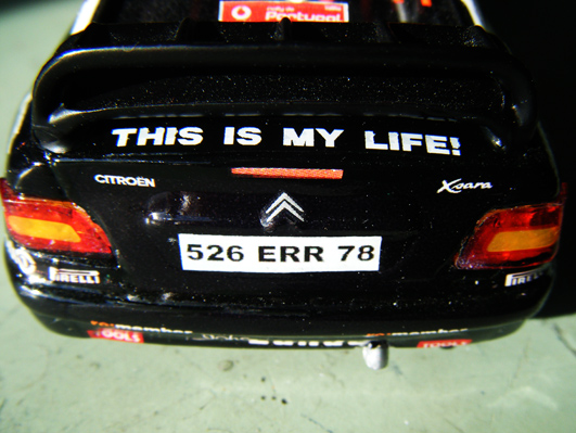

Amigo Rui:RPR Escreveu:Se me permites, só três reparos de menor importância e que são fáceis de resolver. Falta a pala no vidro traseiro,(só utilizada a partir da super especial e seguintes) e que é idêntica a da frente, a bandeira da Noruega na entrada de ar do tejadilho é mais "recortada", e falta o logo em branco "This is my life!" na tampa da mala traseira.
Claro que permito os teus reparos, sejam 3 ou 300! Também andas "deste lado" do Fórum.
a) A pala do vidro não foi colocada, pois eu represento os carros no início do Rali (Shakedown ou Super-Especial). Seria fácil colocá-la, pois é igual à da frente. A minha maneira de proceder leva-me a representar o carro do Bernardo Sousa, que não passou da primeira passagem do Shakedown;
b) Quanto à bandeira da Noruega, foi um dos meus dilemas: ou fazia assim ou fazia o "respiro" em "scratch". De notar que o teu modelo foi feito com base (excelente) da Vitesse e o meu foi um reles Altaya que me custou 2€...
c) Foi mesmo esquecimento. Tal como esquecimento foi o de não colocar a terceira luz de travão. Ambas as coisas estão agora bem visíveis na imagem anexa a este post.
Obrigado pelos reparos e um grande abraço para ti.
Caro J.C.:jotace Escreveu:Quando tens grandes áreas coloridas com letras pelo meio, pintas e colocas as letras a decalque ou fazes um grande decalque com tudo?
Não percebi completamente a pergunta. Com medo de não responder ao que queres, digo o que faço:
Com grandes áreas coloridas (como o carro do Gronholm que hei-de pôr aqui ainda hoje) sobredimensiono os mesmos, com medo de me faltar alguma área a ser coberta. Prefiro imprimir a mais do que a menos. Quando assim é, imprimo as letras à parte, pois podem não estar no sítio certo, se as incluo no decalque colorido.
Neste caso, em relação às faixas laterais, só deixei "o rabo" sobredimensionado, tendo recortado o que não interessava. Só tenho de ter cuidado com as emendas que ficam entre o preto traseiro e os laterais.
Ou seja: às vezes pinto com máscaras e coloco decalques, outras vezes faço os decalques com tudo incluído. Neste modelo, foi esta hipótese a escolhida.
Espero ter correspondido ao pretendido.

Quanto às linhas, desenho-as desde que comecei na arte do Não-modelismo. Tento sempre desenhá-las fininhas (0,05 mm).
Até já fui advertido por um "amigo" de que devia mudar de marcador, pois estava a ficar sem tinta! É evidente que não são a marcador...
