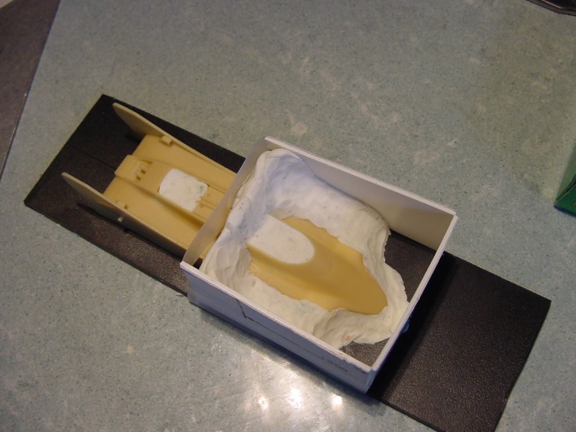

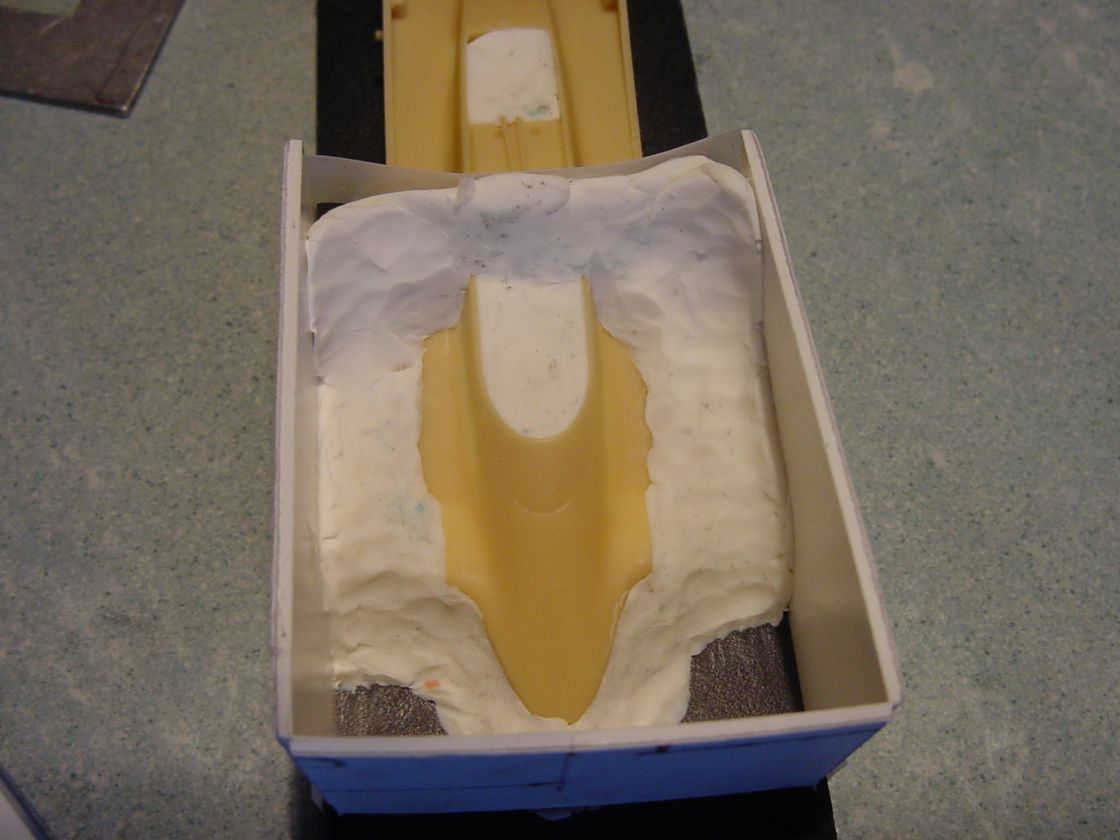

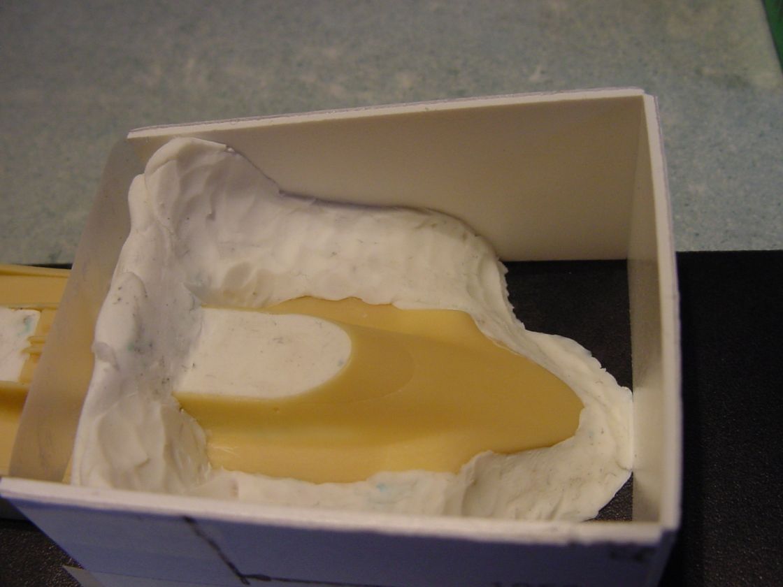

Re: Lotus 88B Provence Moulage
...Ei-lo, prontinho para a desgraça!
- DSC05242.JPG (95.09 KiB) Visto 14829 vezes
- DSC05243.JPG (117.68 KiB) Visto 14829 vezes
- DSC05244.JPG (72.88 KiB) Visto 14829 vezes
- Pedro Miguel Costa
- Mensagens: 1306
- Localização: sintra
não me parece,tens os conhecimentos,os materiais e as ferramentas para um trabalho 5*alvarol Escreveu:...Ei-lo, prontinho para a desgraça!
sem medos
Pedro Miguel Costa Escreveu:não me parece,tens os conhecimentos,os materiais e as ferramentas para um trabalho 5*alvarol Escreveu:...Ei-lo, prontinho para a desgraça!
sem medos
E será que tem jeito????!!!!!!!!!!!
???...Jeito?E será que tem jeito????!!!!!!!!!!!
Se fosse só substituir!!!!! É preciso é o resto!!!!
...O quê? as fraldas que te prometi?!Se fosse só substituir!!!!! É preciso é o resto!!!!
Vá!...coragem, enche o peito de ar e corta lá os fechos do capôt!
