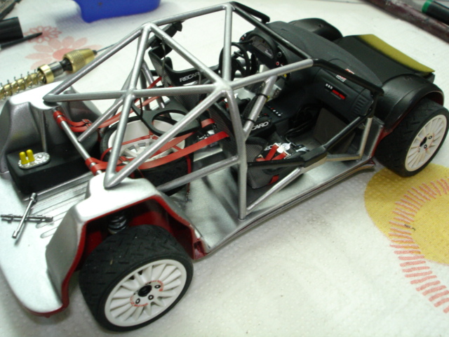

O roll bar está óptimo.
Vai avançando (pena ser tão demorado :wink: )
Re: citroen 2004 1/24

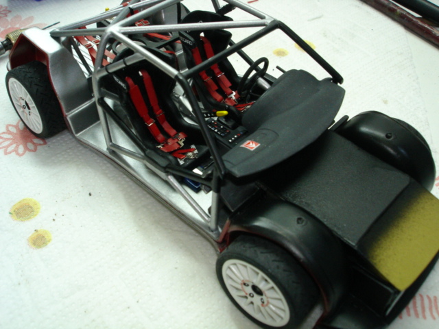

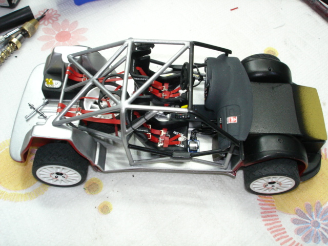

Isto está a chegar ao fim tão depressa não me meto noutro

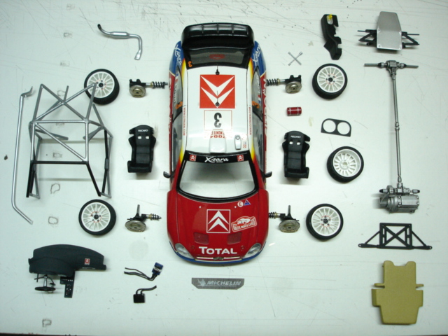

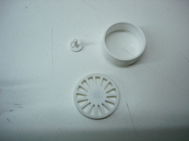

Pouco se aproveita do kit,penso que mesmo o que cnsegui aproveitar foi alterado
A mecanica é parte peugeot e outra toyota o difrencial traseiro é de um delta,os bancos são em resina com uns apoios laterais de um 206,das rodas foi aproveitada a parte de fora todo o resto são bocados cortados de rodas tamiya
O escape é feito em duas metades para façilitar o encaixe do mesmo
faltam os cintos e pouco mais

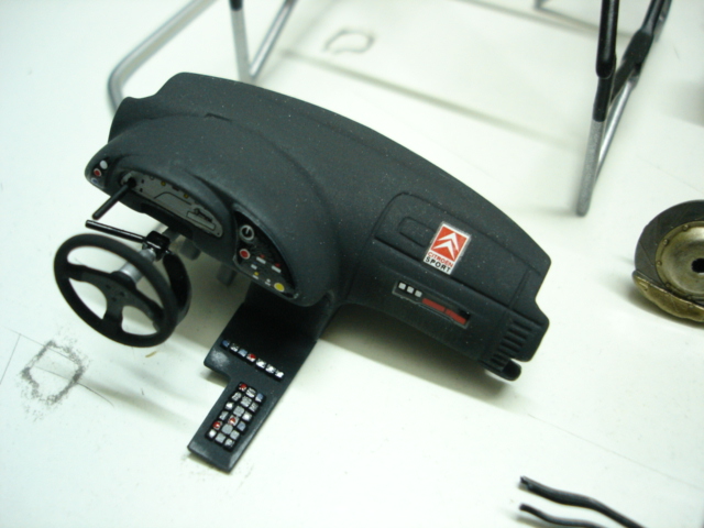

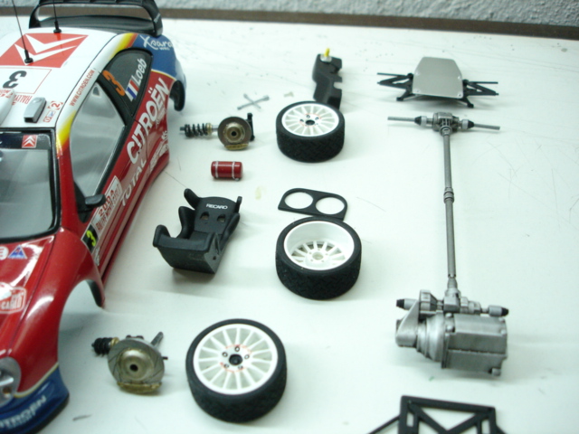

Lucas as fotos do rs 200 davam muito jeito é que tenho um para fazer mas ainda não sei se faço o oficial ou o Diabolique
Mais umas fotos dos progressos deste modelo
Faltam os fios da bomba de gasolina! :wink:

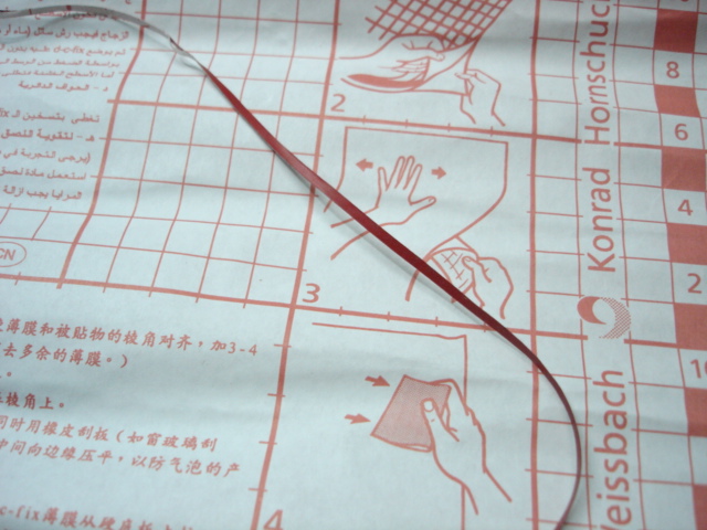

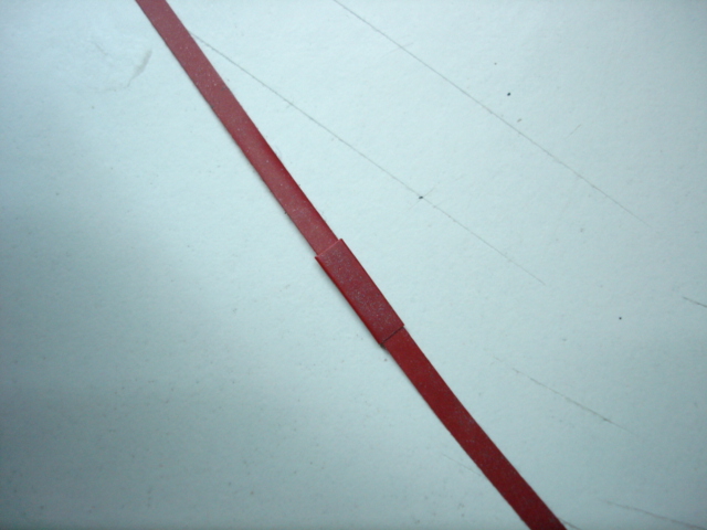

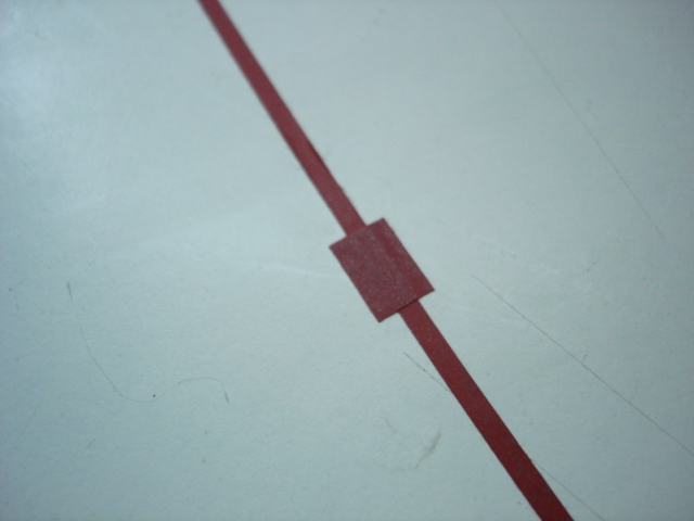

Olha só uma pergunta, como fazes as "almofadas" dos cintos ???
É simples Adolfo,eu faço os cintos com papel autocolante,mas costas do papel estão uns quadradinhos com 1cm quadrado
Corto 2/3 desse quadrado e colo na tira com a qual vou fazer o cinto
Fixe mais um truque, obrigado.
