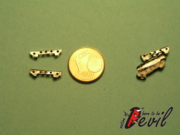

borntobedevil Escreveu:Zé tens toda a razão, não estão bem iguais, mas só se nota com o zoom!
De qualquer maneira, como nunca tinha trabalhado em chapa, estive a tentar arranjar um método de trabalho, esta foi a primeira que saiu do método que me agradaou mais, como tenho que fazer outra ainda, se sair melhor, repito esta! :D
Obrigado pelo olho vivo! :wink:

borntobedevil Escreveu:Hoje era para não ter feito mais nada...
Mas a curiosidade de saber se conseguia fazer as peças, levou-me a mais quatro horas de trabalho e umas seis peças para o lixo para conseguir fazer uma, que acho que está minimamente decente!
Que me dizem?!
Digo-te que para diabo, tens uma paciencia de santo...
Digo-te tb que tal como eu, precisas de uma ferramenta para dobrar fotogravuras e digo-te ainda que: continua o bom trabalho que está a ficar um show.

Rui obrigado pela ideia da peça para dobrar PE, pois é uma das grandes dificuldades que senti!!! 8)
Já agora tens alguma ideia para fazer os furos em lugar certo em peças tão pequenas??? É que o desvio de umas centésimas parece logo um km!!!!!! :shock:
Bem... Hoje só fiz mais cinco peças para aproveitar duas!!!! :lol: :lol: :lol:
São as da esquerda, na foto, por causa do zoom, estão meias esquisitas, mas a olho nu, já estão um mimo!!!! :D
Vão ficar estas...

bom material :)
Existe nas lojas umas "peças" para dobrar pe's e quanto aos furos "certinhso" tenta marcar com um "pontão" acho que é assim q se chama e depois furas com a broca, mas em peças tão pequenas é normal fazer 6 para 2 ficarem boas.

Se não tiveres um "punção", um prego de aço dos mais pequenos também serve para marcar e depois furar, deve ser marcado antes de dobrar.
Re: TOYOTA 2000GT native of BornToBeDevil
Desenha uma espécie de "template informático" com todos os orifícios marcados e depois, com o tal punção (ou um prego de aço, como diz o Zé) marcas de uma vez. Evitas enganares-te no terceiro ou quarto e teres de deitar mais trabalho ao lixo.
Após isso, força com a broca :twisted: :twisted: :twisted: Embora já não tenhas idade para isso, fazeres com uma "broca manual" ajuda imenso (muito maior controlo) :twisted: :twisted: :twisted:

Tens razão Art, já são muito mais as que levo, que as que dou!!!!! 8)
Obrigado pela ajuda pessoal!
Mas graças ao que aprendi convosco, parte´jé é feita assim...
Faço o template (como ainda se pode ver numa das peças), faço os furos todos com a broca manual, do lado interior faço os vincos para as dobras, do lado exterior faço vincos do template de corte, depois com o esmeril acerto a peça toda e faço as dobras, realmente só me faltou a história do ponção!!!!!
