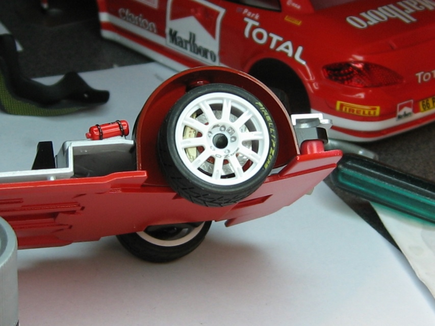

Akua, quanto custou o transkit PE?!

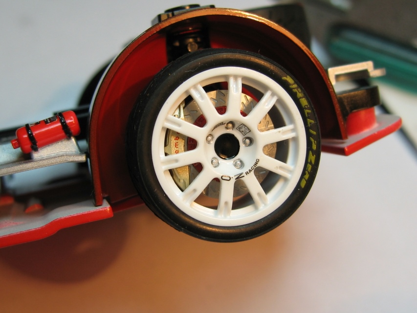

Ficou mais ou menos por 11-12€! Vale bem a pena. Uma folha só para os discos de travão, outra completissima (até com cintos...) e uma matriz para fazer a pintura dos pneus. Material do crazymodeller!

Akua, isso da "matriz para os pneus" é tipo uma máscara para pintar as letras?
Muito bom!!

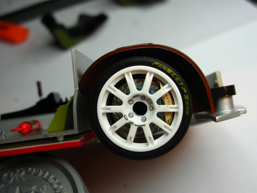

Só tenho uma coisa a apontar... devias ter pintado de preto ou cinza escuro por baixo dos discos de travão, aquilo branquinho nos rasgos fica algo estranho.
De resto está a ficar maravilha...
Muito bom o carro, está a ficar quase perfeito...
E tambem concordo com o dias ;)

dias Escreveu: Só tenho uma coisa a apontar... devias ter pintado de preto ou cinza escuro por baixo dos discos de travão, aquilo branquinho nos rasgos fica algo estranho.
Certo... Tens toda a razao...Vou pintar de x-18 diluido... não dá trabalho! Grazie

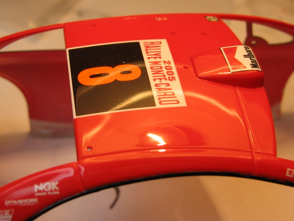

Agora uma duvida, deste alguma camada de verniz na carroçaria, antes da colocação dos decalques??Utilizas a fita ta tamiya para fazer os cintos, não?
Vou tirar umas fotos aos PE'.
Em relação as duvidas, só dei com verniz depois de aplicar os decalques. e para já, fiz os cintos com fita Tamiya. Como foi a 1º tentativa não ficaram grande coisa. Vou tentar arranjar algum tipo de tecido para os fazer...

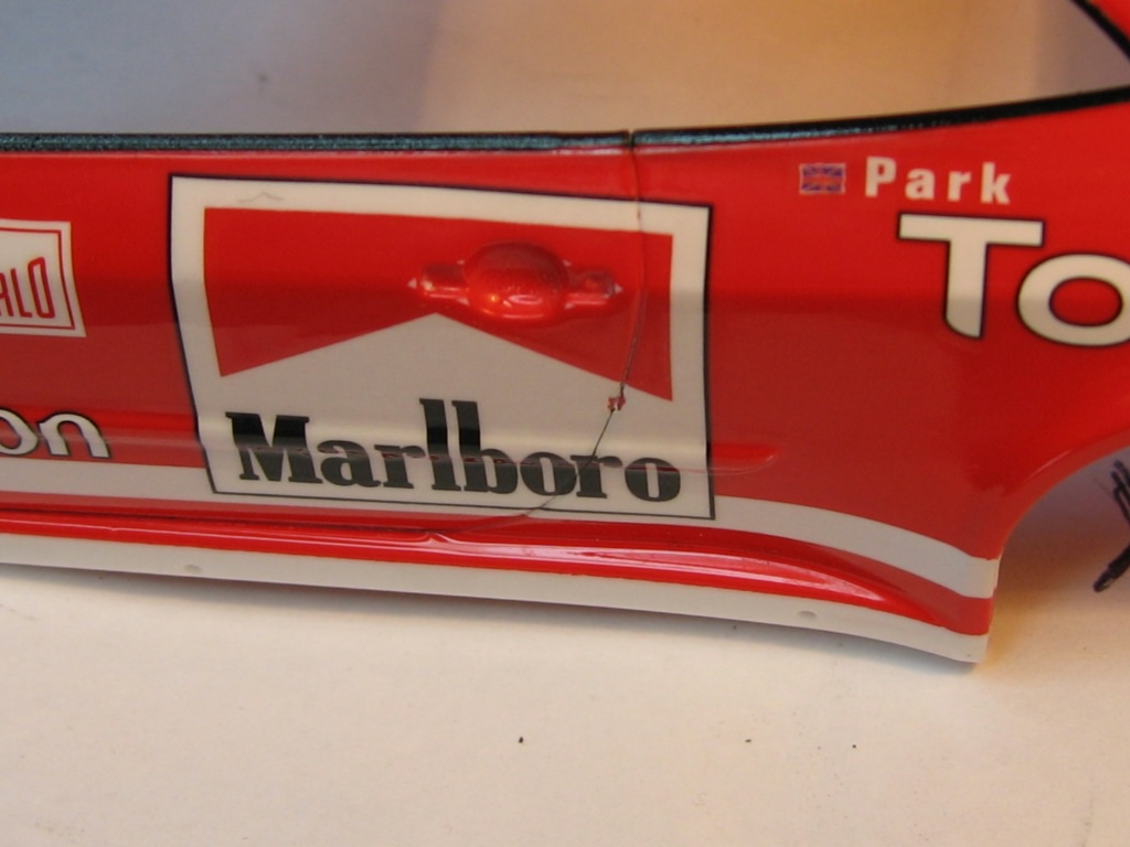

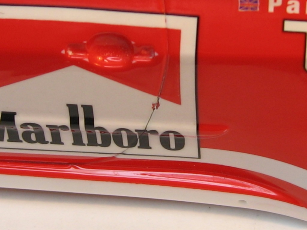

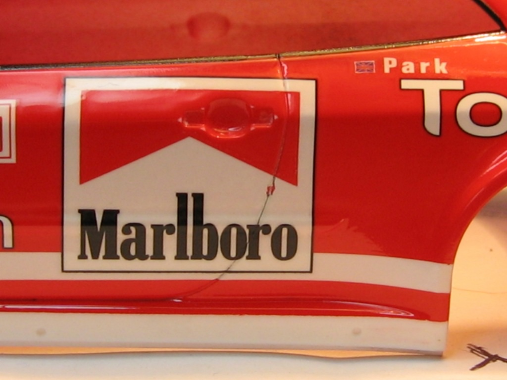

Bem......estas m3rdas só acontecem a quem experimenta :):)

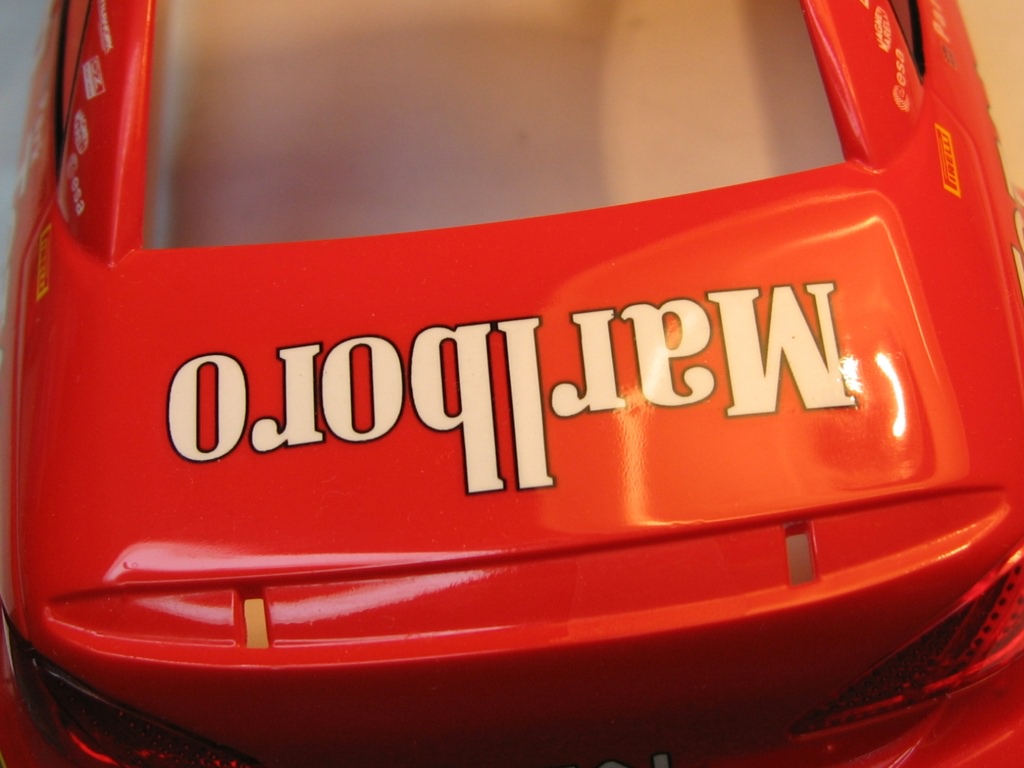

Tal como disse a alguns modelistas....eis a borrada! :) Uma sequencia de asneiras consecutivas, levaram a este desfecho....
1-Nao aprofundei as linhas dos paneis....
2-Não cortei os decalques e apliquei microset/sol para que eles ficassem bem dentro dos frisos antes de aplicar verniz
3-Tentei cortar o verniz para pintar os frisos......
Uma cagada...3 lições :)
Agora...ajuda precisa-se... Ja li por aí que esta situação resolvia-se facilmente...mas eu ainda nao consegui....
Quem me ajuda?
Já tentei diluir branco em água, mas fica demasiado diluido e nao cobre a superficie....Menos diluido, ficou com algum relevo e nota-se bastante...
Há alguma tecnica que desconheça? :)
Grazie
PS:Também ficam algumas fotos do carro envernizado... De notar que estão bem próximas, e notam-se bastantes imperfeições que ao vivo não se consegue reparar...
Bem... que doí só de olhar.
Tinhas-me mencionado isso no sábado, mas nunca pensei que fosse tão grave e em tão mau sítio.
Eu sinceramente nem sei que fazia... mas talvez tenta-se aplicar pedaços de decalque branco à medida e depois mais uma camada de verniz. Pois com tinta vai ficar sempre com relevo...
so vejo resolução com um pouco de tinta branca!
depois uma camada de verniz!
