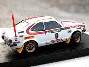

Já agora pedia uma ajuda ao Ciclotron.
Será possível forneceres uma imagem mais nítida do autocolante assinalado?
Estou a recolher todos os elementos possíveis para a construção deste carro à 1/24, com base do falado kit da fujimi (o civil, que é perfeitamente igual ao de rali), mas não consigo visualizar este sticker em nenhuma foto.
Ficar-te-ia bastante agradecido.

Ainda em relação ao sticker em dúvida, parece-me ter descoberto do que se trata, pois os Celicas do ano seguinte também o tinham.
Parece-me tratar-se dum sticker do Team Toyota Europe.
Junto draft daquilo que consigo ver, não no Corolla, mas no Celica. Como aparentemente a "mancha" parece igual, poderá ser o mesmo.
