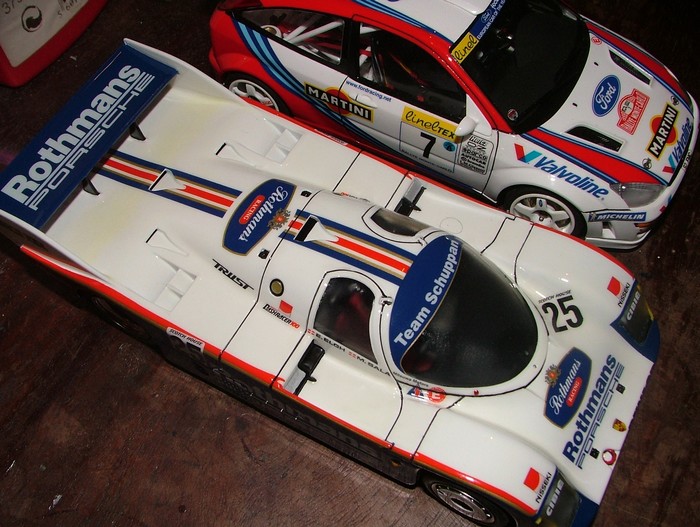

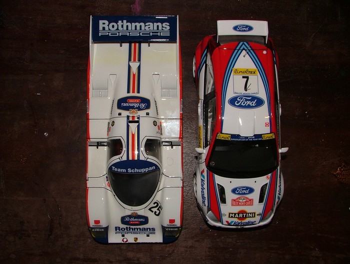

como podes ver este Porsche 962 foi o segundo a acontecer este fenómeno. Como se nota, o branco encontra-se amarelecido por toda a superfície e junto ao airelon traseiro é mais notável esse tom. A carroceria é amarela, da decoração da From A.
Coloquei o Ford ao lado, que foi feito na mesma altura e o branco está normal!
Ultimamente pinto as carrocerias com um primário preto e depois consoante a cor final, assim aplico outro primário mais adequado, por cima do preto. Ainda não tive a oportunidade de experimentar este "cocktail" de primérios numa carroceria amarela, mas não há-de tardar!... :badgrin:

estou absolutamente espantado e incrédulo com essa do verniz ir buscar o tom do plástico por debaixo de camadas de tinta e primário!... :shock:
Enfim, não tenho experiência com vernizes ou mesmo tintas bi-componente, pelo que estou interdito de opinar, mas a vossa experiência deixa-me de aviso! confesso que como já aqui disse, o envernizamento em qualquer modelo com decalques é a fase de construção e acabamento que verdadeiramente me arrepia! no entanto para mim , ela é crucial para "sacar" o melhor aspecto possível a um modelo, saem altamente valorizados!
...tenho de dizer que hoje em dia "jogo" um bocado à defesa, e portanto tento utilizar vernizes acrílicos, em que as hipóteses de estragos são menores.
Profe, acho um desperdiçio não tentar dar a volta à situação, porque não comprar uns decalques "after-marquet" e fazer renascer essas duas máquinas? :) ...
