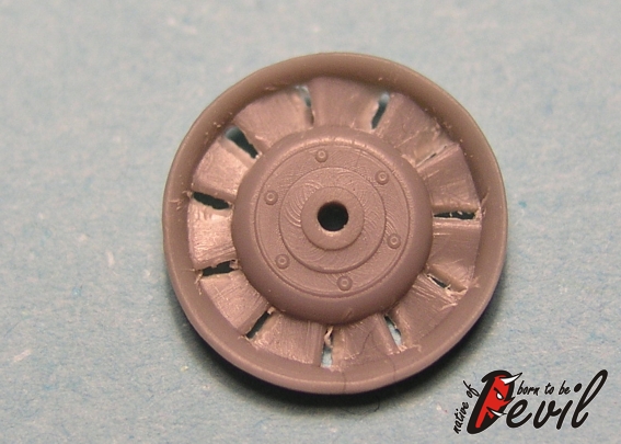

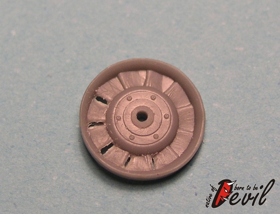

Só fiz um pequeno avanço, mas vou mostra-lo aqui pela simples razão que neste modelo mais uma vez vou dar o meu melhor para detalha-lo!
Foto da peça da ventoinha, ainda meia original, digo meia porque só me lembrei da foto já tinha o trabalho iniciado! :D

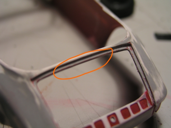

A peça já toda perfurada, se bem que vai encostar notra e o ideal era uma foto-incisão, penso que assim já vai dar uma profundidade maior e um maior realismo!

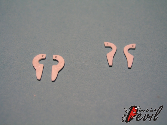

Fora a este "paleio" hoje consegui fazer duas peças!!!!! :lol:

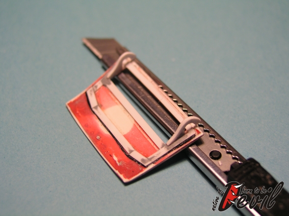

As dobradiças da tampa da mala, não estão iguais às originais, pois ficaria demasiado frágeis (o kit não traz nenhumas, é tampa de pousar!), mas estão semelhantes, o funcionamento vai ser identico ao real e penso que não vai ficar muito mal!
Aí estão elas...

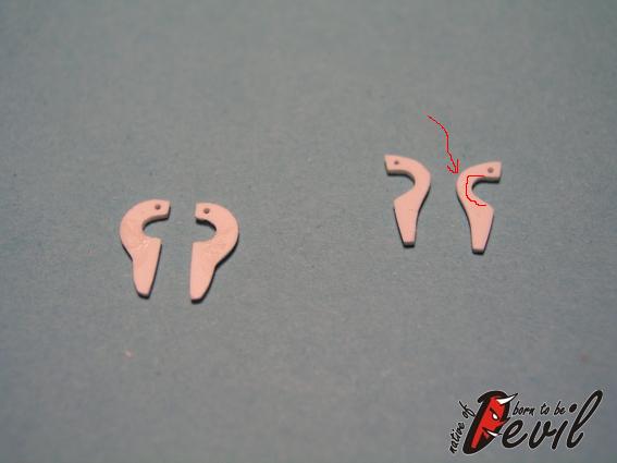

As peças não estarao um pouco grandes demais, pois dá-me a impressão que irão bater no motor, quando o mesmo estiver no sitio?

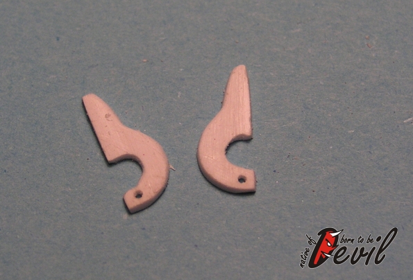

Zé foram feitas mais ou menos à escala, pela listagem de peças de reparação da porsche, digo mais ou menos, porque não sei a escala representada nos desenhos, mas já hoje de manhâ me lembrei que tenho um sítio melhor de onde copiar as mesmas, que é do 935 a 1/12, que será só fazer metade! :D
Mas aqui espero não ter outro "problema", que é as peças ficarem demasiado frageis, vamos ver!
De qualquer maneira obrigado pelo reparo, pois ainda não tinha pensado nisso e antes agora do que quando fosse para fechar!!!!! :lol:
Zé espero que estejas contente por me obrigares a fazer outras peças!!!! :evil: :evil:
As da direita são as novas, feitas pelo 1/12
P.S. Continua a "levantar lebres" pois dá mais luta! :wink:

Na realidade está mais pequeno como é obvio, mas se me permites a opinião deixa as peças para o fim ou seja quando tiveres o motor montado para fazeres o ensaio.
PS: Ó ART escrevi isto tudo e só tem um ponto
Zé, o que vou mostrar, não é de maneira nenhuma para te provocar!!!! :D
Só que eu sou teimoso e já levou as dobradiças e travessas, por um lado ainda bem, porque vão ter que ser "afinadas", se no fim não couber o motor, tens toda a razão e desde já a minha autorização para me dizeres na cara que não foi por falta de aviso! :oops:

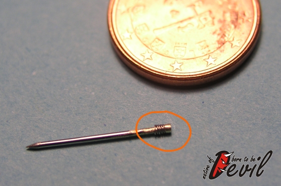

Entretando como não tinha mais nada para fazer, fiz o espigão do fecho da mala!!!!! :D

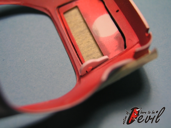

Enquando andais entretidos com os pontinhos........
Eu por culpa do Zé não vos posso msotar nada!

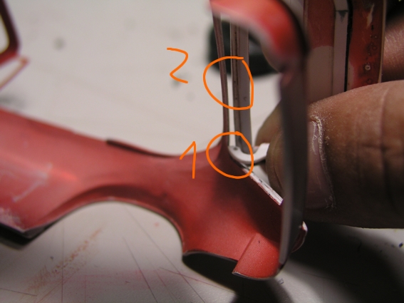

Pois ele lembrou-me se depois o motor cabia e não é que cabe!!!
O motor e as dobradiças estão com uma relação bastante próxima, mas duradoira, só que agora o problema é que os senhores da Fujimi não respeitaram alguma coisa, o que faz que a dobradiça não funcione como no original, não dá para abrir a tampa toda!!!! :(
Estou a dedicar o meu tempo a descobrir uma solução! :idea:

Talvez fazendo a meia lua maior.
Vamos ver se concordam com a minha solução!
O eixo da dobradiça devia funcionar onde está com a tampa fechada, como se ve na foto
Atá aí está tudo bem, mas quando se abre a tampa, ela bate na carroçaria (2) e faz desviar o eixo para fora (1), na foto está um bocado desviada porque não tenho mãos para tudo! :D
Acham que se tirar este rebordo ou pelo menos diminuindo resolvo a situação?
Agradeço as vossas opiniões e ajuda! :D

Talvez resulte com um ligeiro desbaste onde está a seta.
O rebordo de dentro não incomoda,podes tirar só serve para apoio da tampa quando está fechada.
