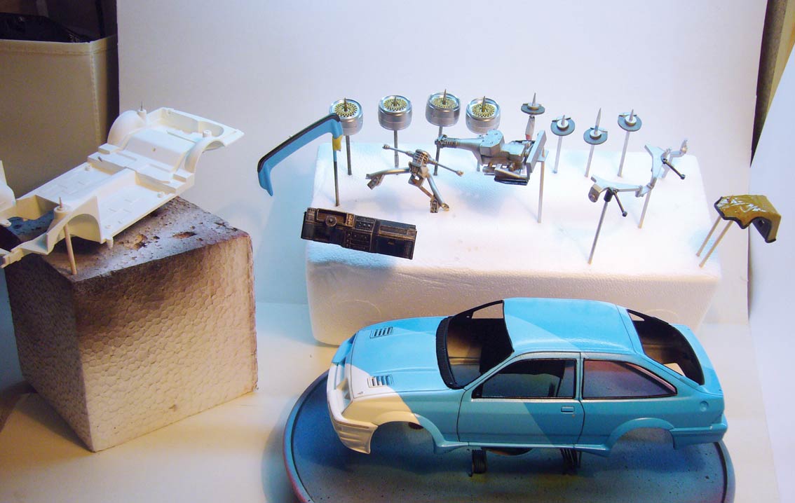

ralifactoryteam Escreveu:Boas
Bom trabalho na pintura.
Vê lá se ajuda
Carlos Gonçalves
Esta era uma das fotos que já tinha mas obrigado na mesma, fazer as "listas" deixou-me maluco e nunca gastei tanta fita para isolar, mas posso dizer que até saiu melhor do que esperava, vamos ver como vai correr o resto :)
Re: Ford Sierra RS 500
Sinceramente Adolfo, está-me a agradar que arrisques e ainda bem que esta a sair melhor que o que previas. :D
borntobedevil Escreveu:Sinceramente Adolfo, está-me a agradar que arrisques e ainda bem que esta a sair melhor que o que previas. :D
eheheh obrigado, como já tinha dito neste modelo ia "arriscar" numa pintura e não tanto em detalhes, mas tambem é verdade que as tinta vallejo deram uma ajuda ENORME, pela primeira vez sem necessitar de passar lixa tenho um azul sem casca de laranja, nem salpicos está um show, só espero que no final, depois do verniz, a sorte se mantenha :)
Adolfo sem te querer ensinar muito, pois os meus conhecimentos nessa área são poucos, aconselhava-te a deixar secar muito bem os decalques e a dares o verniz em spray, não precisa de ser um verniz muito especial, basta quaquer verniz acrílico brilhante de belas artes.
borntobedevil Escreveu:Adolfo sem te querer ensinar muito, pois os meus conhecimentos nessa área são poucos, aconselhava-te a deixar secar muito bem os decalques e a dares o verniz em spray, não precisa de ser um verniz muito especial, basta quaquer verniz acrílico brilhante de belas artes.
Ai está um dúvida minha, como tenho medo que o verniz "estrague" os decalques, eu estou a pensar dar verniz (Vallejo em aerografo) e só depois colocar os decalques, pois existe por aqui um mestre que faz a mesma coisa e os resultados estão á vista :), claro que o meu vai ficar a anos luz mas com o tempo sempre pode melhorar.... ou não :)
Por experiência própria, o verniz Vallejo em spray é muito mais fácil de aplicar que o de aerografo!
borntobedevil Escreveu:Por experiência própria, o verniz Vallejo em spray é muito mais fácil de aplicar que o de aerografo!
Pois não digo que não seja melhor, mas olha vai ser mais uma experiência nova :) e como estou-me a dar tão bem com a marca e com o aerografo vou arriscar com o verniz, faço um teste antes e logo se vê.
Resultados em breve no Fórum perto de si :)
Ai está um dúvida minha, como tenho medo que o verniz "estrague" os decalques, eu estou a pensar dar verniz (Vallejo em aerografo) e só depois colocar os decalques, pois existe por aqui um mestre que faz a mesma coisa e os resultados estão á vista , claro que o meu vai ficar a anos luz mas com o tempo sempre pode melhorar.... ou não
É isso mesmo que te recomendo, dá-lhe primeiro uma leve camada de verniz brilhante (Acrílico, uma vez que estás a usar tintas Vallejo) nem que seja apenas nos locais onde vão ser aplicados os decalques. Estes ficarão melhor "assentes" e evitarás também o chamado "silvering" (pequenas bolhas de ar com milésimas de milímetro por debaixo dos decalques) que vão ficar a brilhar e estragariam o aspecto final. Podes "selar" os decalques com uma camada geral e final do mesmo verniz (ou várias consoante te agrade o resultado).
Acho interessante a tua opção pelas tintas da Vallejo, já ouvi relatos de experiências semelhante e de facto parece-me que os resultados serão agradávelmente positivos, um deste dias terei de o experimentar, até porque a Vallejo tem uma gama de cores incrivelmente rica!
Continua a mostrar avanços, estou a gostar! 8)
Alvaro todosos modelos feitos por mim e apresentados aqui, excepto o Porsche, foram pintados com Vallejo e com acabamento de verniz acrílico.
O porsche não foi, pois com o metalizado que quis utilizar da Vallejo não estava a ter grandes resultados, por isso utilisei enamel da Revell e verniz acrílico vallejo em cima.
Boa!...não tinha reparado que eras adepto das Vallejo, pelos vistos tens-te dado bem!
As "metalizadas" da marca não são grande "espingarda" à excepção talvez de uma ou outra, na maioria dos casos o pigmento é demasiado grande, o que não resulta muíto bem visualmente, para além de trazer problemas aos aerógrafos como bónus! :?
rosso corsa
Mensagens: 772
Mensagem por rosso corsa »
Dar verniz antes dos decalques é sempre uma boa opção.
Adolfo, não conheço o verniz da Vallejo, mas se o vais dar a aérografo tem atenção á diluição, principalmente sobre os decalques. Eu uso verniz bicomponente acrilico e sempre bastante diluído. Sobre os decalques até começo por dar uma mão com menos diluição mas depois vou acrescentando diluente para evitar a formação da "casca de laranja". Mas dar passagens muito leves para não pingar.
Vai com calma que vais ver que corre bem.
Obrigado pessoal pela ajuda.
Eu vou mesmo dar verniz antes dos decalques e como o verniz é como as tintas já vem diluido para o aerografo acho que não me vou dar mal.
Quanto ao dar verniz por cima dos decalques é que ainda não sei... vou tentar saber se o verniz não "me come os decalques" e depois vou decidir.
Não tenho posto novidades pois estou na fase de tentar disfarçar a separação entre camadas de tinta pois sempre fica "uma altura" entre uma camada e outra, pois n sei como isto se faz mas eu começei por pintar todo o carro de branco dpois azul claro e depois azul escuro, se calhar fiz mal não sei mas o resultado final agrada-me.
Olá Adolfo
Eu tenho uma folha de decalques completa para esse modelo que posso dispensar,por isso se algo correr mal não ficas sem modelo,estás á vontade :D
Grande pintura com as mascaras,força nisso e continuação de bom trabalho
Pedro Miguel Costa Escreveu:Olá Adolfo
obrigado Pedro, sendo assim já irei "atacar" o modelo mais á vontade :mrgreen: :mrgreen:
Este menino encontra-se neste estado, a carroçaria já tem uma camada de verniz, o que não ficou lá muito famosa, casca de laranja, mas talvez com lixa fique melhor :)
