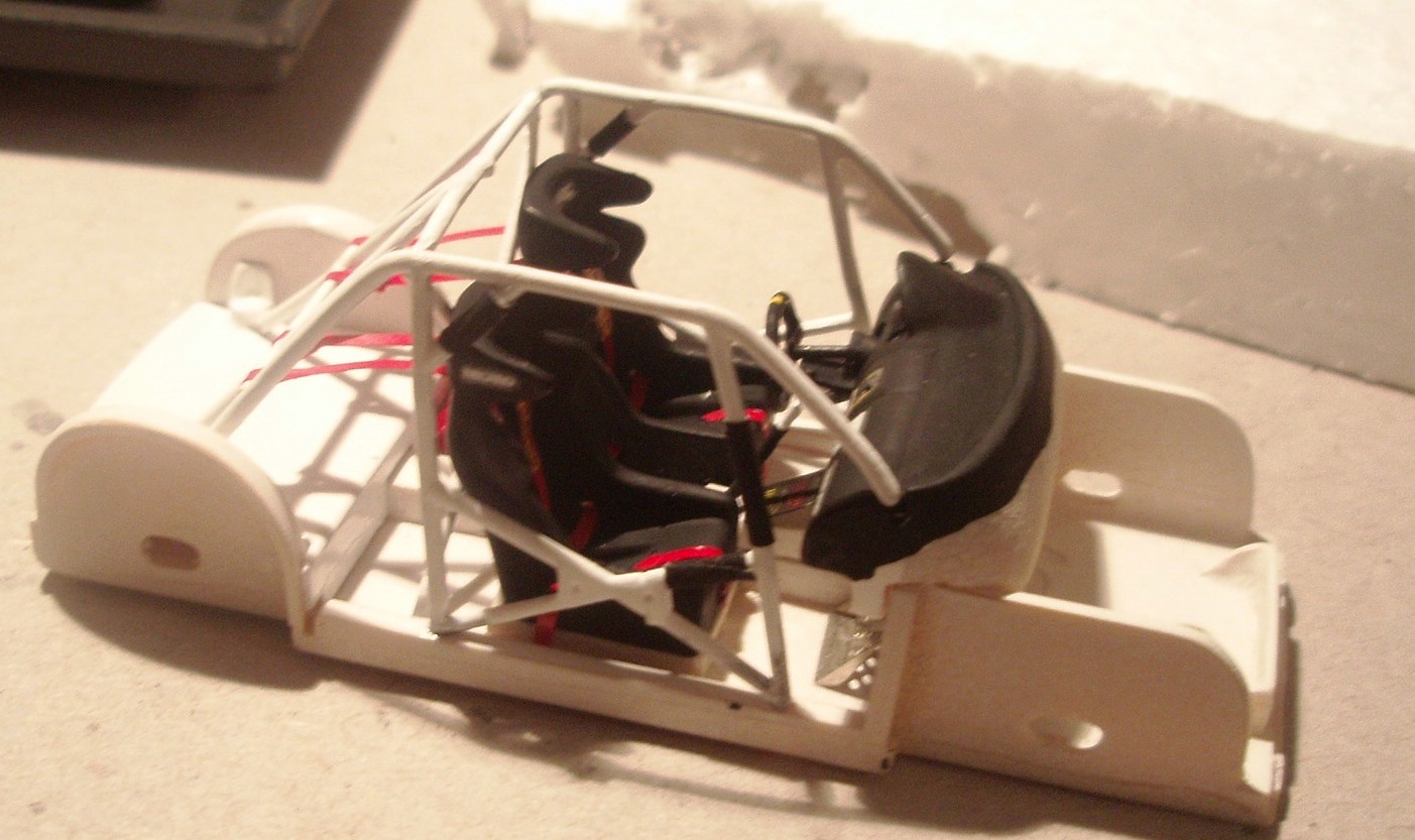

obrigado a todos :P
sinceramente começo a ver isto de outra maneira... :D
peguei na ideia das esponjas e já está em andamento.. fiz pouca coisa hoje mas cá vai:
peguei em fita, pintei com xf-1, recortei e colei :wink: ainda não está completo...
com o pouco tempo que tive hj preparei tambem os discos.. pintei a vermelho os travões e depois borrei com um pouco de preto com agua pra dar aquele efeito de relevo (descobri este efeito ao fazer um painel de instrumentos) :wink: . nos discos tambem sujei com preto e depois lixei.. espero que seja pra ficar mais realista..
abraços e amanha haverá mais :wink:

Só agora reparei no aspecto "plastificado" dos cintos, eu para os fazer uso uma fita da "Tesa" que existe em vermelho, azul e preto.
Encontras nas lojas de ferragens ou equiparado, tem a textura do tecido (é tecido pintado), para as cortares às tiras colas um pedaço num vidro e com uma régua e um x-ato vais lá, depois é só colar pois já vem com cola.
Os discos estão muito bons, mas dado que deste lixa e para evitar oxidação no futuro dá uma camada de vernis mesmo a pincél.
Para terminar, já pensaste em colar o rollbar à carroceria (depois de colares os vidros) em vez de o montares na base de baixo, para prender os cintos colavas só o "X" traseiro na base de baixo, é só uma ideia de quem não utiliza os rollbar que vem com a miniatura, uso fio de telefone.
FSousa.

Re: fred_suzuki swift_p.g.andersson
A experiencia não é tudo a vontade de fazer bem é mais importante e tu estás no meu ver a fazer um bom trabalho
Os pontos menos bem penso eu de que são os cintos muito esticados se os pilotos não estão nos bancos os cintos ficam mais folgados e as bombas dos travões um pouco para dentro demais,elas deviam ter ficado com um pequeno rebordo para fora dos discos,mas isto são pequenas coisas que não comprometem o resultado final do teu modelo

Obrigado pelas dicas.. terei em conta claro :wink: olha estes cintos já vinham com o kit.. é so descolar da folha e aplicar nos bancos.. mas falhei mesmo com os encaixes dos cinto...
as cavas das rodas passaram para prioridade para as proximas fotos :wink:

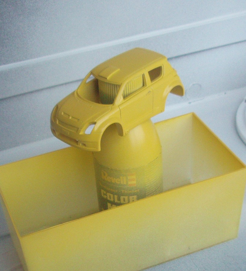

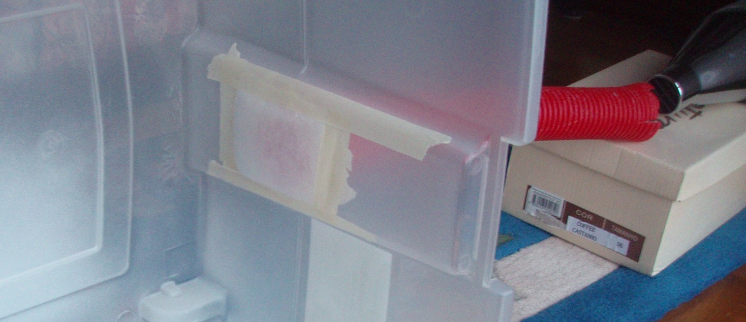

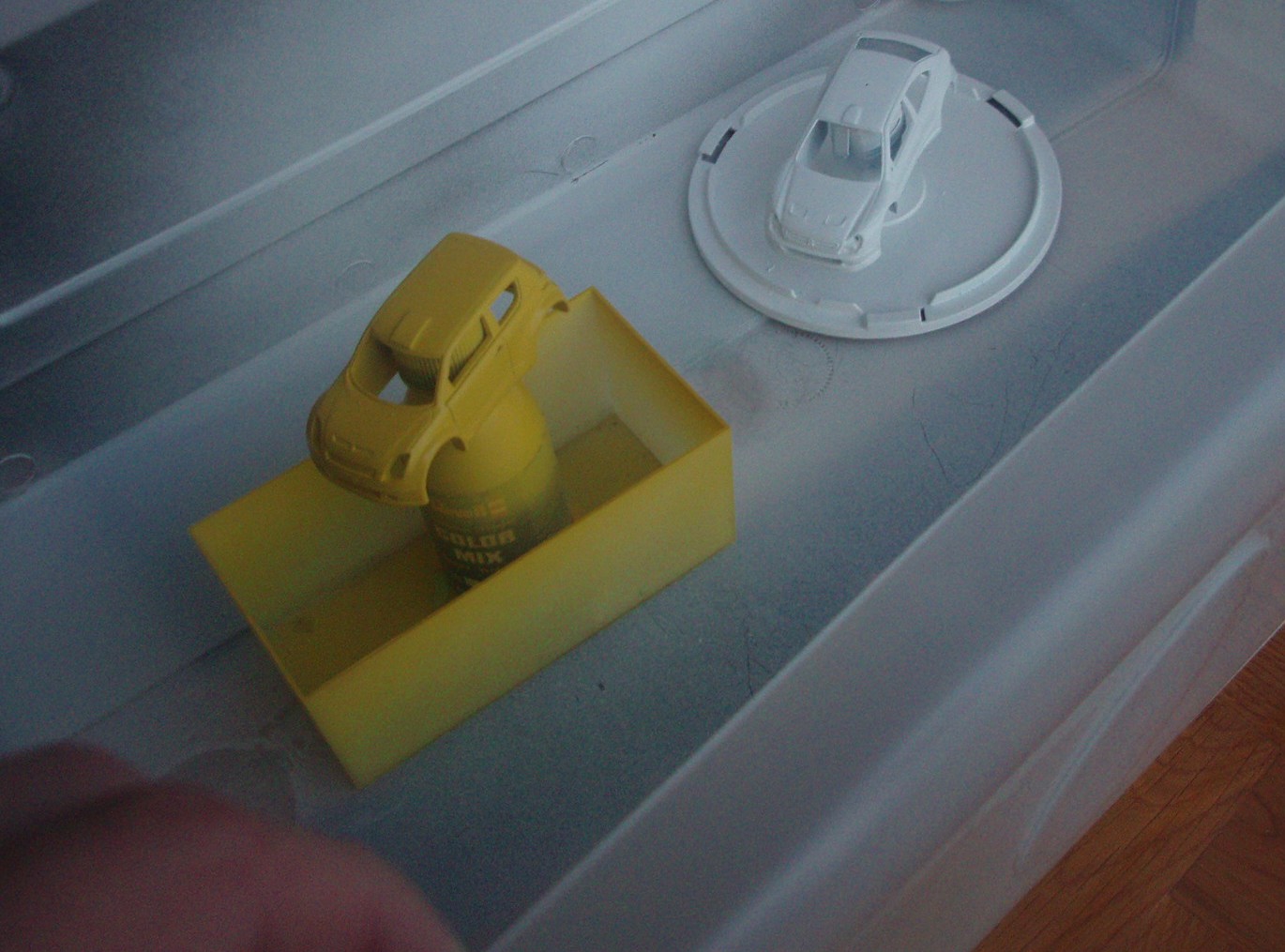

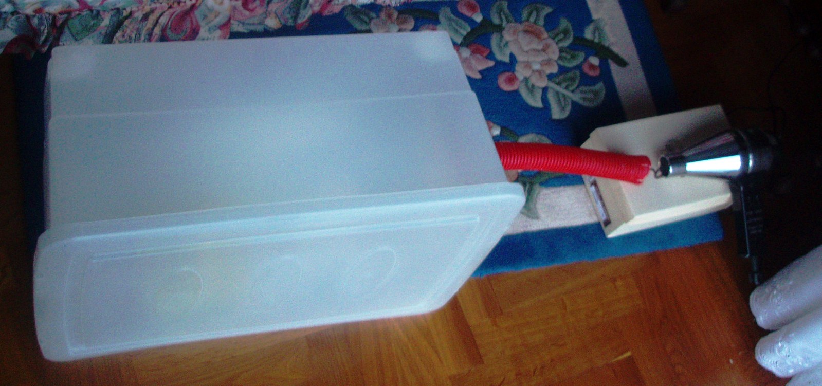

ola pessoal...
hoje de manha prometia um bom dia de sol pras minhas pinturas da tarde mas... o sol escondeu-se..
sendo assim dei uso á minha estufa pra dar calor.. 8)
é mt basica, caixa barata comprada no jumbo, tubo gamado numa obra, secador empretado(mas sem autorização) pela irmã e o filtro provem de um saco do lixo do aspirador...
Sabem, quando aqui vi no forum umas estufas atras de outras(ja vi k praticamente toda a gente tem), pensei que o pessoal no modelismo é todo marado e demasiado profissional. Por isso juntei-me à malta das estufas.. :lol: Mas isto faz de facto um grande geito neste tempo.. sem duvida que com um pouco calor a coisa ageita-s melhor.... :D

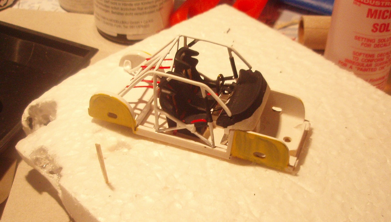

Após a 1ª mão... isto de pintar a amarelo tem k se lhe diga.. parece-m ser uma cor "complicada" de aplicar.. mas vamos ver como vai sair no final.. a 2ª mão so amanha ou sexta é k aplico.. eu gosto de deixar repousar bem as pinturas..
tambem apliquei o resto das esponjas e pintei a cava das rodas.. 1º a uma cor escura e dp passei o amarelo pra fazer um efeito mas não me parece ser bem isto que quero :doubt:
apos os trabalhos de hoje, vou pôr os meninos a dormir um pouco na estufa :wink: :
abraços
fred

Viva Fred, acho que estás a ir muito bem e com calma principalmente ! =D>
Quanto à pintura, penso que com uma demão de verniz da mesma marca do amarelo (se for da Motip o verniz é muito bom) vais lá sem carregar muito de forma a não retirar os pormenores mais finos.
Nas cavas das rodas, podes tentar uma simulação da montagem da miniatura para veres se a "profundidade" da cor é boa, se não gostares sempre podes misturar um pouco de amarelo com uma "pintinha" de preto (deves pintar a pincel).
Quanto a estufas, são boas para alfaces agora no Inverno... :D.
Eu, uso uma pistola de ar quente (um secador de cabelo também serve), aqueço um pouco a miniatura, vou lá fora, pinto, volto para dentro, aqueço mais um pouco até a tinta "puxar ligeiramente" e depois coloco uma caixa de plástico por cima (de preferência à luz solar) para evitar o deposito de poeiras.
No dia a seguir já trabalho nela sem problemas.
Mas no geral "estás lá", mesmo que não fique muito bom, é sempre bom no futuro fazer uma comparação do teu progresso.
=D> =D> =D> =D> =D>
FSousa.
