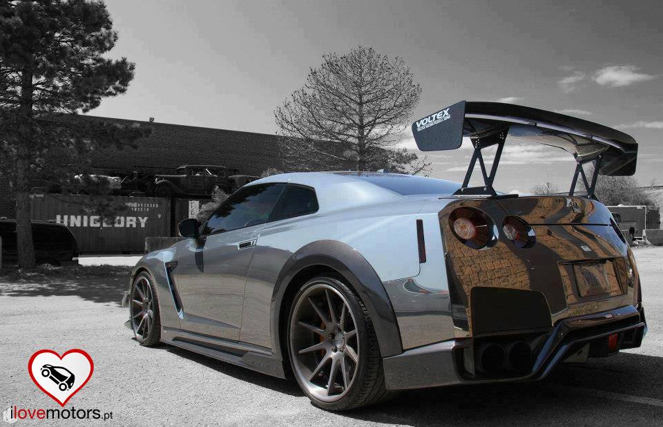

Denilson,
Já que estás a "cromar" aproveita... :D :D
