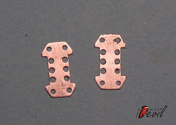

borntobedevil Escreveu:não sei que liga é a das caixas, pois demora muito a corroer e estraga a qualidade final.
Devil, tb não sei que liga será a das caixas, mas, se precisares, eu arranjo alumínio com os mesmo 0,5 mm de espessura. Será que dá? Tb poderias tentar com latão ou cobre, que parece produzir bons resultados.
Re: TOYOTA 2000GT native of BornToBeDevil
Lembraste-me que tenho ali alumínio, só não sei se dá explosão!!!!!!!!!!!!!!!!!! :shock: :shock:
Vou experimentar!!!! :badgrin: :badgrin: :badgrin:
João... João, se não fosses grande, feio e homem, resumindo, se fosses jeitosinha dava-te um beijo!!!!!!!!!!! :twisted:
Com o alumínio já funciona muito melhor!!!! =D>
Conclusão, o metal que se usa conta muito.
Agora é uma questão de afinações. :D

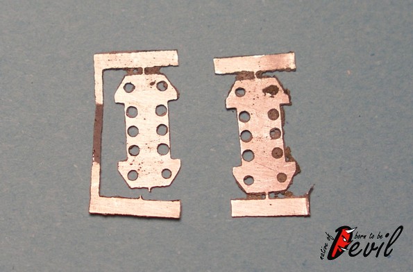

Por mais que reveja as fotos entre esta ultima fornada e a anterior não encontro muitas diferenças, só encontro corrosão a mais ! :badgrin:
No meu (triste caso) depois de hoje chegar a casa e ver que "estava quase a ir lá" decidi colocar mais umas péças a marinar.
Quando acordei verifiquei que que só tinha ficado a tinta e a fita isoladora...
Pelo menos já sabemos que o percloreto não "vai" com tinta e com fita cola... :lol:

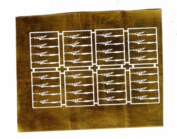

Ontém imprimi nesta placa o desenho dos limpa vidros em serigrafia, que neste caso foi a branco mas pelo que constatei deveria ter usado o preto pois assim já ficava com um dos lados pintado pois esta tinta é mais resistente que o toner.
Placa limpa vidros [640x480].jpg (91.65 KiB) Visto 5314 vezes
O resultado óbvio é que : "bingo".
Com este processo temos uma definição muito elevada com resutados expectaculares.

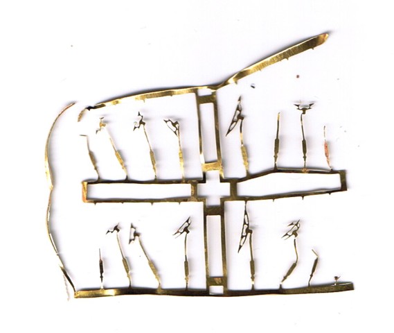

O que constatei é que cometi 2 erros :
limpa vidros [640x480].jpg (37.67 KiB) Visto 5314 vezes
1º o metal é demasiado fino e maleável (0,2 mm) para este trabalho embora acho que fique mais real, com mais definição.
2º como colei fitacola na parte de trás, no fim do processo, ao descolar tive o desgosto de ver perder partes dos limpa vidros que ficaram colados na fita cola...
Vou tentar mais 2 processos com esta chapa de cobre (antes de comprar outra mais grossa).
Uma será sem a fita cola, e noutra coloco-a, mas no fim da corrosão, banho a placa em diluente para amolecer a fita cola.

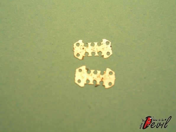

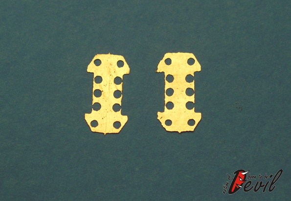

Como têm sido meu hábito e também de quem tem colaborado neste tópico, aqui fica o resulatdo das minas experiências.
Aqui está o metal como o tirei da corrosão.
E aqui está como ficou após 2 minutos de tratamento
Este longo, ou talvez curto caminho foi percorrido com a minha persistência e com a inestimavel ajuda em que de alguns membros foi pública e de outros que optaram por o fazer anonimamente, a todos agradeço, não vou nomear ninguém, pois estão à vista os que poderia dizer, aos outros também não os nomeio pela simples razão que a sua colaboração foi particular, embora não me tenho pedido anonimato eu assumo a sua ajuda como tal.
A TODOS OBRIGADO! :D
Sei perfeitamente que estas PE's não estão com o aspecto das ST27 ou outras como tais, mas como a minha motivação não é cormecializa-las é mesmo produzi-las para meu uso pessoal, a qualidade já me satisfaz!
