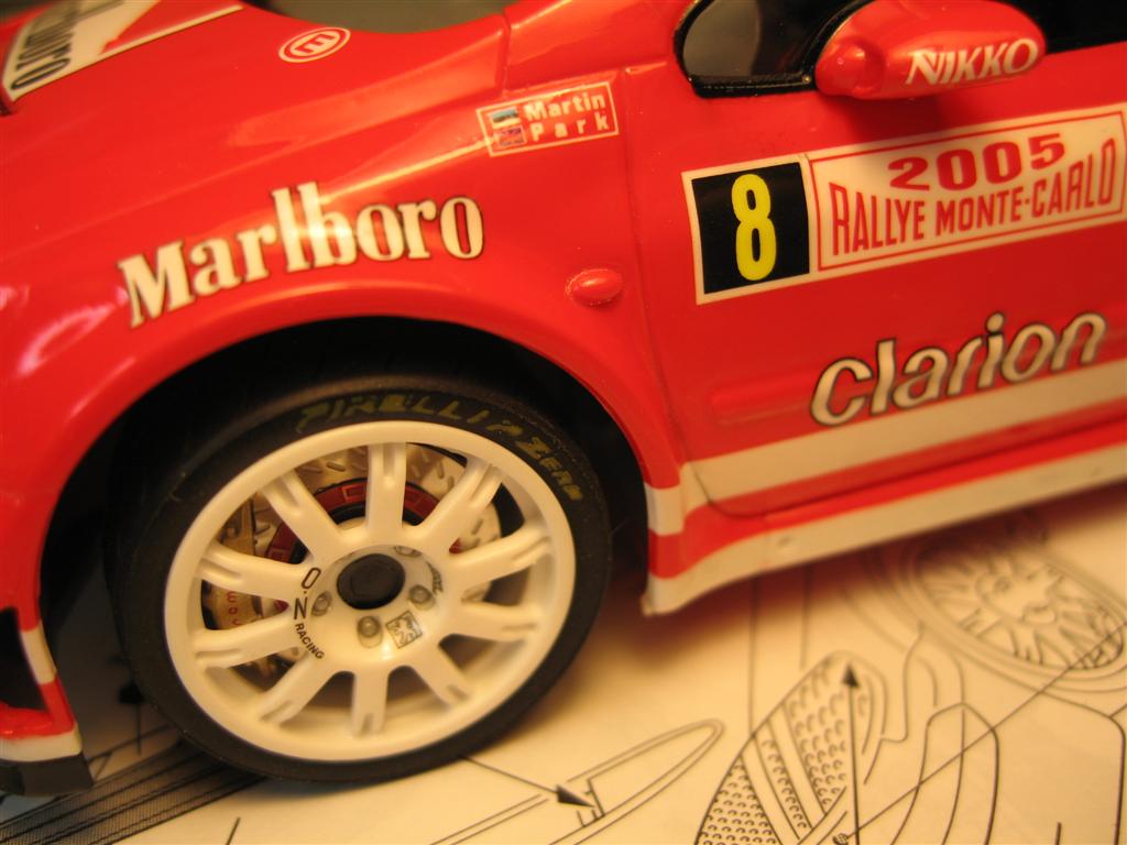

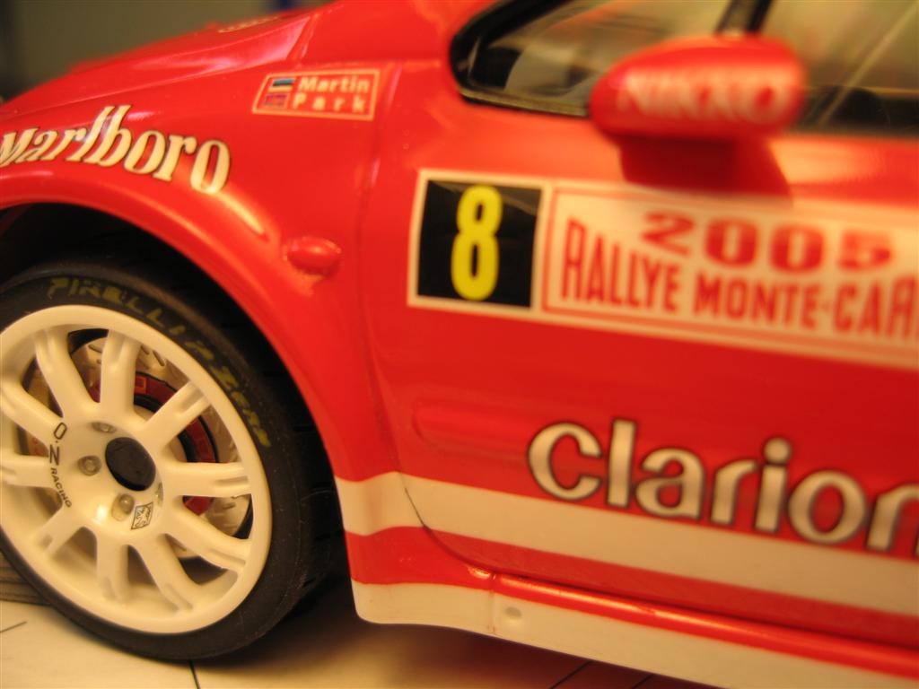

Como diz o PMMSC, tb só me ocorre o tentares retocar a pincel e envernizar novamente.
A solução é utilizar um pouco de decal branco que tenha sobrado deste ou de outros kits e depois tens de dar nova camada de verniz :wink: vais ver que fica bom 8)
decal branco e depois verniz, normalmente resulta.
Nada está perdido.
:D Olá Ricardo, de facto estas são daquelas que dá vontade de ir buscar o martelo. Por acaso o martelo até pode ser solução radical... pois uma das maneiras de resolver o problema é fazer o carro batido de lado!!! Tipo "passa na porta".
Mas tens duas alternativas, como já foi dito, o pincel com tinta branca e depois verniz ou decalques brancos cortados milimétricamente ao tamanho do rasgo (de perferência um restinho de branco que tenha sobrado dos decalques do carro, porque os decalques brancos não são todos da mesma espessura.).
Ricardo 2 pequenas dicas:
- Usa mesmo a fita da Tesa para os cintos, a testura é muito semelhante aos cintos reais e é muito fácil de aplicar. Tigre no Modelo de Beja já comprei o stock de cores de Tesa: Preto, Vermelho, Azul e Branco, são as disponíveis. Uma fita dá para um montão de cintos.
- Com um pincel com tinta preta muito muito diluída (às vezes eu utilizo o diluente mais sujo, quase preto, que tenho das limpezas...) deixa cair um pingo junto às porcas das rodas. Muito rápidamente o aro à volta da porca fica escuro e dá profundidade à porca. Se sair do sítio limpa logo com um cotonete. Se quiseres podes fazer a experi~encia numa jante de outro carro. Se aplicares a mesma técnica nos travões ficas com os espaços brancos escuros como dizia o Dias.
Para já o Peugeot está a ficar muito bom e o verniz é mesmo assim, tem de se ter coragem e aplicar. Muitos parabéns.
Um abraço e boa continuação do projecto, do ProfeSM.

Essa lasca no decalque da porta é meia tramada de "engolir", realmente... De qualquer forma estás a progredir bem, apesar do sucedido. ;)
