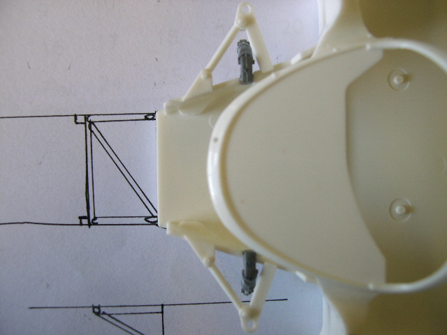

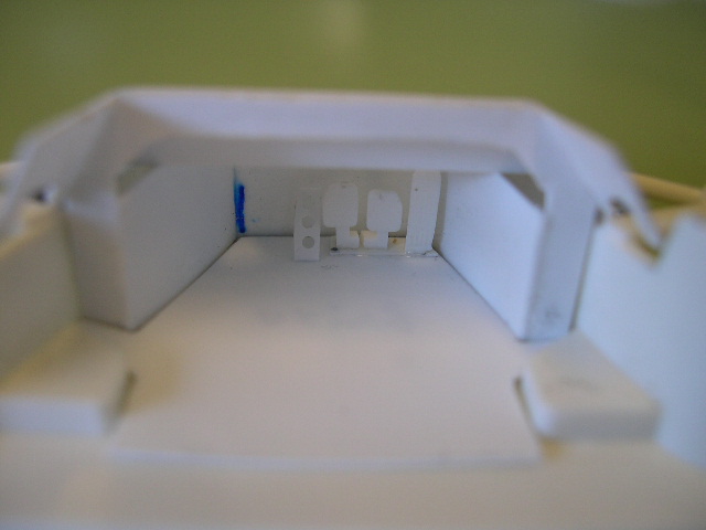

Esboço no papel da extrutura frontal

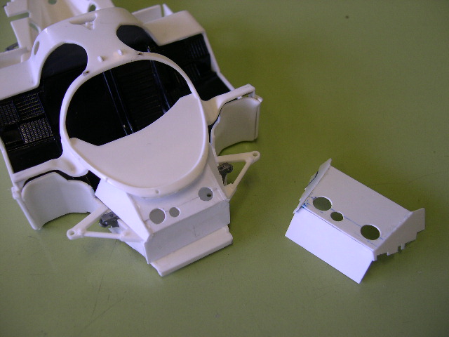

Segunda tentativa de reprodução da frente da celula de protecção do cokpit
Teste geral
Teste geral
O principal está quase feito. Agora falta tornar isto um pouco mais convincente...
Pelos teus trabalhos que já vi ninguêm diz que andas numa de "tentativa erro" aliâs acho que poucos fariam melhor, eu concerteza que não :D :D .
Dicas e técnicas para este tipo de construção não tenho pois nunca me aventurei por esses caminhos, o mais que posso fazer é vir aqui apoiar-te neste trabalho e ficar a babar com todos os pormenores.

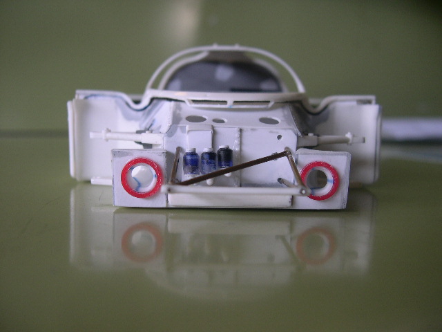

Olá pessoal,
Cá estou eu com mais uns timidos avanços no Porsche.
O trabalho incide na frente e neste momento estou a tentar perceber a melhor forma de tapar os "buracos" que sobraram da montagem da celula de protecção do cokpit. Mais uma vez não me posso queixar das ref's pois seria muito injusto para o João, mas o raio dos carros não são nada parecidos uns aos outros :evil: :evil: !!
Claro que tenho de adaptar o que vejo nas ref's ao que consigo fazer com placas e ripas de plástico e são estas formas que me dão cabo da cabeça. Daí o compromisso entre o que se vê e a realidade das fotos. :mrgreen: :mrgreen: :mrgreen:
Criticas e/ou sugestões são sempre benvindas e não se acanhem... :D :D :D

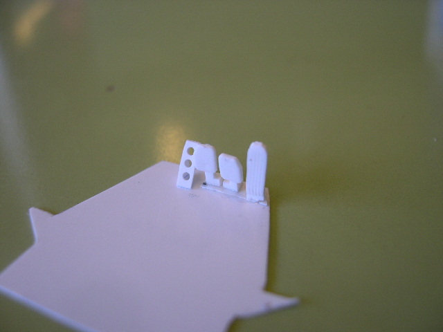

Pedais que no carro real parecem-me descentrados do banco

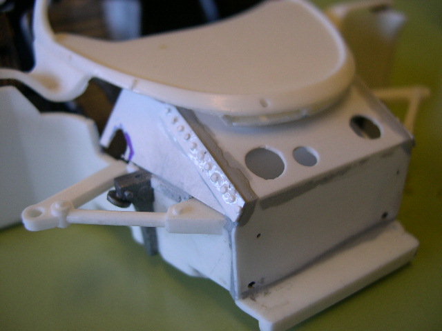

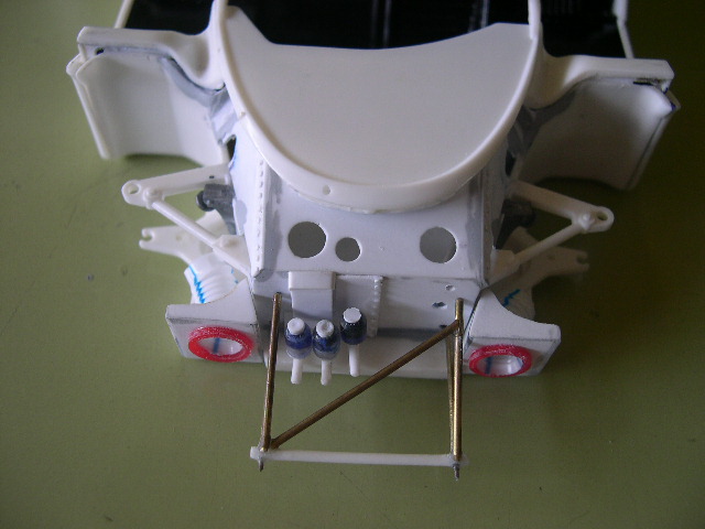

Rebites na estrutura
A ideia é ficar com este aspecto ou melhor

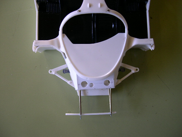

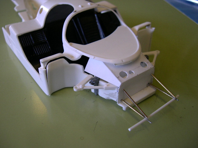

Estrutura metálica já colada ao cokpit, falta uma barra diagonal e dar outro aspecto à barra frontal.
Já se parece com qq coisa...
Não percebo porque tanto te queixas!!!!!!!!!!!!!!!
Está a sair ao que já esperavamos de ti, quer dizer, está a ficar muito bom mesmo...
E se não te desse dores de cabeça , também não te daria gozo!!!!! :badgrin: :badgrin:
Também já reparei que conseguiste arranjar patrocínio da "acer"!!!!! :twisted:

Olá Rui,
Parabéns pelo trabalho efectuado até ao momento... sem saberes acabaste de fazer com que não me desfizesse do meu 956. Estava a pensar vende-lo, mas como adoro este Grupo C e com a tua montagem como inspiração vai ficar eh, eh.
Quanto ao teu trabalho está muito bom, como já é habito. As únicas chamadas de atenção que me saltam à vista vão para a espessura dos pedais (parecem muito grandes, embora tenham a vantagem de serem mais visíveis no final) e para os rebites do chassis. Penso que estes últimos podem ser feitos com pedaços de evergreen circular cortados (como fiz no depósito de combustível do Alfa) pois ficam mais regulares e finos. Mas estes pormenores não comprometem... são mais preciosismo eh, eh.
Boa continuação.

Nada como criticas/observações pertinentes e um sentido de exigência realista para que nos torne-mos mais criticos e exigentes com o nosso próprio trabalho.
É verdade João, tambem achei e acho os rebites algo fora de escala mas é o menor diâmetro que tenho do conjunto "punch &dieset" (emprestado). A alternativa seria fazer o mesmo mas em baixo relevo com uma ferramenta usada pelo pessoal da escala 1/72 (tb emprestada). No entanto quando olho para a foto que acompanha a minha "ficha de inscrição" fico com a secreta esperança que no fim isso se componha.
Quanto aos pedais, tb tens razão. São canibalizados de um stratos da fujimi e inicialmente achei grandes e distantes uns dos outros. corrigi a distância mas não o tamanho. Depois reparei que quando tudo estiver no lugar mal se veem. No entanto passou-me ao lado a espessura dos ditos :mrgreen: . Acho que só estava preocupado em coloca-los no lugar :mrgreen: :mrgreen: .

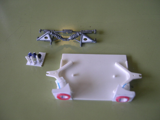

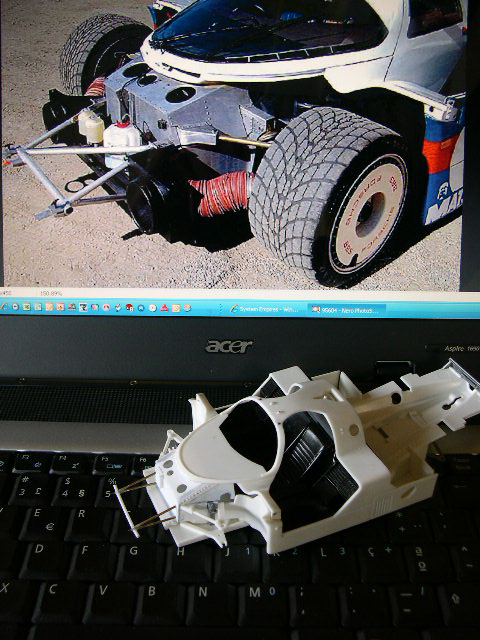

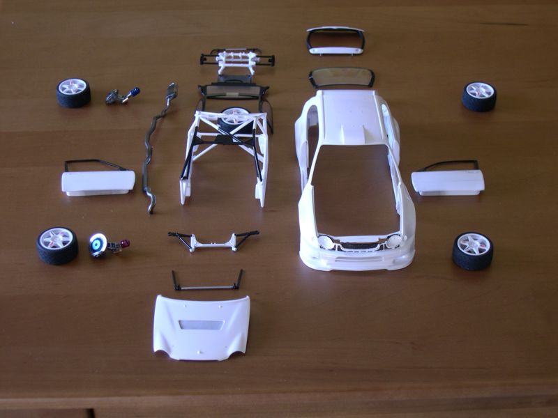

Cá estão mais alguns avanços e aproveito para fazer uma confissão: Também eu tenho Toyotas feitos e por fazer :mrgreen: :mrgreen: :mrgreen:
Quanto ao Porsche, está a avançar devagar mas a passos decididos :D . Estou a dedicar a minha paciencia (enquanto a tenho) aos "detalhezinhos" e se a frente parecia fácil, estou para ver a zona do motor :mrgreen: :mrgreen: .
A suspensão traseira vai ser um bico de obra pois é o que salta mais à vista quando se olha para aquela zona. No modelo real, as molas parecem ter espessuras, diâmentros de enrolamento e espaço entre espirais diferentes e neste caso acho que vou pelo caminho mais obvio que será arranjar duas molas que sirvam nestes espaço :oops: :oops: e esperar que o João não repare :mrgreen: :mrgreen: :mrgreen: .
Como sempre aguardo sugestões e/ou criticas e com as duas fotos iniciais espero tb candidatar-me a umas fatias de presunto :D :D :D

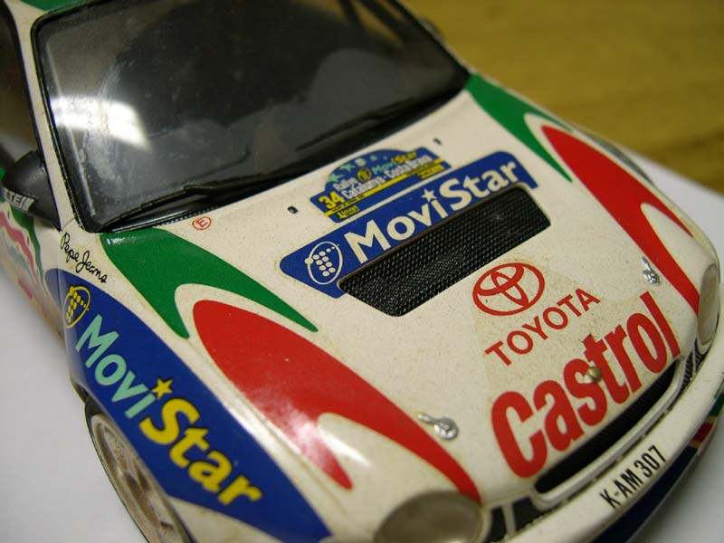

Já nem me lembro quando fiz este modelo, mas devia ter levado verniz

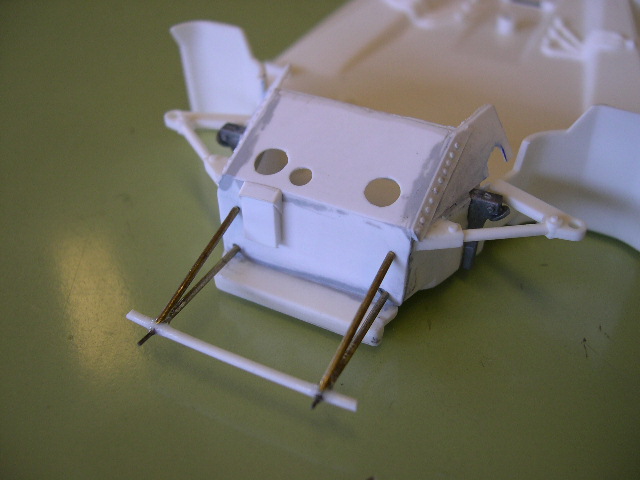

Ultimas do Porsche
Ultimas do Porsche
Os Toyotas não comento!!!! 8)
Quanto ao Porsche está mesmo um trabalho de mestre!!! =D> =D> =D> =D>
Vamos ver se consegues fazer o mesmo na traseira!!!!! :doubt:
(Esta foi mesmo para meter ferro... já sei que consegues!!! :badgrin: )
