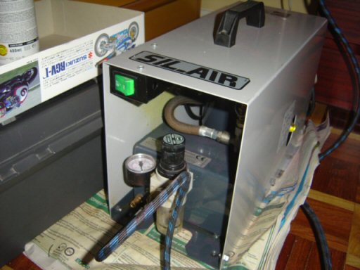

1- akira: desculpa só agora responder à tua qst do compressor, mas só agora é q e vi...
o modelo é o SA 15 (acho eu...) e custou na altura (97) seguramente + de 100 contos, por isso actualmente deve andar aí à volta dos... heee, hmm, olha, é fazer as contas! comprei na Fernandes Técnica (R. Silva Carvalho, a Campo de Ourique), q é onde tb faço a assistência. *****!

Obrigado pelo esclarecimento Patrick.
Humm, esses valores são um pouco para alem do que estava a pensar. Terei de avaliar outras opções mais baratas se bem que mais ruidosas. Tambem continuarei sempre a preferir os sprays. O aerógrafo como referi será mesmo só para utilizar em alguns kits que são pintados com misturas e para aplicar o verniz.
