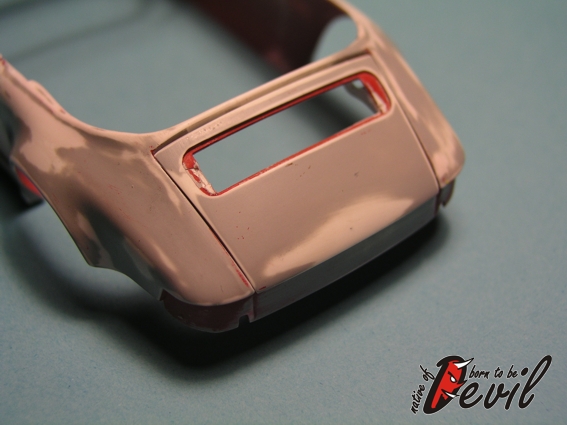

E se retirasses o tal rebordo apenas nos dois precisos locais onde vão ficar as duas peças?
Só uma ideia :idea:
Oh Zé estás chei de sorte, a culpa não é só tua, pois com este último post do Art, a culpa passa a ser de vós os dois!!!!!! :evil: :evil: :evil:
Não funcionou, agora vou tentar mudar o "eixo" da fechadura de sítio, vou afasta-lo da carroçaria,o que quer dizer desce-lo em relação ao carro direito!!!

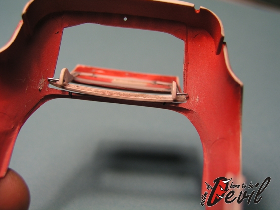

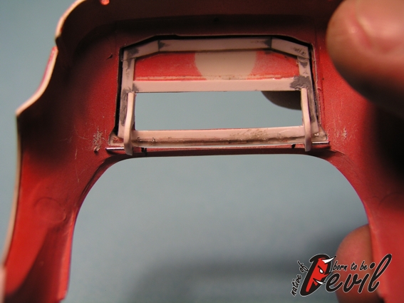

Eu no teu lugar ao inves de um furo na articulação faria um rasgo, suficiente para deslocar a tampa pra fora da borda da carroceria.
Carlos
Obrigado Carlos, tu não tens culpa!!! :D

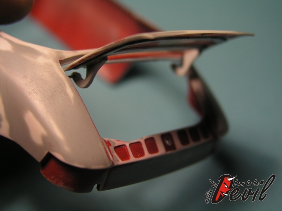

Já pensei precisamente na tua sugestão, mas só a vou utilizar em último recurso, pela simples razão que a peça teria um aspecto muito mais grosseiro, mas não está fora de hipótese.
Ainda bem que tem havido a vossa colaboração, o que agradeço, pois enquanto estou a experimentar as várias hipóteses, estou a aprender e quem sabe a dar ideias a alguém! :D
Com a culpa de uns e a ajuda de outros, lá consegui resolver isto a contento! :D
Meti todas as soluções num "shaker", misturei bem e obtive uma solução satisfatória, que não compromete a estética e funciona bem.
Mas como pode haver mais soluções, aqui ficam as fotos
Vai ficar com as "dobradiças" à escala e identicas as de origem, com os cortes na aba e a sugestão do carlos a funcionar na carroçaria, penso que vai ficar bastante bem.
Ainda falta colocar a "calha" de deslize na carroçaria, mas é uma coisa simples!

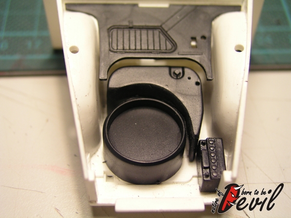

Hoje deveria ter feito as dobradiças do capô, mas como ainda estava com a ressaca das outras decidi dar um jeito à roda suplente, pois a Fujimi decidiu poupar neste itém!
A peça que vinha como roda!!!!!!!!!!!!

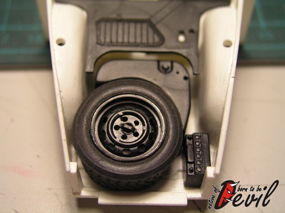

O resultado dos meus melhoramentos

Ó Devil, já experimentaste se a carroceria encaixa, visto que a roda tem um diametro ligeiramente maior do que peça que lá estava?
