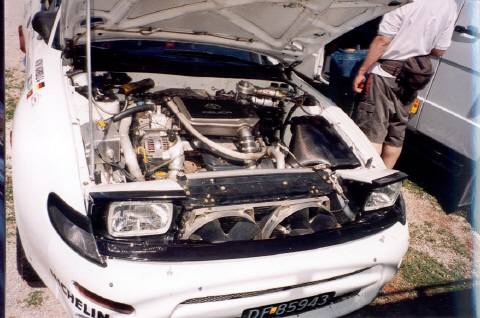

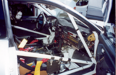

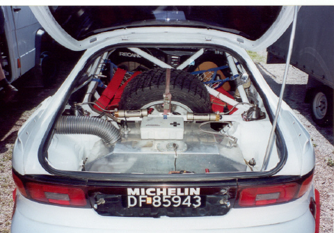

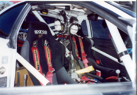

Aqui ficam umas imagens do Warmbold que não deve diferir muito desse.
