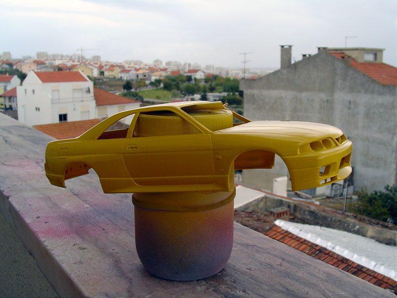

Pintei também com tinta automóvel. A primeira mist.
A ultima camada wet.

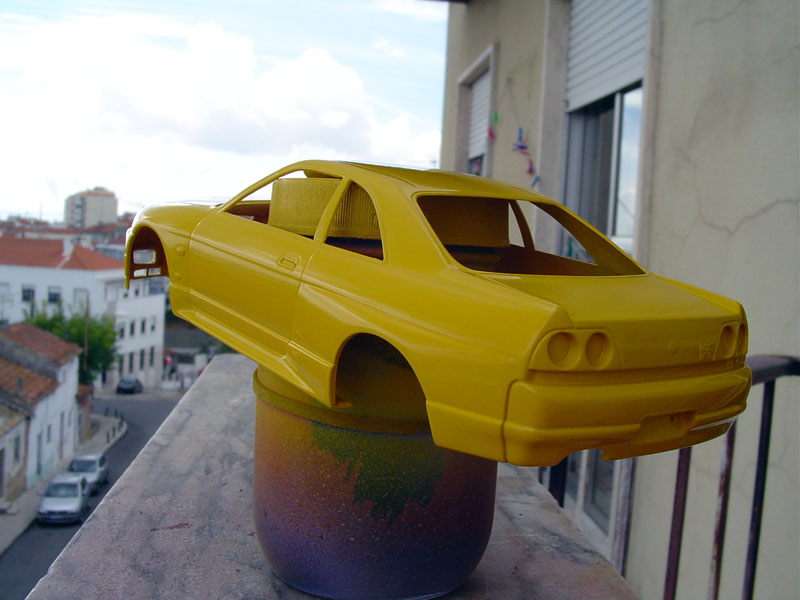

Bem ppl, aqui vão umas fotos de um R33 pintado com tinta automotiva. Estou a gostar do resultado.
Uma questão:
Devo três mist e duas wet e polir, ou devo dar três mist, duas wet e duas de verniz e depois polir?

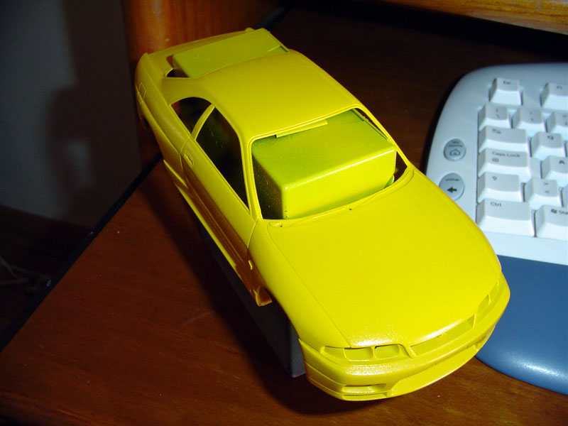

Bem ppl, nada de especial só mesmo mais uma foto do bichinho pronto a levar a primeira wet!
Ele já foi vermelho..agora é amarelo.. qual é a proxima? hehehe Brincadeira logico.
Está bem limpinho à espera de levar a wet coat! Força

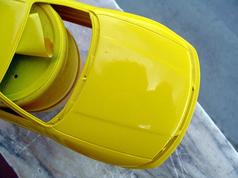

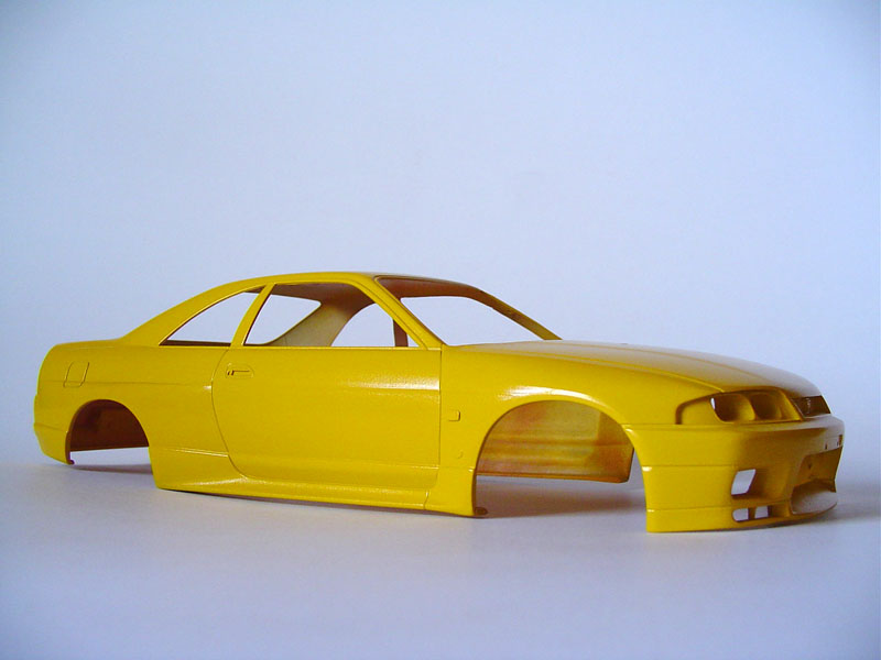

Bem ppl, hj de manhã foi só experimentar técnicas novas. Desde aquecer a tinta debaixo de água morna, a aquecer a carroçaria com um secador. Este é o resultado depois da primeira wet. Amanhã leva a segunda wet. Ainda n sei de hei-de envernizar a coisa ou não. O que me dizem?
Ah, uma coisa, a pintura é capaz de parecer um pouco texturada, mas segundo o site do alex a segunda wet cobre isso, pois ela ficou com este aspecto ao secar. Senão lá vou ter k dar ao braço e bem!!! hehehe
Textura e tinta
Qts camadas de tinta vais aplicar ? O facto de a tinta estar a ficar texturada pode ser execesso de camadas. Pessoalmente quando pinto a spray, raramente uso mais que 3 camadas, sendo o mais usual 2. De primario, uma camada: Tinta 2 ou 3 camadas e de verniz (aplicado com aerografo, 2 camadas finas). Se pintar a areografo, então aí as camadas de tinta passam das 2 ou 3 para seis e finas !
Mas estou muito curioso para ver o resultado final dessa tua bomba.
Pois.
Ficou com a famosa textura "casca de laranja". Normalmente aquece-se a lata para que a tinta possa fluir e fique uniforme na carroceria, mas como fizeste isso não sei o que possa ter causado isso. Alguem que me complete. Se a 2 wet n cobrir..... mas ainda bem que estás mentalizado! :D
Quanto ao aqueceres a carroceria com secador. Há quem faça, mas também há quem já tenha aquecido "demais". Eu cá nao me meto nisso :D:D

bem pessoal, depois de uns conselhos, fiquei-me pela 1º wet. neste momento estou a preparar o braço para polir.
Estou com um pouco de receio que ao polir para isto ficar como deve ser, não me faça aparecer o primáro, ou até mesmo o plástico.
A ver vamos o que acontece.
Abraços.
Não é preciso carregar muito, apenas um pouco de firmeza e um bom pano que não deite pelo!!! :D :wink:
Força que quero ver esse brinquedo pronto!!! :lol: :lol: :lol:

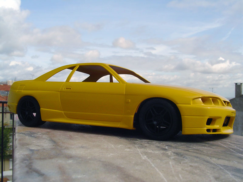

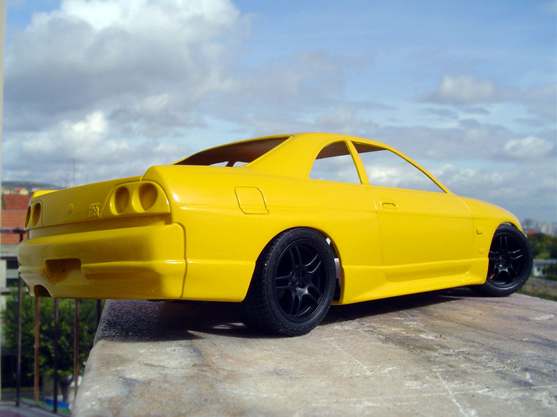

Boas ppl,
Bem 'tava na hora de uma pequena actualização.

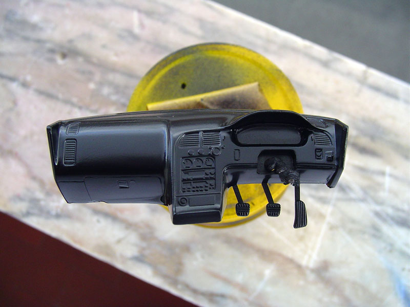

Assim, ficam aqui duas fotos da carroçaria do R33 ainda por polir e com as jantes já pintadas. Acho que esta combinação fica muito bem.
Fica também a foto do tablier pintado a aerógrafo. A minha primeira experiência. A tinta escorreu um pouco junto ao porta-luvas, logo vai ter k ir ao banho.
