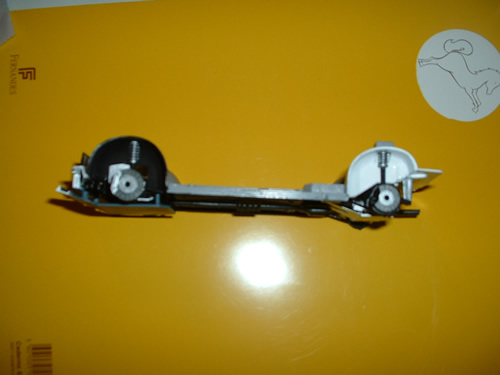

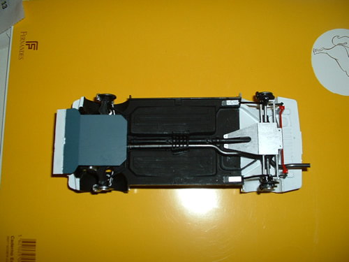

Mais duas fotos... com fundo amarelo :) :) :)
A parte inferior está completa. Faltam as rodas, mas só serão adicionadas no fim da construção.
Quanto a precalços, enganei-me ao pintar aquelas partes onde estão as pastilhas dos travões... A cor do eixo da frente devia estar atrás e vice-versa.
Agora estou na grelha frontal, que já está em alcool, para remover a tinta que foi mal aplicada :)
Peço desculpa pelo reflexo do flash, mas não me apeteceu voltar a tirar as fotografia :)
