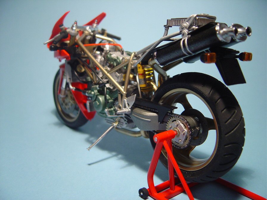

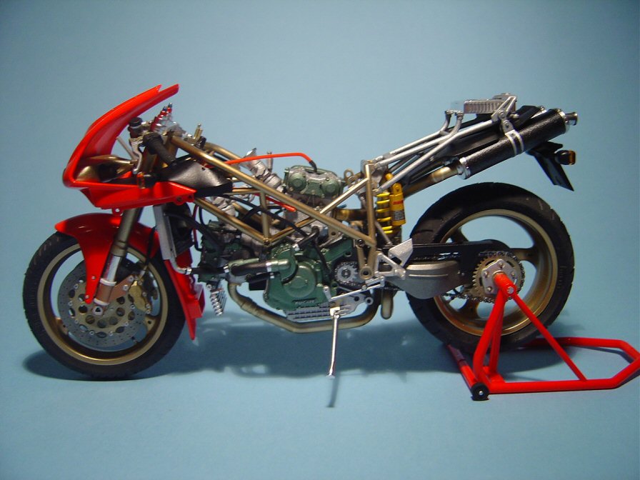

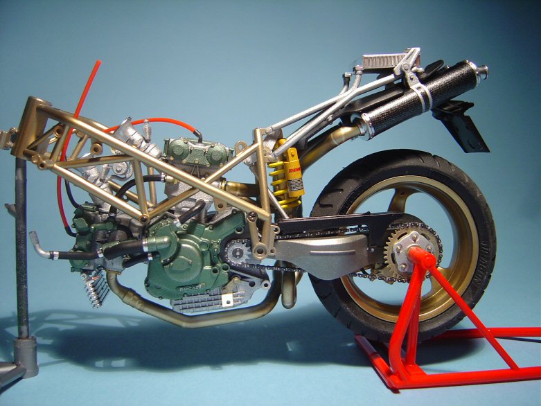

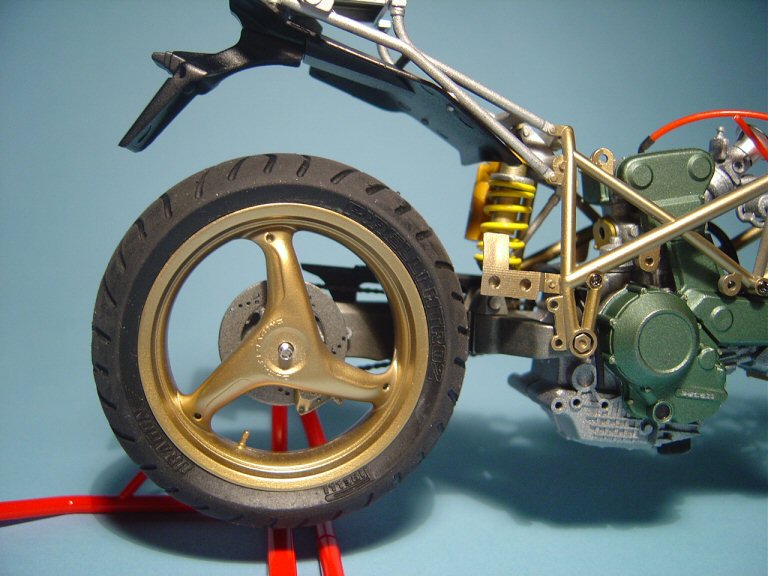

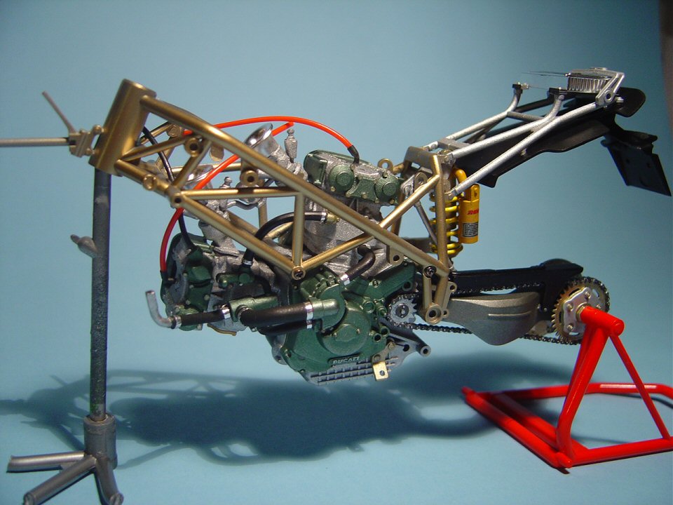

dear all
aqui vai o motor de tirar água no poço montado no respectivo andaime
dei uns toques no motor, pus abraçadeiras nos tubos, e fiz uns cabos das velas e respectivos cachimbos
qd puser a bateria e o rectificador leva com mais uns fios para cima
agora tenho uma dúvida, queria a v/ opinião
gostava de mudar a jante de trás, para a da NR, q é mt parecida com a Mavic Penta q equipa as máquinas mais "espigadas"
o problema é q o diâmetro do veio é menor. assim, tenho duas hipoteses
ou corto o veio do disco da 916 e punho lá outro feito com estireno (é o mesmo processo q se utiliza para alargar as vias dos automóveis) ou então alargo o encaixe na jante (alguém sabe como fazer isto de forma precisa?)
a v/ opinião e/ou comentários sff
abraços
abraços

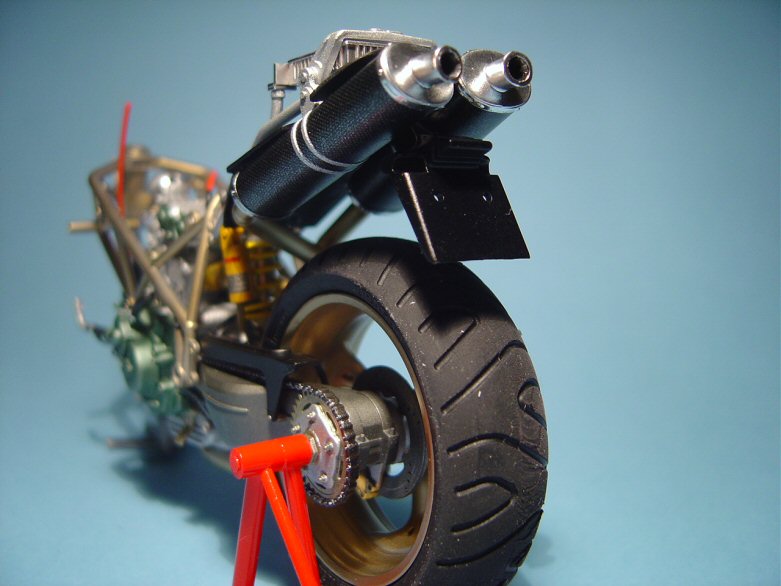

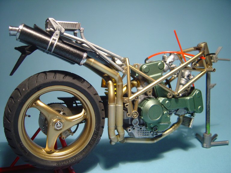

boa noite meus senhores
aqui vão os escapes. o efeito da "costura" da soldadura n saiu bem como eu queria, ficou um pouco forçado. enfim, para a próxima será melhor

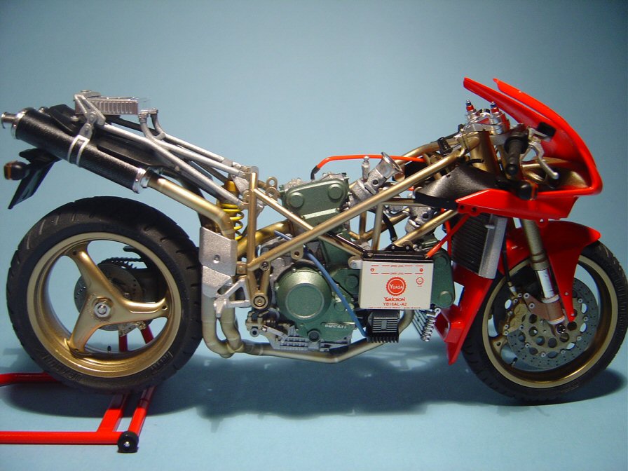

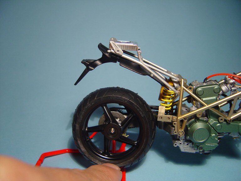

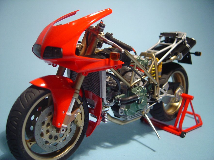

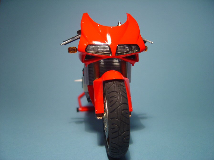

dear all
o trabalho tem sido mais q muito, e o tempo p modelar escasso
hoje à tarde deu p fazer uma pausa e pegar nisto mais um bocado
aliás, está tudo pintado, só faltam mesmo alguns decals e aparafusar os plásticos desta traquintana italiana
Balek desculpa lá só agora responder à tua pergunta, mas cá vai
o ALcladII é um lacquer pré-diluído destinado a imitar materiais metálicos (magnésio, alumínio,cobre, etc) e efeitos metálicos (cromado, dourado, queimado dos escapes, polimento, escovado, etc)
deve ser aplicado com um aerografo a baixa pressão e sobre um primário (o tal q faz crescer braços e pernas... o primário cinza pode ser substituido por fine grey primer da tamiya, e o preto por gloss black enamel da humbrol, bem diluido em diluente enamel, ou TS14 da tamiya) e tem a particularidade de ficar melhor qt mais polida estiver a suprefície com o primário. claro q no caso de peças pequenas ou com muitos ângulos, isto é para esquecer. mais vale n fazer nada, pq senão o primário salta todo nas arestas. para polir a superficie, deve usar-se o Micromesh. e deve ser aplicado num sítio bem arejado, sob pena de se ficar com uma granda "moca" e uma rica dor de cabeça algumas horas mais tarde. o aerografo limpa-se com diluente celuloso, q tem o poder de uma bomba atómica. usar com cuidado, porque este tipo derrete tudo o q toca.
ah, deve dar-se sempre duas demãos, 15 min de intervalo, e dar uma pincelada nas peças com um pincel macio entre demãos, para limpar as partículas soltas. e é tudo o q sei sobre assunto
e agora, as fotos deste amontado de parafusos e tubos q ganhava tudo nas pistas e destruia corações (e as carteiras) nos stands
cheers
cheers
