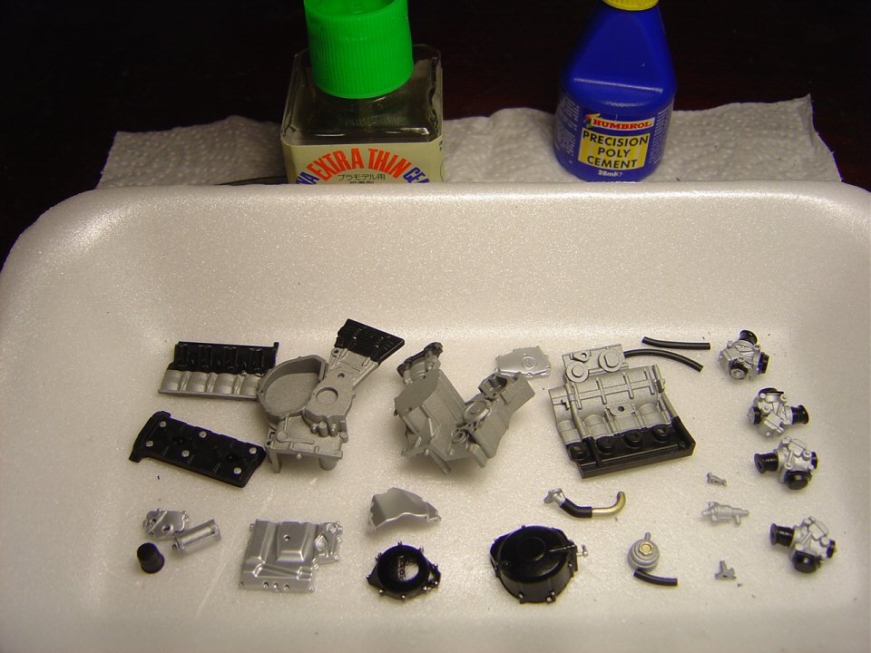

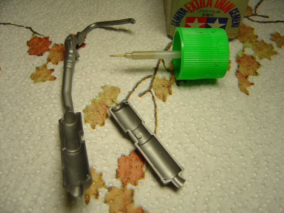

colas- dependendo das peças, uso
gel loctite, qd é necessário força bruta, e n fique à mostra,
tamiya extra thin cement para soldar peças que formam uma unidade. qd bem aplicada, dispensa a putty. é só lixar e já está. vejam aí o depósito e o paralamas...
revell modeler- para uso geral e sitios de dificl alcance
bostik branca - para piscas e farois, evita o efeito de transpiração
e depois há várias peças q nem sequer colo. ou uso um pouco de blutack esmagado, o q me permite obter reversibilidade. como os modelos são para ver, e n para mexer n há crise!!!!!!!!

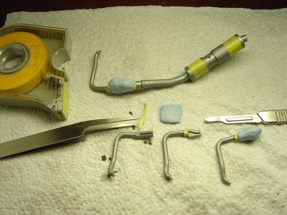

desculpem o testamento, mas agora vou ali dedicar-me ao escape.

Então usas a tamiya liquid cement para as juntas...eu também. É óptima, basta um pouquinho ao longo da junta, unir as peças, deixar secar, e depois é só lixar um pouquinho, nem é preciso putty...!
Só uma pequena pergunta, quanto custam aquelas "mãozinhas" da primeira foto? E onde é que se pode encontrar isso? Davam um jeitaço do caneco...:D :D

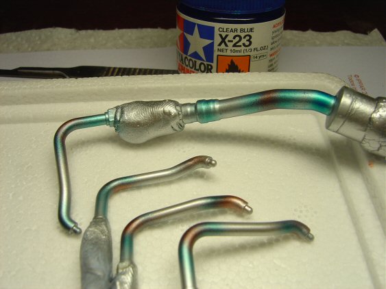

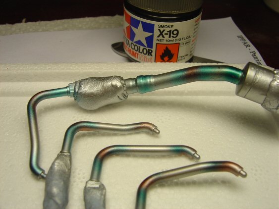

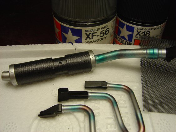

o carbono desta vez ficou particularmente bem conseguido.

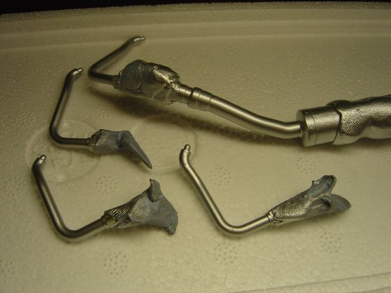

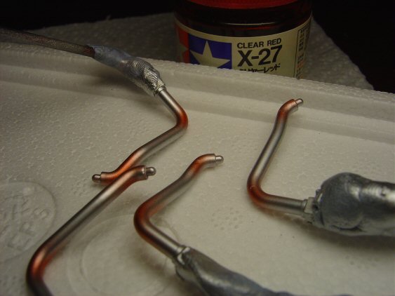

ah, n quero ouvir bocas sobre o efeito queimado no escape :D . n era bem isto q eu queria, mas para a próxima será melhor :lol:
petter : os suportes foram "herdados" n sei qt custam, mas dão um jeitão! é um bom investimento

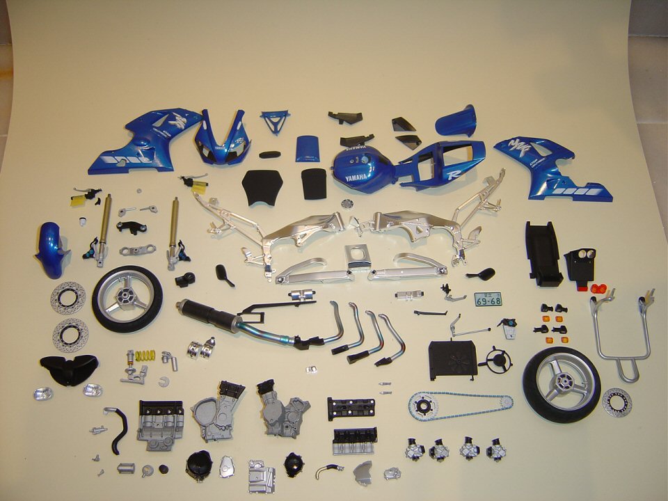

Tá muuuito bom.. Ainda hei-de experimentar essa técnica. Não sei se aguentarei ver as peças prontas e não as montar, mas pronto...
Está impressionante esse fotografia com todas as peças da mota pintadas mas não coladas. Confesso que já pensei fazer o mesmo com um dos meus F1 (tal qual eles costumam mostrar como eles todos desmontados) mas nunca fui em frente pois sou muito despistado e o mais provável era perder mais de metade das peças. :roll:

p.s. - O carbono está brilhante! :shock:
O carbono está simplesmente brilhante....só falta mesmo 3 ou 4 demão de verniz pra ficar "au point"!

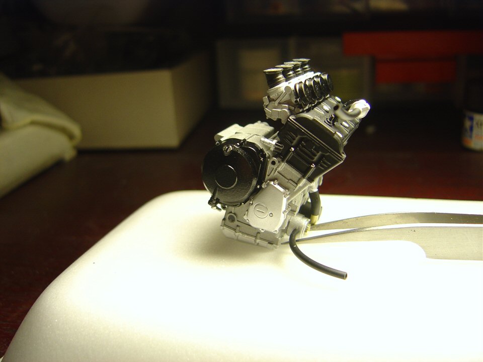

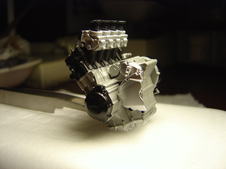

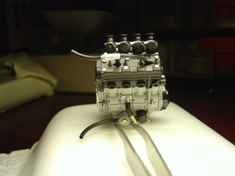

aqui fica o motor
