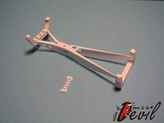

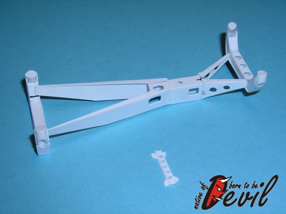

Deito-me tarde e quando posso ainda mais tarde me levanto, mas mostro serviço! :twisted:
Aqui vai o que fiz desde que me levantei e até me deitar ainta tenho mais ou menos as mesmas horas!!! :badgrin:
Ainda tive tempo de levar o chassis a uma sessão de acupuntura!!!! :badgrin:

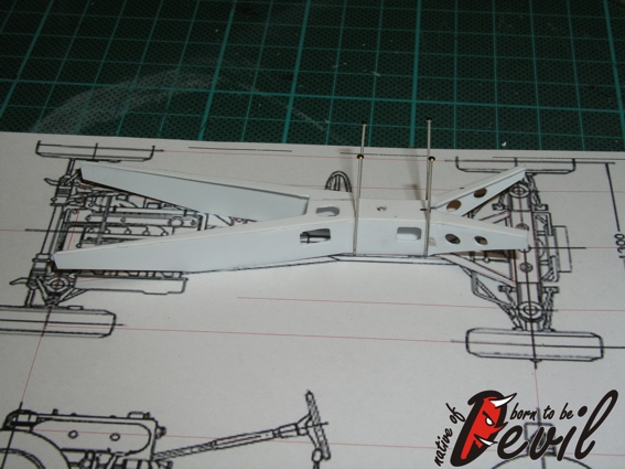

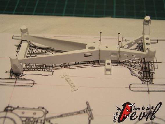

Mas tudo isto deve-se a ter conseguido vários esquemas do chassis, depois foi passa-los a templates à escala e cortar as peças que saiem certinhas. Senti alguma dificuldade nos alinhamentos, mas lembrei-me que os aeromodelistas de rádio-control trabalham com os alfinetes para que todas as nervuras fiquem alinhadas e ai está, a única diferença é que aqui esõu a trablhar tamém com alinhamentos em altura!
A partir de agora vai andar mais devagar, ou pelo menos não se vai ver tanto porque é betumar e lixar!

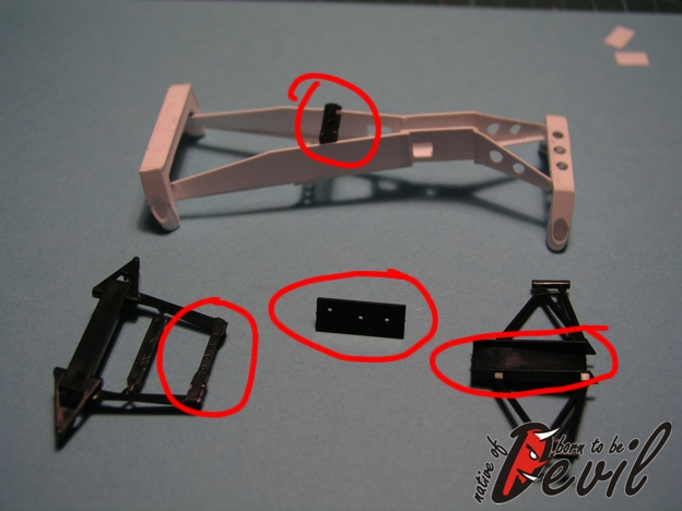

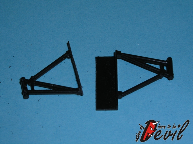

Depois disto tudo estive a ver as peças do kit que podia aproveitar para o chassis....
Descobri algumas, uma travessa que é só aplicar, outra que é preciso separar, uma chapa para o centro do chassis que é desbastar e a parte inferior traseira do chassis que aproveito porque tem a forma certa e está uma bocadinho larga demais.
Esta teve que ser cortada, pois estava larga demais, mas aproveitei-a já que o formato está certo e terias mais trabalho a faze-la de raiz, os braços de suspenão saltaram fora pois alguns estão errados assim como o seu posiocionamento
