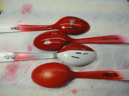

Dias,
Só não entendi uma coisa, e isso é uma informação importante para modelos futuros.
O que que reagiu com o TS-13 da Tamiya? A tinta da Motip ? Ou a tinta da Motip e os decalques?
Deste verniz TS-13 da Tamiya depois de colocar o decalques???
Estou a perguntar isso porque é importante saber se os decalques da Beltiks reagem com o verniz...se há reacção a vernizes como os da Tamiya em spray é melhor utilizar verniz acrílicos.
Aqui deixo um exemplo do que faço antes de iniciar a pintura de um modelo.
Varias marcas: Cor + Decalques do modelo + Verviz
