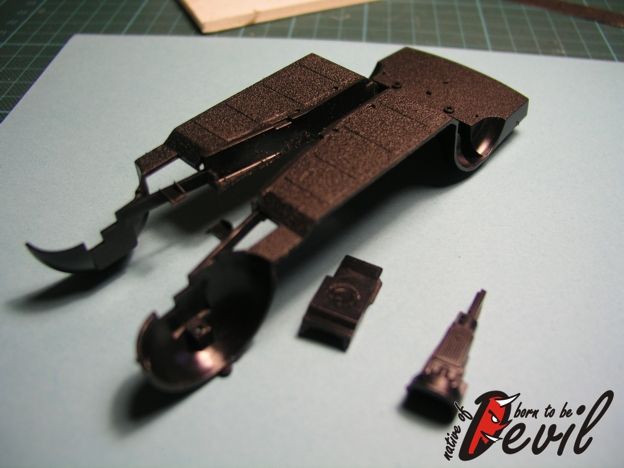

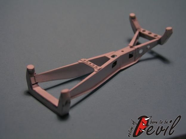

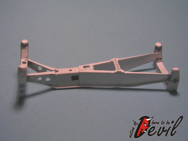

Caros amigos, o o grosso do chassis finalmente está pronto, já esta betumado e polido, agora é mesmo colocar os pequenos apendices, que prevejo que irão dar bastante trabalho.
Como temos assistido à entrada de novos membros e iniciantes no modelismo, quero deixar aqui uma palavra para eles, há um ano atrás se alguém me sugerisse fazer uma coisa assim chamava-lhe maluco, pois colar duas peças neste plástico para mim era tarefa impossivel!!!
Hoje, passado um ano aqui no fórum já me arrisco a tentar fazer isto, que não minha opinião, mesmo que o trabalho final não vá de encontro às minhas expectativas, está um trabalho minimamente bem feito. Por isso não desanimem à primeira, continuem a tentar e a por as vossas dúvidas aqui no fórum, pois talvez fiquem surprêndidos com as vossas evoluções! :D
Ficam as fotos das últimas evoluções!

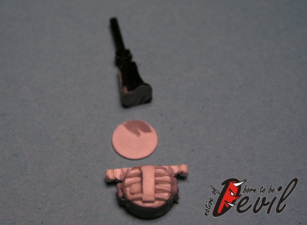

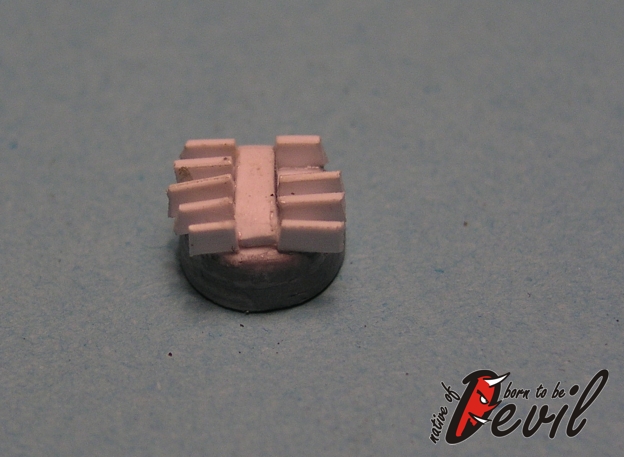

Mais uns pequenos avanços...
São poucos, mas com muita vontade!

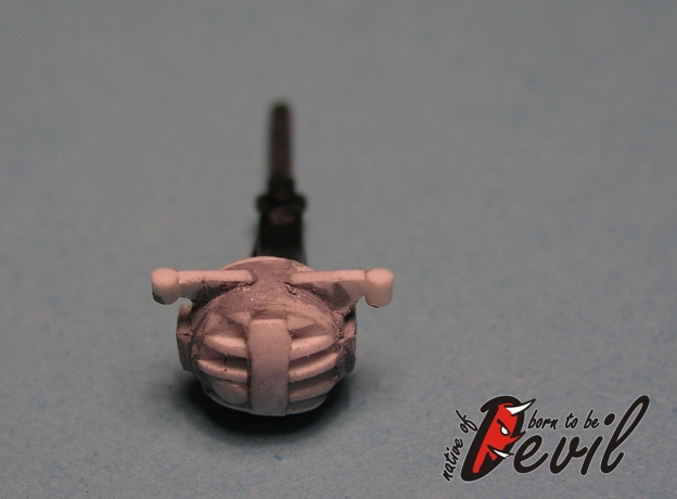

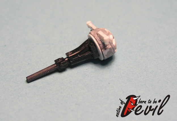

O diferencial...

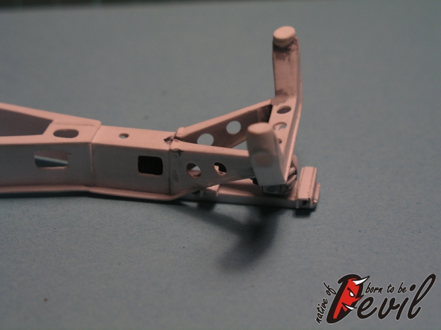

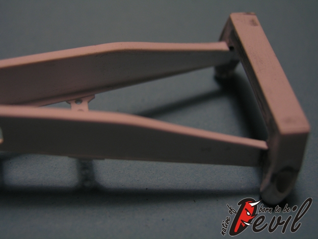

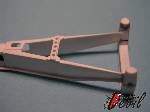

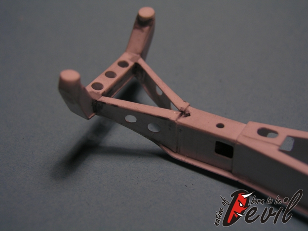

Re: TOYOTA 2000GT native of BornToBeDevil

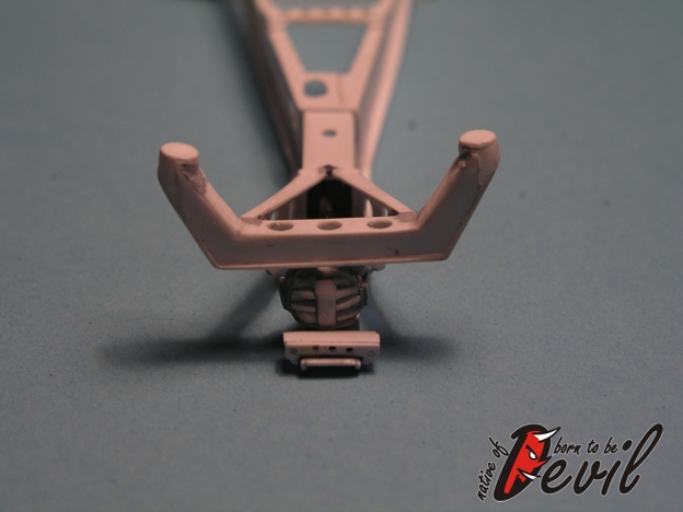

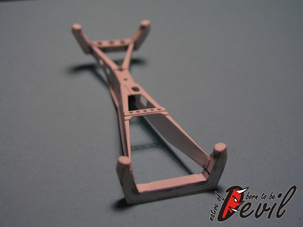

Mais uns avanços...
A travessa de "suporte" do diferencial e braços de suspenção...
O aspecto que terá depois de montado...
Também já estou a tratar da caixa!

Olá Devil,
Parabéns por todo este trabalho. Está impecável. Dá um gozo danado não dá? :mrgreen:

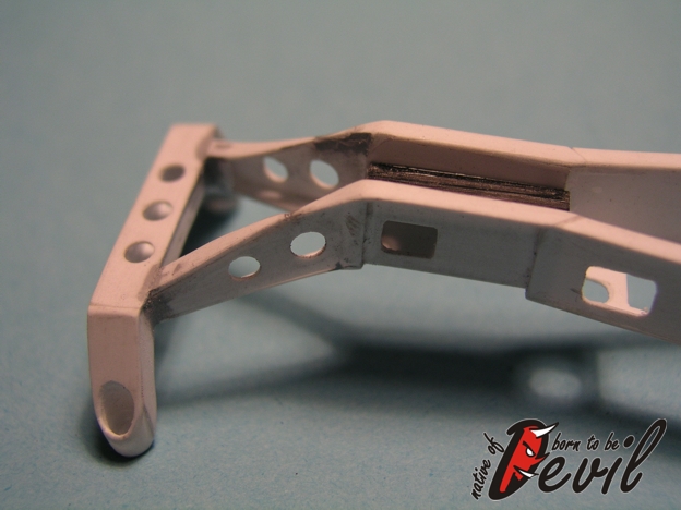

A única coisa que me parece menos bem conseguida, pelo menos nas fotos, são as ranhuras do diferencial. É que são bastante finas na realidade. Mas tb acredito que possa ser efeito da ampliação da foto. Tb me parece que há um pequeno empeno na parte traseira do chassis, mas se ele ficar colocado não deve haver problema.
Para disfarças as juntas, eu uso betume diluído aplicado com um pincel. Permite dosear muito bem a quantidade e disfarçar pequenos detalhes das ligações.
João obrigado pela tua opinião, pois como tu já és conhecedor deste tipo de trabalho falas mais à vontade!
A opinião dos outros também é importante, mas como a maioria ainda não se meteu nestas andanças parece que têm receio de comentar, o que está errado, pois o não fazermos não quer dizer que não possamos dar opinião!!!!
Concordo contigo quanto ao diferencial, é a peça menos conseguida!!!! Mas como posso sempre substitui-lo até ao fim da montagem, vou treinando em peças mais fáceis para ver se mais para a frente o refaço!
Quanto ao desalinhamento da traseira, a olho nu não dá essa impressão, mas depois de fotografar fiquei também com a mesma ideia que tu, tanto que voltei a medir e a fazer esquadrias a tudo 3 vezes!!!! Mas vou voltar a medir!!!! :D
Os 1/12 realmente são muito grandes, estou a estagiar nestes porque penso comprar uma "maquineta" que me vai dar muito jeito, o 1/12 vai ser para estagiar a maquineta!!!! parece complicado mas quando chegar a altura vais ver que é fácil!!!! :lol: :lol:
