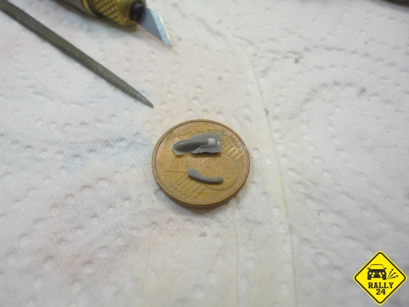

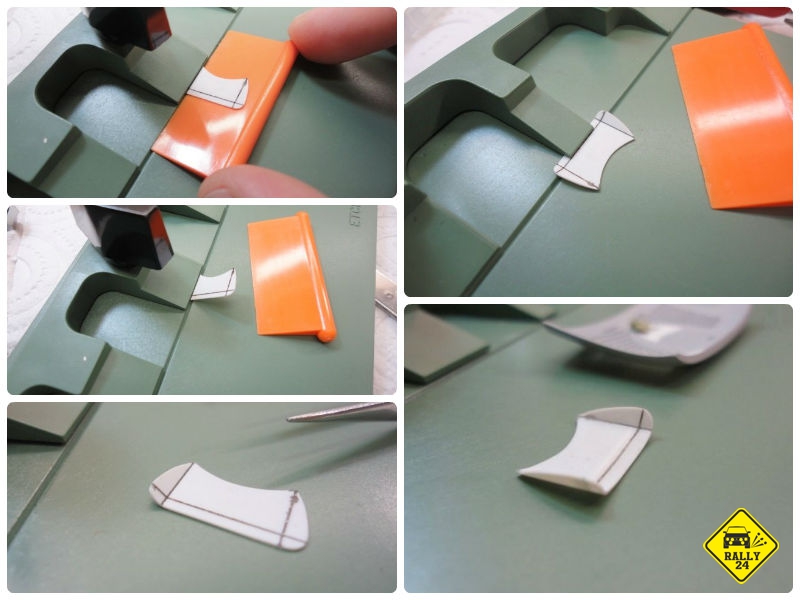

Mas voltando ao que interessa… O capot do motor aberto obrigou-me a reproduzir mais alguns detalhes.

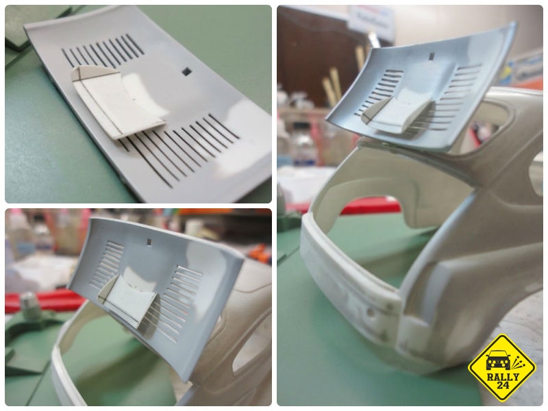

Para já reproduzi dois elementos, a cobertura que está acoplada ao capot (não sei ao certo qual a sua função) mas é uma peça que se destaca e por isso é “obrigatória” . O segundo elemento foi o trinco da fechadura, não se destaca mas vai dar "aquele" toque ao capot. :D
Há outros elementos que quero produzir mas terão que ficar para depois da pintura do capot.
Os elementos a reproduzir.
Fiat 600-119.jpg (295.14 KiB) Visto 11093 vezes

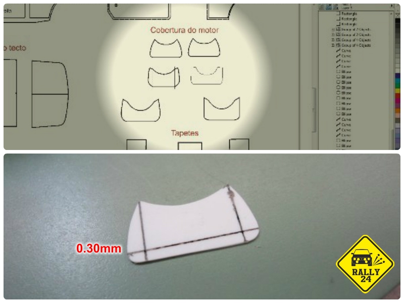

Para fazer a cobertura usei o truque do costume, desenho no computador, imprimo em fita “tipo tesa”, colo no plástico e corto…
Fiat 600-120.jpg (186.93 KiB) Visto 11093 vezes
Depois de cortado, dei-lhe forma utilizando o tapete de dobrar foto-gravados.
Fiat 600-121.jpg (187.05 KiB) Visto 11093 vezes
“Dry-fit” da cobertura. Sou sincero, não gostei muito do resultado final. :(
Pode ser que depois de pintado pareça melhor.
Fiat 600-122.jpg (192.88 KiB) Visto 11093 vezes

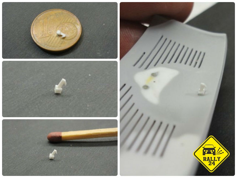

O trinco da fechadura foi feito com pedaços de Evergreen. Vou pintá-lo e dar-lhe um ligeiro weathering de forma a ter um aspecto oleoso.
Fiat 600-123.jpg (176.16 KiB) Visto 11093 vezes
Fico à espera das criticas... :D

Rally24 Escreveu: Fico à espera das criticas... :D
Concordo contigo na forma daquela peça que também não sei para que serve.
Acho que devia ser abaulada por todo e não só nas pontas.
Outra critica: Se fizeste o fecho do capot, não me digas que não consegues fazer umas dobradiças... :badgrin:

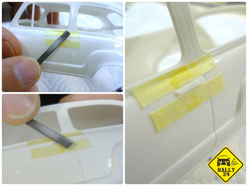

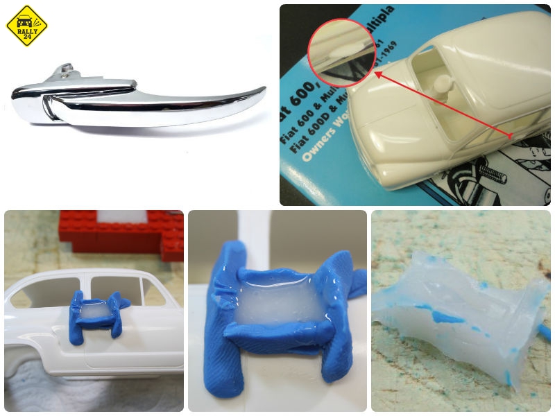

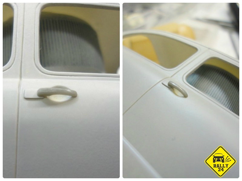

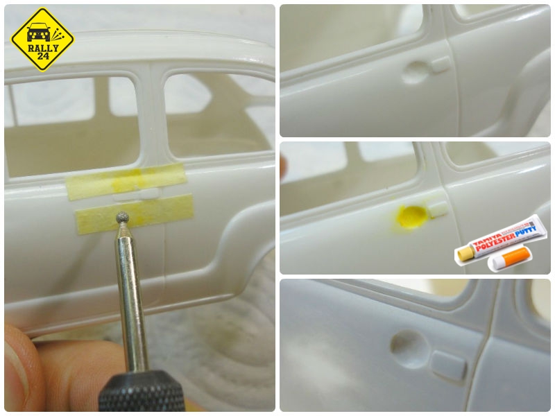

Esta actualização é sobre um detalhe que faço em quase todos os meus modelos.
Detesto :evil: quando os kits têm os puxadores das portas “agarrados” à carroçaria, o “600” tem esse defeito, por isso, à que fazer a alteração.
O primeiro passo foi criar um molde em silicone do puxador original.
Fiat 600-119.jpg (195.78 KiB) Visto 11070 vezes
Com o molde tirei cópias e corrigi o puxador.
Na foto podem ver a cópia do puxador original e um novo puxador depois de alterado.
Fiat 600-120.JPG (244 KiB) Visto 11070 vezes
De seguida, com ajuda de um lima retirei cuidadosamente o puxador “colado” ao “600”.
Fiat 600-121.jpg (175.49 KiB) Visto 11070 vezes
Para obter a concavidade junto do puxador utilizei uma fresa em forma de bola.
Fiat 600-122.jpg (172.37 KiB) Visto 11070 vezes
Aqui está o resulta final. Bem mais realista não acham???
Fiat 600-123.jpg (201.34 KiB) Visto 11070 vezes

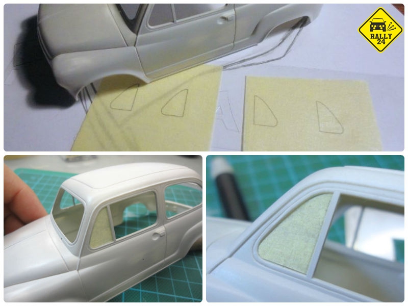

Hoje vou mostrar dois pequenos detalhes que fiz no “600”.
O primeiro foi a “gravação” dos frisos dos vidros no interior.
Como podem ver pelas fotos abaixo, no Fiat é bem notório este detalhe.

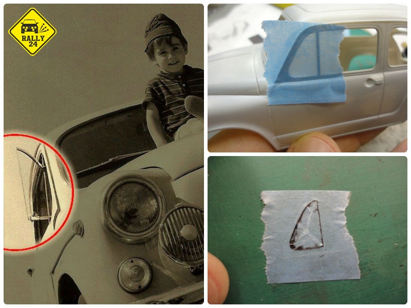

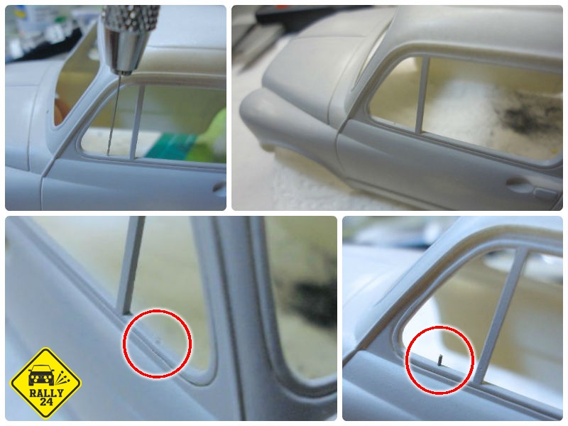

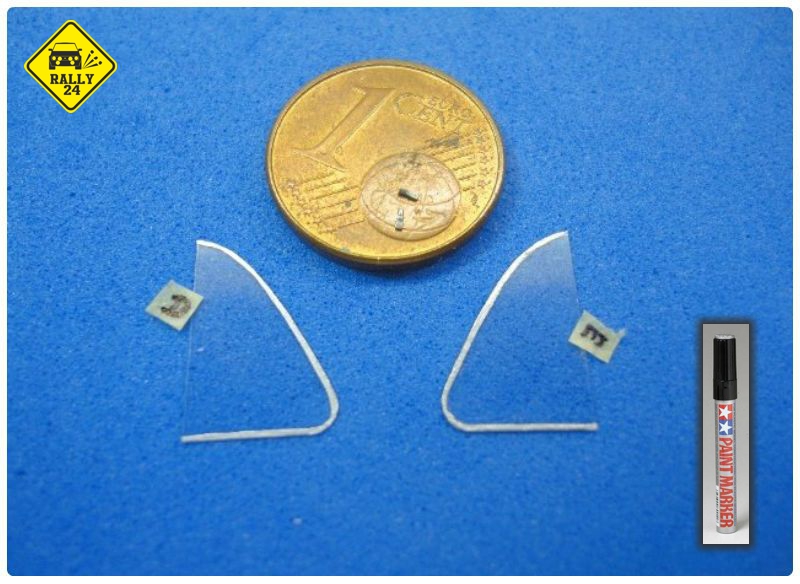

Lembram-se que num post anterior cortei os vidros das portas para se poder ver melhor o interior?
Pois é, o segundo detalhe foi a reconstrução dos “vidros orientáveis” - mais uma pérola do livro de instruções do “600”, de forma a ficarem na posição de aberto. Penso que este “toque” vai dar um aspecto mais dinâmico ao Fiat.
O primeiro passo foi fazer um modelo do vidro.
Fiat 600-124.jpg (234 KiB) Visto 11009 vezes
Com ajuda do modelo fiz um desenho, imprimi e colei a impressão numa folha de acetato.
Cortei e fiz o testei o vidro.
Fiat 600-125.jpg (189.79 KiB) Visto 11009 vezes
Entretanto, fui o preparando a moldura do vidro para receber o suporte do eixo giratório do vidro. O suporte são dois micro pedaços de arame de 0.4mm de diam.
Fiat 600-127.jpg (202.1 KiB) Visto 11009 vezes
Finalmente os vidros com as molduras já pintada.
Fiat 600-126.jpg (218.7 KiB) Visto 11009 vezes

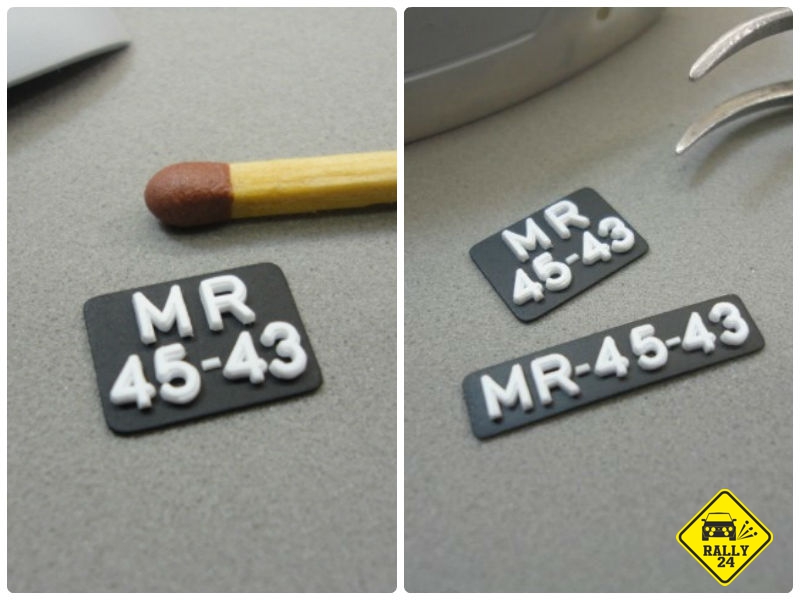

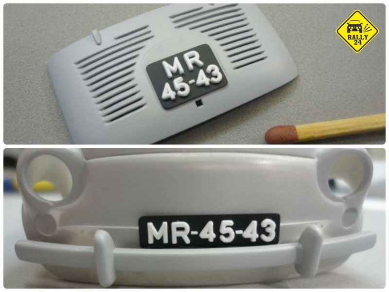

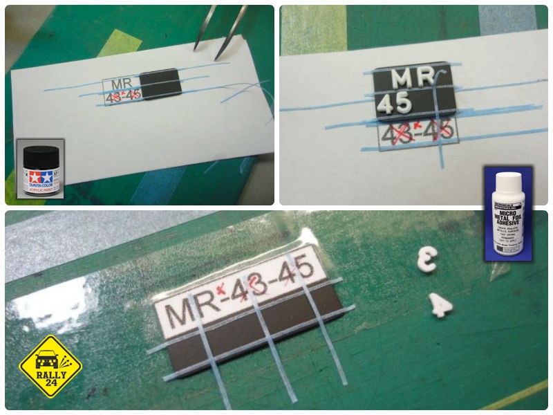

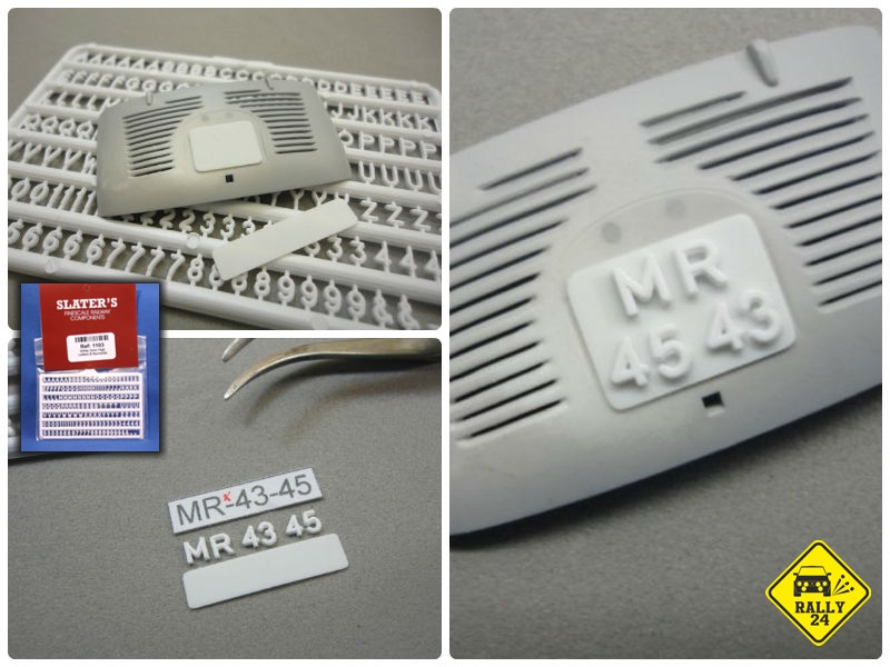

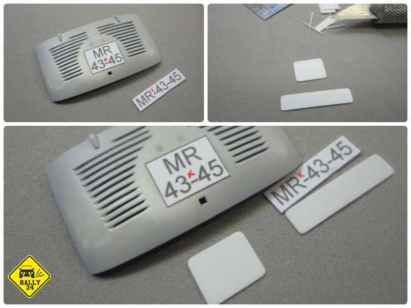

Hoje vou mostrar como dei “legalidade” ao modelo.
O que é que isso quer dizer? Bem, vou mostrar como fiz as matrículas do “600”.
As matrículas do Fiat eram as normais para a época, fundo preto com letras e números em branco. Fazer as matrículas não seria muito difícil recorrendo a um decalque, mas…estas matrículas tinham a característica de ter as letras e os nr. em relevo e isto, exigiu um pouco mais de trabalho.
As matrículas.
Fiat 600-128.jpg (224.89 KiB) Visto 10976 vezes
O primeiro passo foi desenhar as matrículas do tamanho correcto – mesmo com a sequência de letras/nr. errada… ](*,)
Com os desenhos, cortei a base das matrículas na medida correcta.
Fiat 600-129.jpg (191.57 KiB) Visto 10976 vezes
Para reproduzir as letras e números em relevo recorri às grelhas de letras da Slater – letras de 3mm de altura. As grelhas alfanuméricas da Slater são muito utilizadas pelos nossos colegas do modelismo ferroviário, são usadas para reproduzir as marcações de serie das locomotivas. Há grelhas alfanuméricas com letras de 2/3/5 mm de altura que podem ser de grande utilidade no automodelismo.
Fiat 600-130.jpg (217.4 KiB) Visto 10976 vezes
Com as bases pintadas de preto mate e com ajuda do desenho comecei a colar as letras/nr. na sua posição correcta.
Fiat 600-131.jpg (240.69 KiB) Visto 10976 vezes
As matrículas prontas…
Fiat 600-132.jpg (178.79 KiB) Visto 10976 vezes
…e no seu lugar.
Fiat 600-133.jpg (171.51 KiB) Visto 10976 vezes
