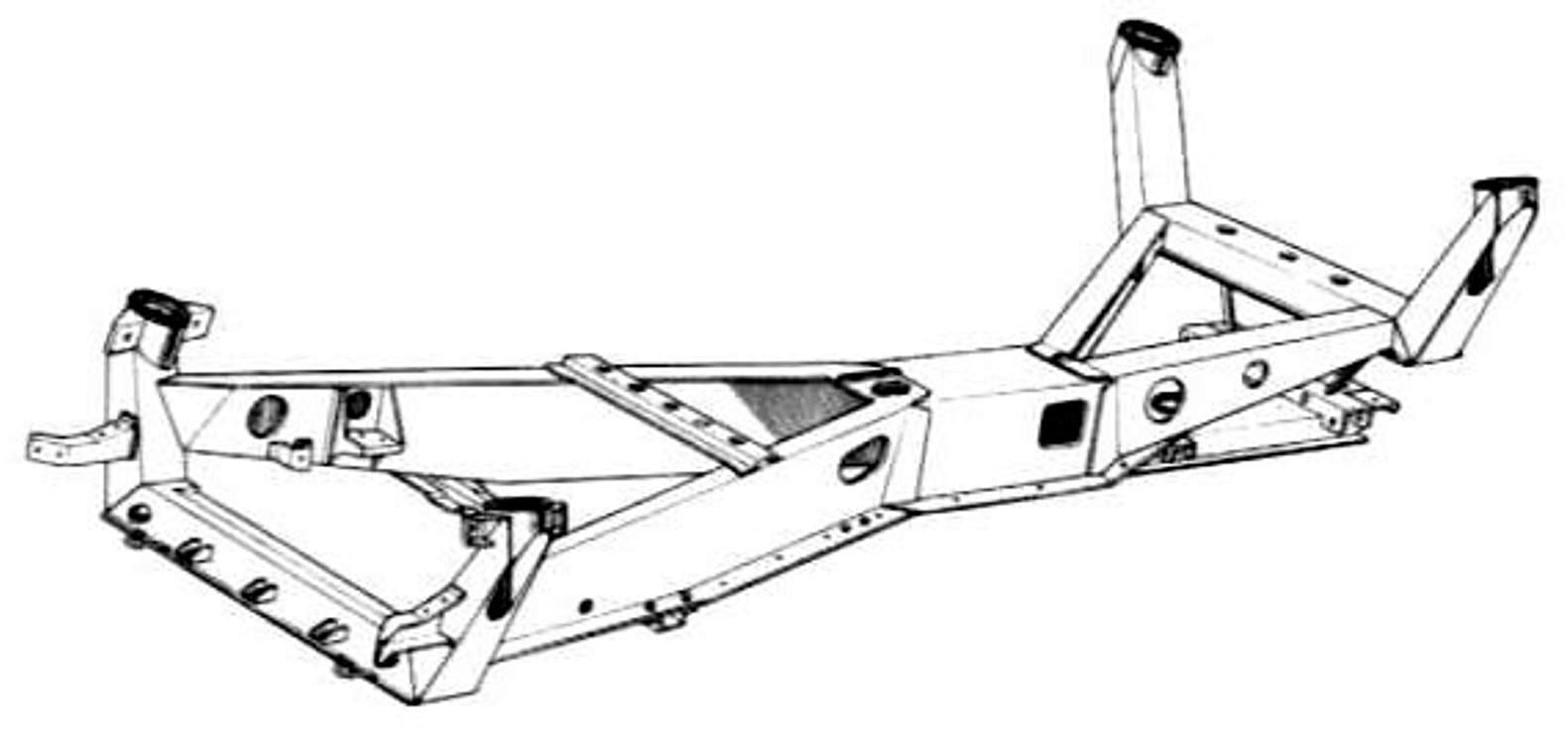

Para já estou a tentar reproduzir este chassis

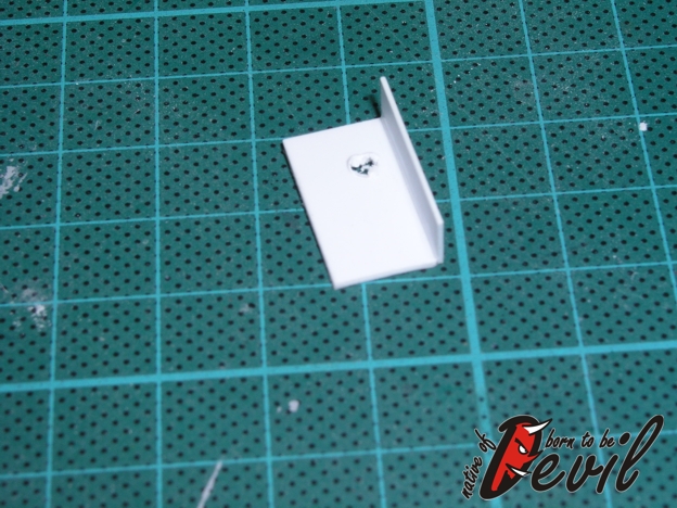

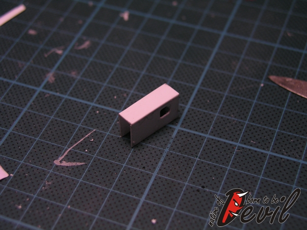

Hoje já comecei a parte central...
Conto com o vosso apoio como sempre, pois sem ele sei que daqui a uns tempos é difícil manter a motivação!

Se tens boa informação, força nisso. Claro que vais encontrar problemas que te vão desmotivar, mas que com calma e paciência vai contornar. Se precisares de ajuda para criar templates para o chassis, é só pedir. Em principio sou mais rápido no AutoCAD do que nos modelos :badgrin: !
Quem sabe se este teu progresso não me aguça o apetite? Não sei é se me arranja mais tempo eh, eh.
Tenho um conselho para te dar: nas junções das várias partes das travessas, as que estão em ângulo, usa supercola3 para preencher o espaço em falta. A supercola3 vai dar muita rigidez, e é fácil de lixar e rematar, em especial qd está com pouco tempo de secagem. Outra dica é que uses "evergreen" de uma espessura ligeiramente maior que o ideal, pois vais necessitar de alguma rigidez para ficar tudo.

A peça que fiz ontem, já esta a ser refeita, não porque estivesse muito mal, só que estive a restruturar tudo e a fazer os templates mais importantes, que agora vão ser impressos em cartolina fina, pois assim são muito mais fiáveis. Também me tinha esquecido de deixar um bocadinho de margem de manobra, para quando alinhar tudo não ter que refazer peças, só desbastar!
Repetindo-me conto com a ajuda de todos, pois a mão de obra e o material é meu, mas as ideias e sujestões devem ser de todo o fórum, de maneira alguma duvidem de me chamar a atenção de algum erro que esteja a cometer!!!!
