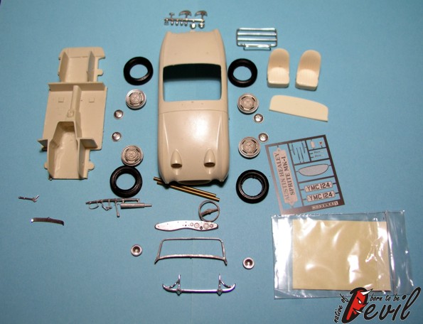

Decidi fazer a minha primeira experiência em resinas com um kit que tenho há muitos anos, mesmo muitos e que me parece razoavelmente simples para primeira experiência. ´
É este:
Mas o mais interessante é que me pus a olha para "isto" e nem sei por onde começar :shock:
Por isso peço a ajuda dos mais experientes com resinas, primeiras dúvidas:
- Betumo e lixo a carroçaria na mesma para levar o primário ou há alguma diferença em relação aos plásticos?
- As peças em metal branco estão com um aspecto meio oxidado, não sei se é dos anos ou se é mesmo assim, que tratamento lhes dou?
- Depois do tratamento as peças que são para ficar em metal, como a jantes, são pintadas??
- Alguns conselhos que achem necessários para quem nunca trabalhou em resinas e metal branco! :D
Fora os vossos conselhos e opiniões, vou ter que fazer uma ou duas ópticas, pois não sei se o kit só trazia uma ou se a perdi durante estes anos!
Agradeço-vos desde já todas as indicações!!!! :D
Devil[/quote]
Devil,vamos lá ver se tenho alguma utilidade!Falo apenas pela experiência que tenho,mas espera por mais opiniões.
Depois de limpar rebarbas e fazer os acertos(desbaste ou enchimentos),lixadela geral e toca a dar primário,tudo como no plástico.
As peças em metal branco,dou uma polidela com lixa muito fina(superior a 2000)e com os vários compound,começo no COARSE.Quando as peças são para ficar em metal,dependendo do efeito pinto ou ficam ao natural.
Em relação aos conselhos,permite-me alertar para a grande facilidade com que as peças em metal tendem, para depois de pintadas, sofrerem as terrivéis e indesejadas "escanadelas",pois a mim as peças em plastico resistem mais a pequenos "acidentes" que as de metal...
Nota que isto é apenas a minha opinião :lol:
Com o teu empenho e dedicação,vais conseguir um excelente resultado! :wink:

Para preparares a resina, convém fazeres o seguinte:
1º- Rebarbar;
2º- Lixar com grão cada vez mais fino;
3º- Lavar abundantemente, enquanto se escova com escova de dentes velha;
4º- Secar;
5º- Polimento pré-pintura com escova de dentes e pasta dentífrica;
6º- Aquecer (com cuidado) a carroçaria com secador de cabelo;
7º- Aplicar o primário;
8º- Lixar com grão muito fino;
9º- Aplicar cor base.
Estas são as etapas para ficar uma pintura "xpto", sobre resina.
Para mais esclarecimentos, pergunta à vontade.

Olá "Resineiro", tudo bem?
Acho que já foi tudo praticamente dito pelos camaradas nos posts anteriores.
Alerto-te para o facto da resina ser altamente tóxica, quando estiveres a lixar ou a trabalhar a mesma, ventila bem o compartimento e usa sempre uma máscara de protecção, sempre. :!:
O resto é tudo igual ao plástico, só que a resina é mais fragil e quebradiça, por isso cuidadinho meu menino! :wink:

Bom dia Devil, quanto á resina é sempre bom, antes dar-lhe um banho com diluente celuloso para retirar a pelicula de desmoldante que normalmente tem. Isso impede mais tarde problemas com a pintura.
Convém antes ver se o diluente não é agressivo para a resina, os tipos de resina mudam de fabricante para fabricante e não covem fiar :?
Quanto ao metal, parece-me que tens dois tipos de metal, um normal e outro cromado. Os processos são os mesmos do plástico, lixar, primário, massa se for preciso e pintar. Se já estás habituado ao Alclad aconselho a substituir o cromado pois normalmente vêm com rebarbas e não é muito liso, mas isso só tu é que podes avaliar.
Bom trabalho, vais ver que vais gostar :D

Post by borntobedevil » Wed Oct 21, 2009 10:44 am
Obrigado a todos pelas ajudas e incentivos! :D
Vou tentar seguir todos os vossos conselhos, pois como diz o Adolfo, quero ver se dum modelo bastante simples faço uma coisa agradavel!
Como disse o Kostinha a resina para trabalhar é um pouco diferente do plástico, embora neste caso não a ache quebradiça, mas antes muito macia, pelo que vou ter muito cuidado a lixar para os paineis ficarem direitos.
As peças em metal têm uma moldagem bastante boa, mesmo as cromadas não têm rebarbas e os pinos de injecção estão em sítios escondidos e como também o aspecto cromado é muito realista, só vou seguir o conselho do Rosso se "escanar" alguma! :D
As que não são cromadas é que vão dar um bopcadinho de trabalho a polir, pois essas têm mau aspecto, que penso ser devido aos anos do kit!
