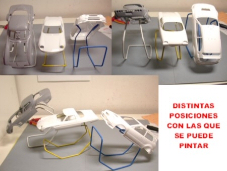

Andava a procura de dicas para um suporte de pintura e acabei por encontrar este link: Suporte
Como não encontrei nada aqui no forum resolvi colocar o link.
Esta é uma imagem com algumas das posições possiveis:
Se usam outras tecnicas vamos lá a partilhar ... :)
Paulo
Posições
Posições
15 - Posições.jpg (83.88 KiB) Visto 5154 vezes

Eu uso uma simples lata de spray, com um um pedaço de fita cola de duplo efeito no topo. Assim consigo um melhor controlo, porque estou sempre a virar a carroçaria na pintura. Quando puder, ponho cá uma foto.

Em minha casa é este o destino dos cabides de lavandaria em arame. Há uns tempos eram revestidos a plástico, e tenho uma quantidade deles guardados, para desespero da minha "santa".
Na hora são moldados conforme a necessidade para suportar os modelos nas várias posições. É um truque que já utilizo há muitos anos, pois ultimamente, desde que voltei a pegar nos kits, pouco ou nada tenho pintado a nível de carroçarias.
Jorge
Como prometido, o meu "stand" de pintura é este. Mais simples...? :D
O Corrado foi apenas para exemplificar ;)

Eu uso uma caixa de cassetes (audio) colada a uma caixa de cd.

já exprimentei o "cabide" e permite uma boa mobilidade da carrocaria que se estiver a pintar.
acho que é bastante pratico e molda-se num instante.
Boa dica!!!

Eu também usava um cabide, mas fiz um suporte destes e gostei muito. :)

EU CÁ UTILIZO UMA GARRAFA DE CHAMPANHE COM FITA DE DUPLO EFEITO NO GARGALO. POSSO VIRÁ-LA RAPIDAMENTE E SEM STRESS´S :D :D :D
