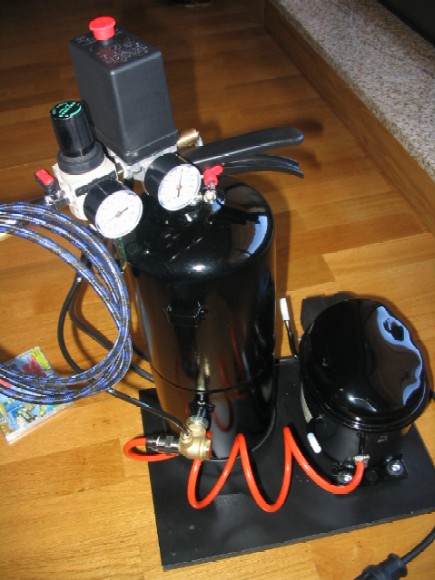

Boas pessoal
Como prometido já acabei o compressor ( finalmente :lol: )
aqui vão fotos e respectivo material usado com valores custo 8)

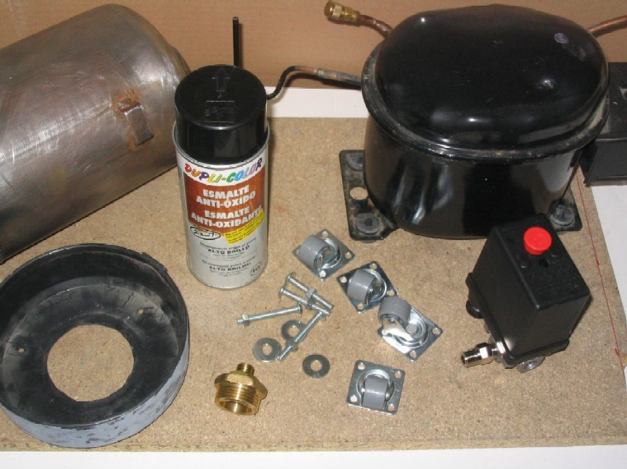

Base- tabua madeira 38x28 + 4 rodinhas compradas no Aki +/- 6.00€

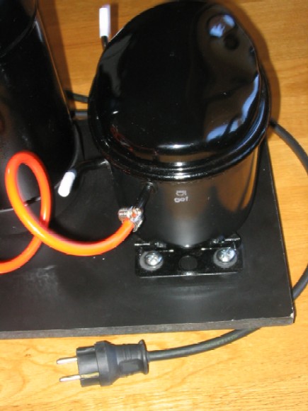

Motor frigorifico 1/6- borlix (arranjei-o num tecnico reparação frio)

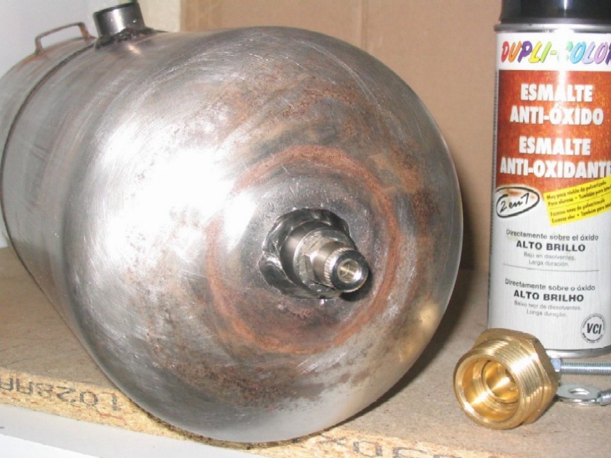

extintor 6 kg- arranjei-o numa casa de extintores, foi de borla mas tive de comprar o manipulo do extintor - 9.50€

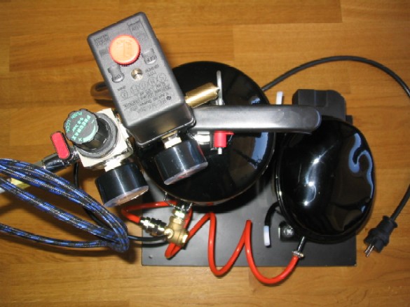

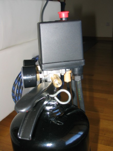

Pressostato + alguns acessorios - comprei no Leroy&Merlin +/- 28.00€

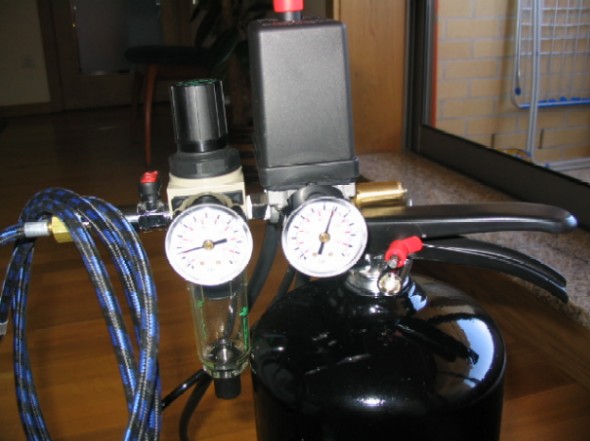

Filtro ar c/ copo + 2 manometros + alguns acessorios- 40.00€ (através de um amigo)
Valvula segurança + valvula retenção + alguns acessorios - 7.00€ ( casa de acessorios ar comprimido)
Material pintura (decapante + lata spray preto + lata spray preto fosco)- +/- 20.00€ no Aki
Tubagens -1.5€
acessorios- valvula retenção
- valvula seguarança 10 bar
- 2 uniões 1/4 macho/macho
- 1 femea 1/4 + 1 femea 3/8
- acessorio 3/8 macho para 1/4 macho
- acessorio purgador 1/4
- acessorio 3/8 encaixe rapido para tubo 8x6
- acessorio 1/4 "torneira"
- acessorio 1/4 curva "L"
- 1 metro tubo espiral 8x6 + abraçadeira
- 1/2 metro tubo 6x4
- Teflon q/b

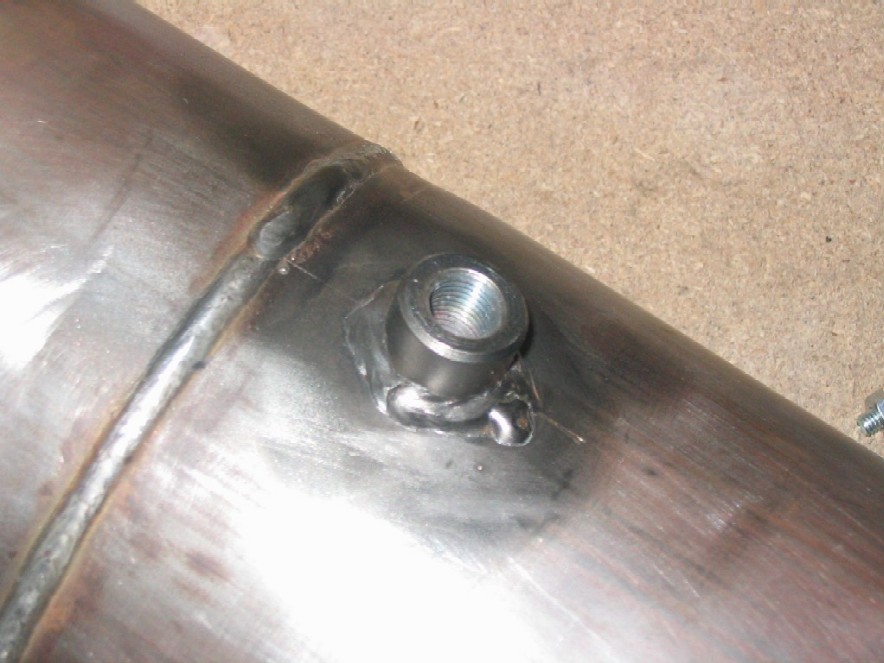

mão obra - torneiro (abrir 2 furos no extintor, soldar femeas , tornear acessorio e fazer nova rosca ) borlix
Toda a restante montagem foi feita por moi
Feitas as contas ficou +/- por 115.00€, há alguns compressores no mercado ( e não estou a falar daqueles industriais :) ) que já se compram por volta deste valor, nomeadamente aqueles de membrana, com fluxo constante sem manometros e que fazem algum ruido.
Este trabalha na perfeição sem ruido e o melhor é que foi feito por mim ehehe :D fiquei plenamente satisfeito.
Se tiverem duvidas .... :D

muitos parabéns
está com muito bom aspecto, e tem um "look" profissional!
qt tempo demoraste? usaste aquele guia aqui do fórum?
agora venham de lá esses modelos!

Tá muito fixe, já agora onde está esse guia para dar uma vista de olhos?

Tem muito bom aspecto!!!
Agora toca a usar!!! Hehe

Granda Macgyver!!!!!!!!!!!!
Boa!!!!!!!!
Que trabalheira man! Valeu, gostei de ver o produto final... Há muitos engenheiros que não conseguiriam fazer uma coisa dessas. :roll:
Muitos parabéns! =D> =D>
P.S. Deverias de recomendar que não fizessem isto em casa... hehehe, a não ser que se sintam confiantes pois caso contrário é dinheiro perdido. ](*,)

Obrigado pelos elogios pessoal :D
agora para responder ao Patrick, demorei mais do que estava à espera (+/- 3 meses) devido a problemas tecnicos com o tipo de rosca não normalizado do extintor, tive que esperar que o torneiro me fizesse uma peça nova :? .
Não segui o guia que tava aqui no forum, embora tenha tado uma vista olhos. Segui mais ou menos este aqui http://www.rl2br.hpg.ig.com.br/compressor.htm

exelente trabalho esta impecavel
