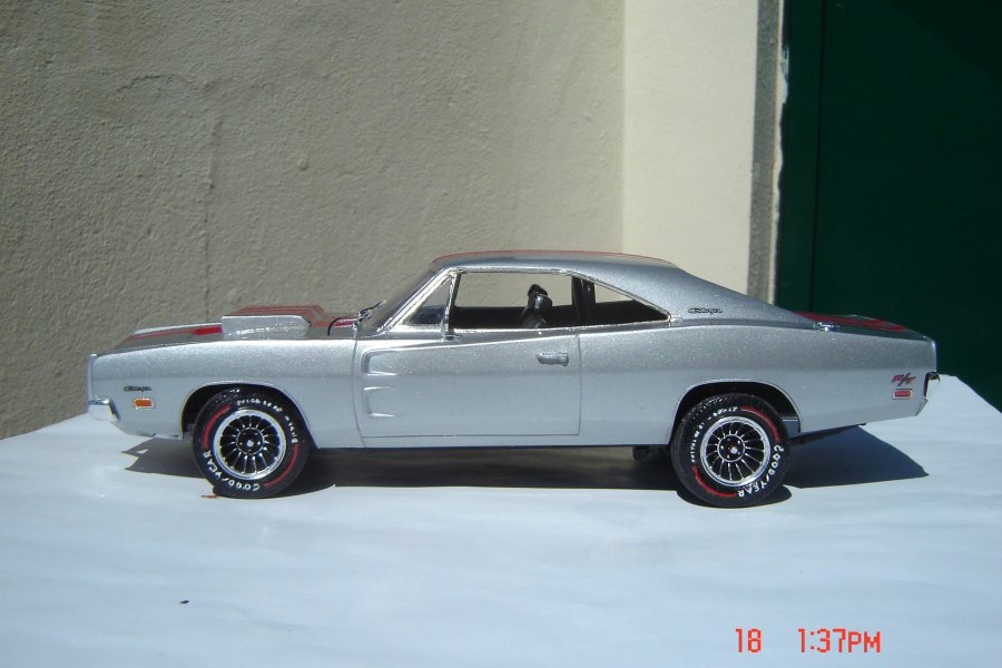

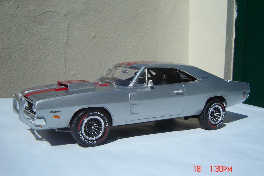

Aqui está o segundo projecto. É um dodge Charger de 1969 da Revell Monogram. Coisas novas nele: as rodas que vêm de um Pontiac GTO de 67, os farois dianteiros de umas peças que tinha em casa (não faço ideia de onde vêm), isto para ser diferente dos Chargers que tenho montado, o push bar na frente foi feito com folha de estireno de 1mm e tubo do mesmo (a treinar para fazer no General Lee), a entrada de ar tambem foi feita com folha de estireno de 1mm e, finalmente, a pintura. Estava em dúvidas quanto à tinta mas acabei por dar-lhe este tom de cinza e listas vermelhas (máscara).
Gozem as fotos!

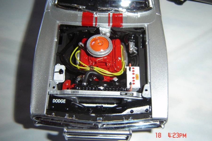

Este carro é um espectáculo! O motor está um must e vai inspirar-me! :)

A entrada de ar no capot da-lhe logo um aspecto mais poderoso!Podias era ter inclinado um bocadinho as laterais da entrada de ar,assim não ficava com um aspecto tão quadrado.Que achas?

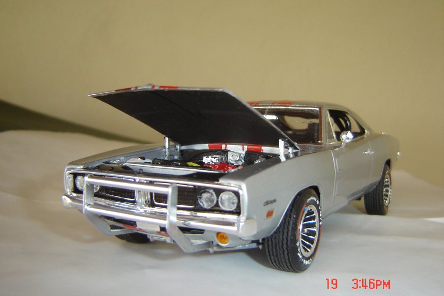

A grelha frontal,foste tu que fizeste ou vem com o kit?
Caros amigos Luís e Fufas, este kit é simplesmente fabuloso, encaixa tudo muito bem, das dificuldades que encontrei há a salientar o encaixe dos farolins traseiro, que depois de levar o BMF tem dificuldade em entrar, é só lixar um pouco os orifícios. O encaixe da barra de protecção interior, que é muito pequena, tive que aumentá-la para ficar mais certa ao tejadilho. Quanto às rodas, se forem como estas (maiores) têm alguma dificuldade em virar de um lado para o outro. Para baixar a frente tive que cortar os pinos originais e colar a parte interior da jante ao cubo que liga à direcção. Fufas a barra da frente foi feita com estireno, ela não vinha com o kit e, de facto a entrada de ar podia ter ficado mais pequena!
Concordo com o Fufas. Boa escolha de cores. Só não gostei muito da bullbar. Fica meia estranha no contexto da frente do carro.

Acho que ficou muito bom esse Charger... boa escolha de cores, o bull-bar ficou 5 estrelas, até parece uma peça só.

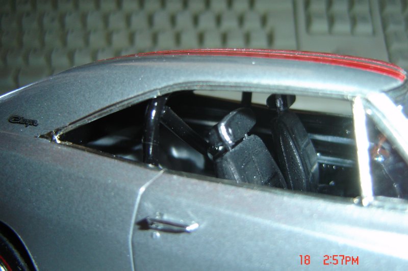

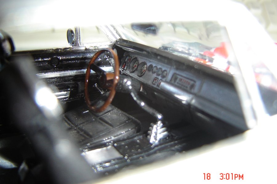

Só não gostei dos interiores... os bancos brilham demais.

Muito obrigado pelos elogios. Em relação ao interior, de facto foi da foto, pois todo ele foi pintado com preto mate, a unica coisa que está um pouco brilhante é a barra interior, junto envio uma foto para mostrar isso.
Charger interior

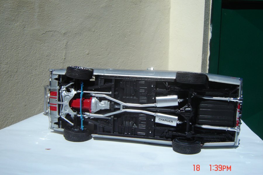

parte de trás!
