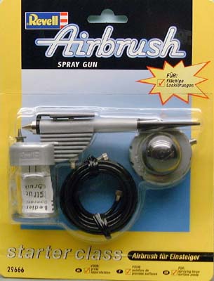

Olá modelistas!
A minha duvida é a seguinte: este aerógrafo dá para ligar a um compressor normal, dakeles granditos que há à venda em Akis e MaxMats? Se sim, como dá, é preciso algum adaptador?
Obg pelas ajudas ;)

Dá para ligar sem problemas, mas é necessário um adaptador...Esse não trás?

nop, isto é vendido como na imagem.

é necessario adaptar uma ligação que pode ser com 2 opções:
-1 peça com rosca para o tubo que vem no conjunto e que no outro lado tenha ligação ao bocal do compressor
-identico ao de cima, só que em vez da saida roscada para o tubo do aerografo tem uma saida em tubo metalico de diametro aprox (um bocadinho maior) ao do tubo do aerografo, k terá que ser cortado e enfiado (por fora) na saida do adaptador e preso com uma braçadeira se necessario
para quem tiver algum jeitinho com o ferro de soldar e lima essa ultima é mais viavel de se fazer em casa, caso contrario é ir a uma serralharia mecanica que eles devem fazer isso
numa loja de ferragens arranjas o adaptador na boa... foi assim k eu liguei o meu a um compressor 'normal' (daqueles k se ouvem num raio de 1klm)
Poder pode, mas corres o risco que esse tubinho de vinyl que se serve como mangueira, estoire. Tinha um igualzinho e foi o que aconteceu. Mas o prejuizo não é muito, pois são relativamente baratas.
Para isso há solução, quando o meu rebentou, comprei mangueira de gasolina e ficou o problema resolvido. :wink:

Tigre Escreveu:Poder pode, mas corres o risco que esse tubinho de vinyl que se serve como mangueira, estoire.
:shock:
O teu compressor tem pressóstato e válvula de regulação da pressão?
Uso estes "tubinhos" desde sempre com os meus Badger e lá se vão aguentando, mas assim já não estou tão descansado... :?

Nem acho que sejam muito adequados para um optimo fluxo de ar. Muito estreitos... :?

Tigre Escreveu:Muito estreitos... :?
...mas bastante mais largos que o orifício de saída e compatíveis com o caudal requerido pelo aerógrafo.
Parece-me que o problema do rebentamento tem mais a ver com a pressão, que induz tensões nas paredes do tubo.
Não acho que faça diferença, mas a cada qual com a sua experiência. :wink:
