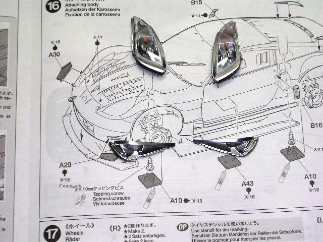

"Farolins depois do banho de lixivia" qual é o bjectivo deste "tratamento" aos farolins?
Será que é para retirar o cromado? Ou tem outro objectivo? :?:
O banho de lixivia serve para retirar o cromado de origem, o qual geralmente é bastante "espesso" retirando pormenor à peça.

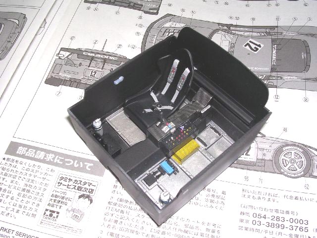

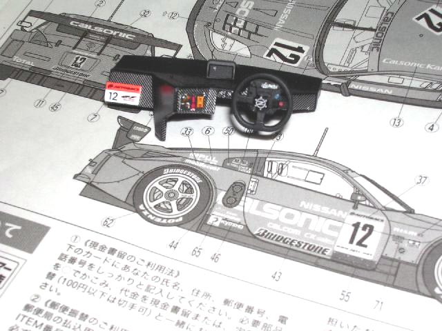

Ultimos progressos.
Tablier
Tablier
Interior
Interior

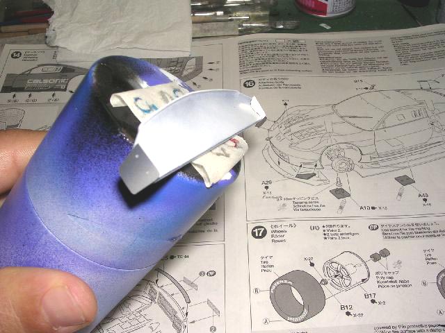

Asa traseira com PE
Asa traseira com PE
Farois tratados com Alclad Chrome

Como vc pretende fazer a asa traseira? Em fibra de carbono como o original ou em preto? Acho que seria melhor vc manter as partes da asa traseira descoladas porque se levar fibra de carbono nas partes internas laterais e na parte principal seriam mais fácil de aplicar!!!
Grande abraço e força nisso, está ficando jóia! Adorei o interior e o painel, foi muito complicada a aplicaçãi da Fibra? Como voce fez?

Sobre a asa: as poucas fotos que achei não eram muito esclarecedoras, mas pareceu-me ser toda ela pintada de preto brilhante e foi assim que acabou por ficar. As laterais da asa foram substituidas por peças em PE, o que aconselho ou refazer as mesmas em plastico mais fino, pois as originais são muito grossas.
A aplicação da fibra não tem ciência alguma. Basta usar Micro Set e ar quente (secador de cabelo a uns 30 cm de distância), pincelando várias vezes o decacalque, "obrigando-o" a adpatar-se à forma da peça. É fácil. :)
