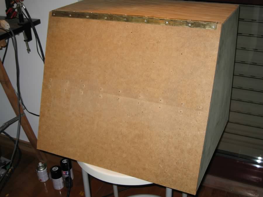

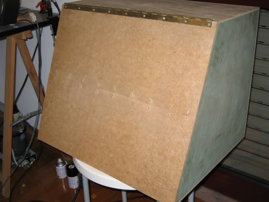

Pessoal,
finalmente já tenho uma cabine de pintura :):)
Contei com a ajuda de um especialista em madeiras, e com o meu pai, especialista da parte electrica :P
Utilizei como base este link
http://www.briansmodelcars.com/tutorial ... &CurPage=1

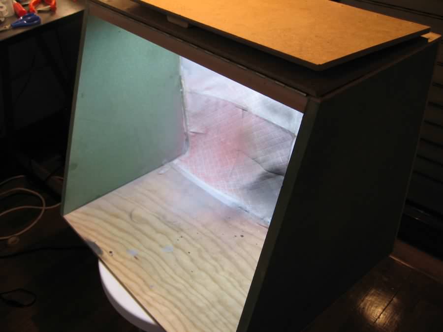

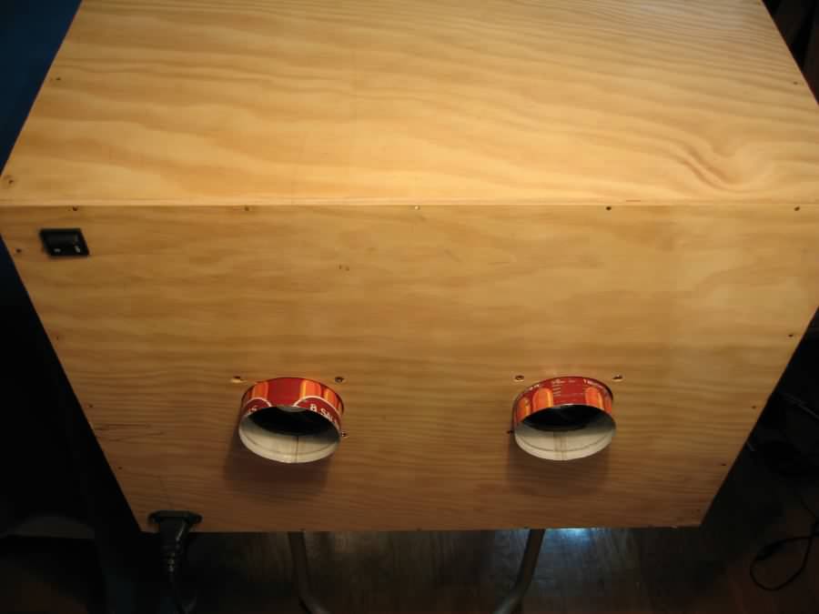

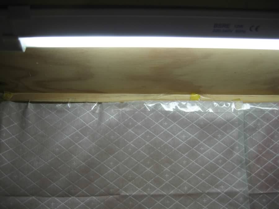

Basicamente, depois da estrutura de madeira, tem 2 ventoinhas de pc a 12V continuo, com um transformador para 220V alternado (as tomadas de nossa casa). Coloquei uma ficha macho na caixa, para poder ligar a um cabo normalissimo para as fontes de PC! Também tem um interruptor para ligar/desligar as ventoinhas e uma lampada fluorescente no interior......
Penso que é tudo...Qualquer duvida já sabem...apitem.

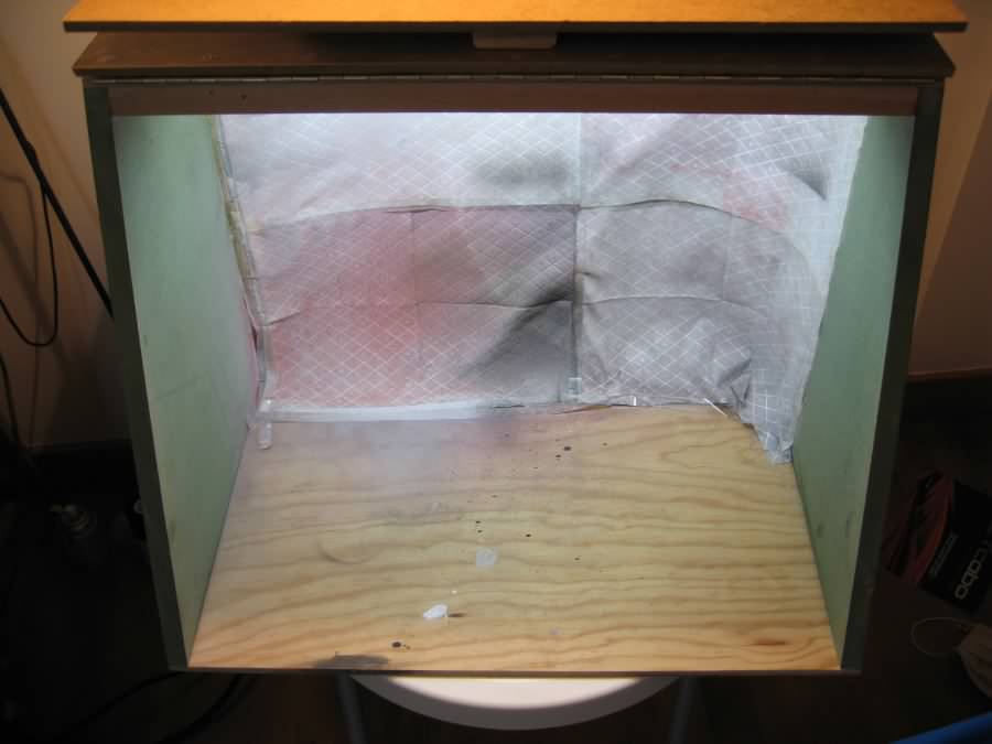

Resultado: 2 ventoinhas é bom, sabendo que tou a usar uns pseudofiltros que limitam a capacidade destas. Estou a pensar montar mais uma em cima, para fazer um triangulo com estas 2 para apanhar o máximo de overspray directo. Depois de pintar, fica sempre um ligeiro cheiro, mas que no máximo 20m com a cabine ligada acaba por sair completamente.

Estou a ver que já deste umas sprayzadas nela, que tal (tirando o cheiro) ?

Pois.... aí é que estou com algunas dúvidas..Não sei se as ventoinhas aguentam uns tubos longos........
pedroalex Escreveu: E já experimentaste?
Se já, o que é que achaste?
dias Escreveu: Estou a ver que já deste umas sprayzadas nela, que tal (tirando o cheiro)
Muy bueno!! Estas tranquilamente a pintar, e com luz :) Assim toda a atenção vai para onde é realmente importante...
Labeo Escreveu: Mas penso que o poder de extracção dessas ventoinhas deixa muito a desejar, se fosse eu teria utilizado daquelas que se pões nos WC que tem um poder de extração muito superior e trabalham a 220V (poupavas um transformador)
Pois. Se lhe puser uns tubos grandes, as ventoinhas nao devem ter força. Uma 3º a 12V deve ficar com bom poder. Quanto às ventoínhas, tive algum receio dessas, pois tinha que encontrar umas sem escovas para não entrar em exposão com os gases
Todo o material da caixa foi feito com componentes que tinha por casa (incluindo o transformador :P
Também tinha umas outras a 220V em casa, mas eram mais ruidosas e bastante mais potentes. Se não estiver contente com estas, as que tenho são do mesmo tamanho e é so troca-las na caixa! :):):)
