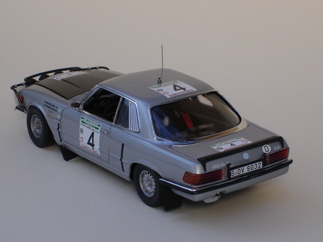

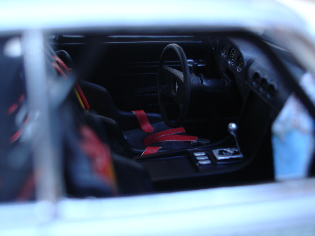

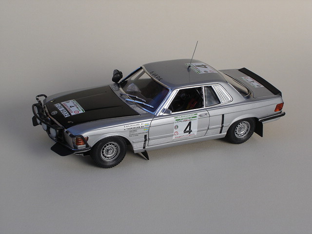

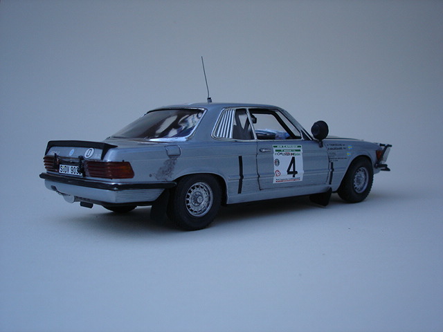

:D O kit já tá acabado, e já foi a Tróia. Infelizmente não tive tempo de por post nos report.

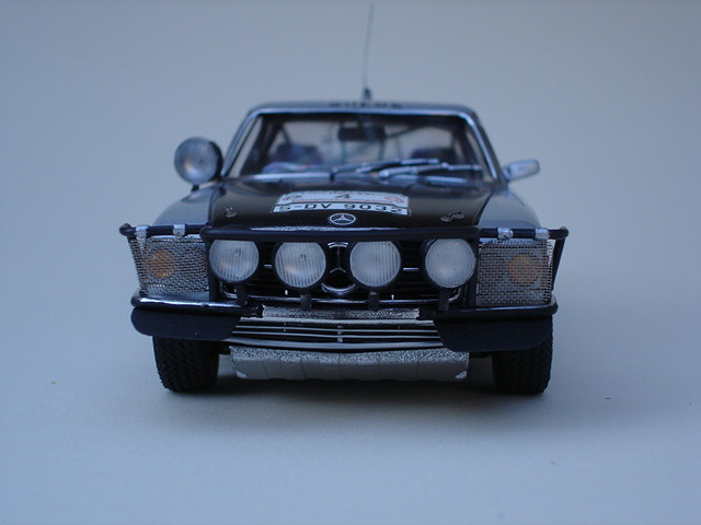

Este kit ficou sem o motor à mostra, no entanto foi uma excelente escola para outros kits, já que pela primeira vez utilizei nele AlcladII e ficou espectacular. Todas as partes que podem ver em cromado foram aplicadas com AlcladII e digo-vos que é sensacional, acho que vou por as minhas folhas de BareMetal foil no Prego... Para fazer é muito simples, pintar os frisos de preto brilhante - X1 da Tamiya, depois aplicar 1 ou 2 camadas de AlcladII, de preferência na RUA, e com MÁSCARA, nada de brincadeiras que, como explicou uma vez o Patrick é mesmo canceroso o produto!!! Depois também aprendi com alguns erros, pois caso não apliquem verniz no alcladII ele fica todo nas nossas mãos. Vantagens é muito mais rápido do que aplicar o Bare Metal e fica muito mais perfeito. Outra coisa devem proteger bem com fita da Tamiya as partes que não querem "cromar".
Espero que gostem, a grelha da frente foi um pouco alterada, pois a original estava tão empenada que para a por direita se partiu...
Um abraço do ProfeSM. 8)

Os frisos ficaram mesmo cromados até fiquei :shock: ...graças ao AlcladII, estou espera de fazer os meus testes também ...futuramente :)

Gostei de ver o pormenor do mapa e do bloco de notas em cima do banco.

Os interiores estão demais, o mapa e o bloco de notas dão logo outra graça!!! :D

O trabalho está formidável e os pormenores dos auscultadores, do mapa, do bloco de notas ficam ... "como manda a sapatilha"!
