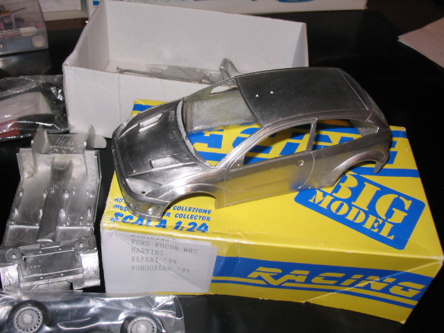

Colar plastico é facil, agora qual a melhor cola para colar metal com metal?!
Ando a pensar agarrar neste die-cast :D mas só a carroçaria pesa quase 1 kg :P , qual é o melhor material para deixar isto seguro :?

Também tenho um desses da Racing 43, mas é o Stratus de 75 e já fiz a mesma pergunta que tu estas a fazer.... Não será uma boa opção a cola CA ? :?
A melhor coisa para segurar essa coisa é mesmo solda a estanho!
Experimenta num pedaço extra e verás que isso fica rijo como pedra! :)

Pois, mas e depois para montar o modelo?
Nao se vai aplicar solda cm as tintas e isso td, só se for nalgumas partes interiores e depois com mascaras... :?
No roll-bar ainda posso fazer isso, mas depois para juntar o chassi à carroçaria não estou a ver :-k
Ah bom..então peço desculpa. Realmente não me lembrei desse pequeno pormenor. Normalmente esse tipo de kits não é montado com parafusos? (desculpem a minha ignorancia..)
De qualquer maneira, sempre podes usar cola de 2 componentes (epoxi). Isso cola tudo e tem a vantagem de curar transparente.

Isto é kit antigo, isso de aparafusar chassi e carroçaria são modernices :lol:
Já tinha pensado nessa cola de 2 componentes, vou ver isso :wink:

E não é só isso, os encaixes disto sao de bradar aos ceús... O que se safa nestes kits sao os Photo-Etched. :)
E aquela super mega hiper cola... nao cola isso?
Ou entao essa mesma cola bicomponente, o haraldite (axo que é assim o nome).

Se usares cola epoxy tens que ter o cuidado de raspar bem as partes a colar, deixando mesmo uns vincos, caso contrário é provável que salte. Faz umas experiências num pedaço extra.
Petter, que cola epoxy é essa que cura transparente?
Todas as que usei até agora (nomeadamente em barcos R/C) ficam sempre amareladas.

Até agora tenho usado Araldite, A+B. É claro que a quantidade influencia um pouco na cor da mistura final, mas normalmente, com pequenas quantidades, seca transparente. Este tipo de cola é óptimo para unir peças como as asas traseiras dos F1, ou ópticas.

Pois é, mas eu faço a 1/43. Mesmo assim, já montei kits desses com mais de 500 peças, com motores super-detalhados, com fios e tudo. E tinha de caber tudo em menos de 10cm de carro :lol:
Para colar o "chassis" e a "carroçaria", talvez utilizando Araldite. Mas cuidado, que durante o Inverno aquela coisa custa muito a colar. Eu uso o Rapid, que se safa bem...
Para peças mais pequenas, uso o cianoacrilato. Mas cuidado, que ataca os vidros em acetato. Existe, se isso acontecer, o ciano cleaner, mas isso já são outras histórias
