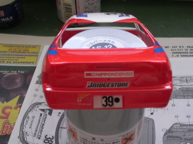

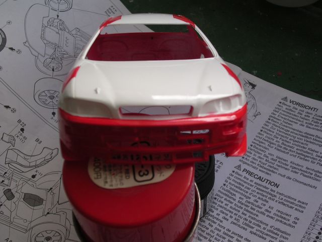

A mistura de tinta indicada pela Tamiya não "liga" com o vermelho dos grandes decalques laterais. Solução: mascara-se tudo quanto é vermelho, usa-se o MS-3 Bright Red da Tamiya e recorta-se a parte azul dos decalques.

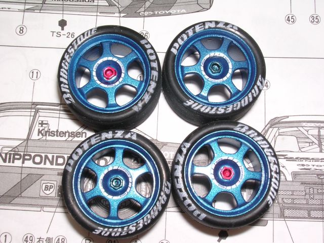

Mistura de Royal Blue, Silver e Clear Blue

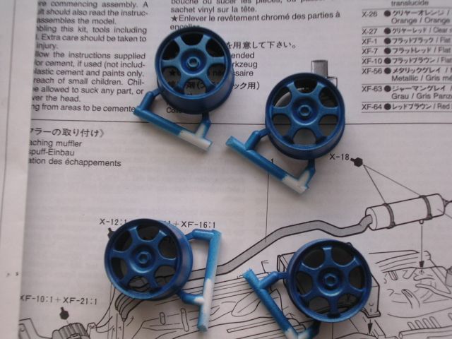

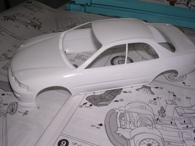

Alguns ajuste são ainda necessários antes de passar aos decalques

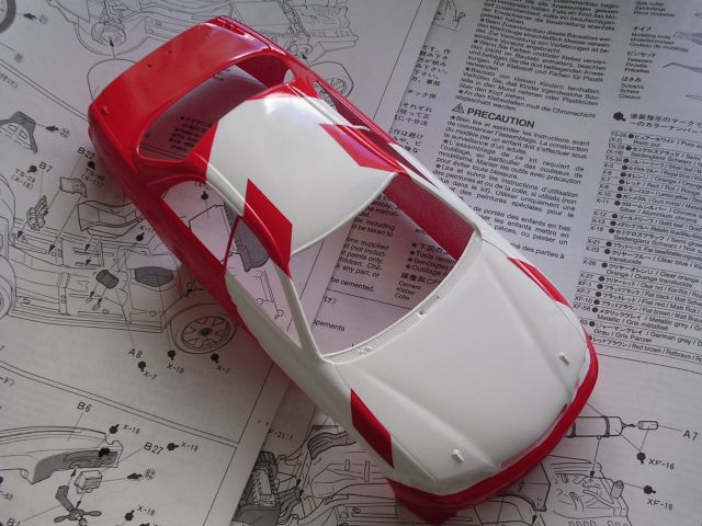

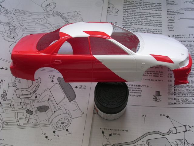

Mascarado
Mascarado
Pintado de branco
Pintado de branco

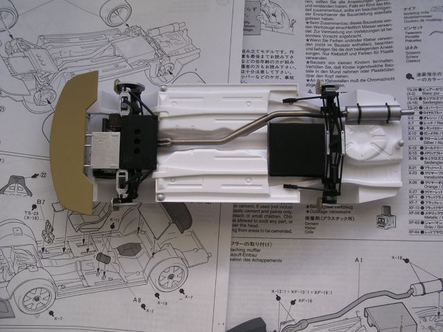

Chassi completo. Talvez lhe dê uma borradela. Está muito tipo "frigorífico"...

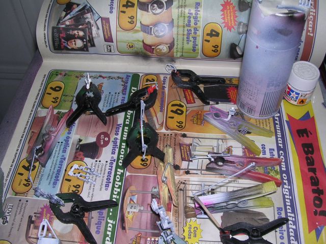

Linha de pintura: tudo pronto a levar com o X-18

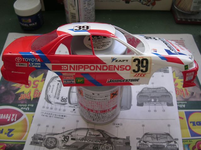

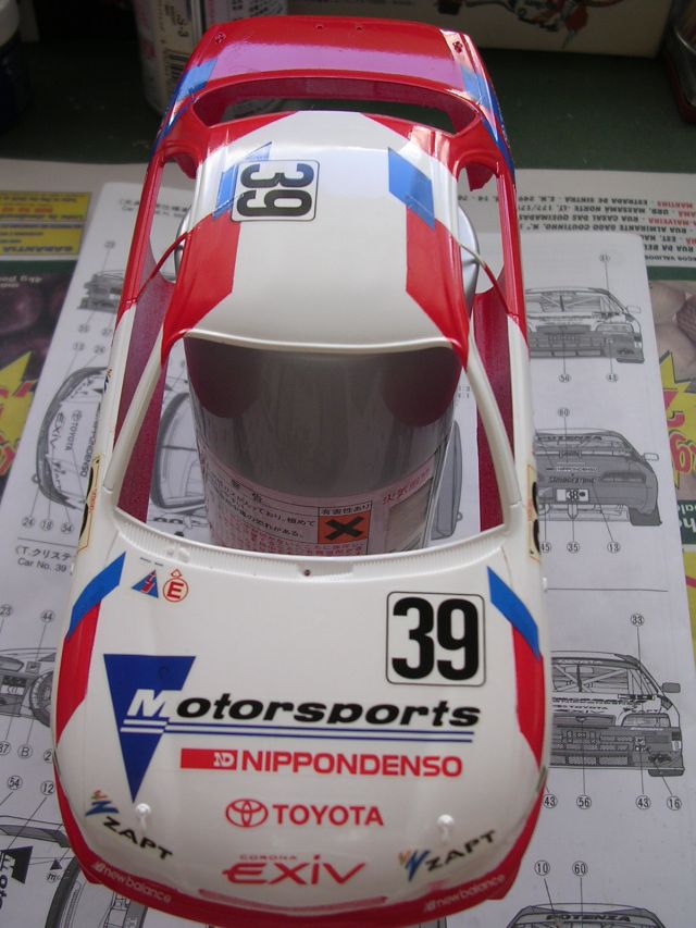

Os decalques já estão todos colocados. Agora vou deixar secar bem e sábado vou ver se faço a estreia com verniz de automóvel. Até vou "cravar" o bate chapas que me anda a arranjar o Astra :twisted: É que usar semelhante veneno dentro de casa é obra, para mais é extremamente tóxico ! Depois dessa fase, o aros das janelas e frisos das portas.

Esta a ficar espectacular, diz-me uma coisa Tigre, qual é esse vermelho (quase que se vê a lata, mas não sei se foi com essa que pintaste) e o azul das jantes?
Cumprimentos.
