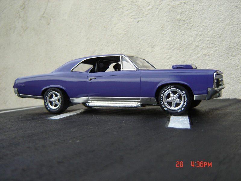

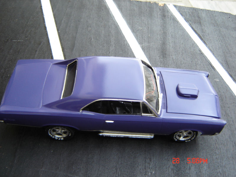

Olá a todos,
De volta com mais um modelo. Desta feita, e continuando na saga dos filmes e series que já habituei o pessoal aqui do Forum, trata-se do Pontiac GTO de 1967, que o Vin Diesel utilizou no 1º filme Triple X. :wink:
um conselho a todos, se quiserem reproduzir este carro, façam-no com o kit da Revell juntamente com este, pois deparei-me com enormes dificuldades, algumas delas dificeis de superar. :?
O kit é muito pobre, algumas peças não encaixam perfeitamente, a carroçaria empenou por duas vezes depois de a pintar, a colocação do para-brisas foi...... :evil: , tal era o espaço que havia entre as colunas e o vidro, enfim...........
Foi pintado com o spray da Tamiya TS-24, 3 camadas + 2 de verniz TS-13 e polido com Compound da Tamiya (obrigado L.Dias pelo material)

Nota-se a evolução (bastante positiva! :D) ao longo dos últimos modelos. :)
A pintura saiu muito bem e só faltou a metereologia contribuir com um pouco de sol para as fotos este "Goat". ;)
Não sei se os "letterings" da traseira são cromados, mas -se forem- podes utilizar aquela técnica de colocar um pouco de BMF sobre os motivos cromados (depois do primário) em seguida, pintas normalmente e no fim dás um polimento "mais incisivo" sobre os "letterings".
O que sucede é que o abrasivo suave do polimento remove a tinta no local das letras, revelando o cromado por baixo. ;)

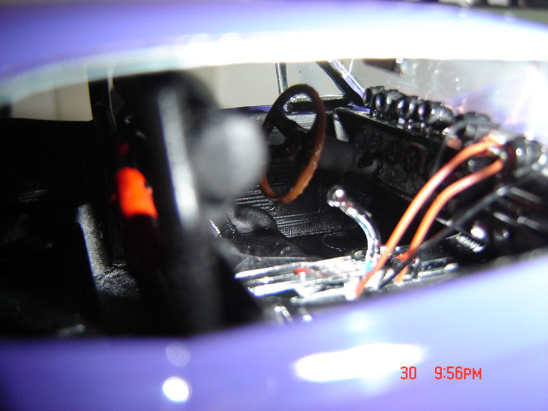

Conforme solicitado, aqui vão fotos do interior e do compartimento motor. :wink:
Já vou avisando que nada será feito para melhorar, isto porque este kit já é pobre por si :evil: e muito sinceramente não quero fazer mais por ele :lol:
Foi o unico kit até hoje que me decepcionou realmente. Obrigado L.Dias pela dica, concerteza será utilizada no próximo, que mereça essa técnica. :)

Obrigado pela partilha, realmente um kit destes é pena não ser melhor "orquestrado" pelos fabricantes...
Cumps :wink:
Para um kit que nao prima pela qualidade, fizes-te um excelente trabalho!!!
Os meus parabens!!!

Estes carrões americanos são fantásticos, ficam um espanto. Eu se calhar dáva-lhe mais um polimento com compound sobretudo o Fine que é mais liquido. De qualquer forma muitos parabéns por esta bomba.
