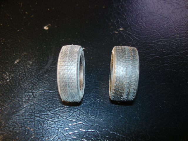

tens aqu a diferença entre os pneus
penso que qualquer modelo fica bem com pneus da tamiya
á esquerda um pneu hasegawa á direita um tamiya

Que diferença! :shock:
Mas a largura de pneu é diferente. Deve haver num dos dois em que a jante ou fica estreita demais ou larga demais.
Esse pneu da Tamiya é da mesma largura de um pneu da Tamiya de asfalto?
