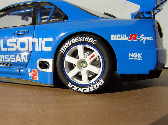

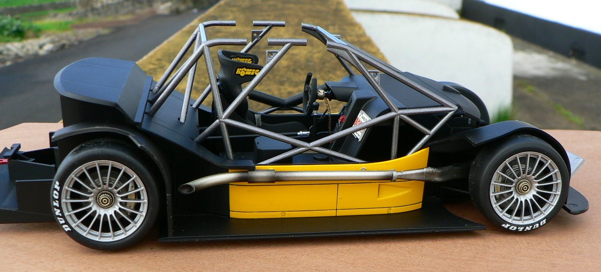

O que eu faço é fazer uma diluição de preto a 25% tinta e 75% dissolvente dentro dum plástico de comprimidos e juntar um gotinha de fairy. Assim aplicas essa mistura nas ranhuras com um pincel fino sem te preocupares em borrar. Logo de seguida limpas os excessos com um cotonete e como levou uma gota de fairy, estes saem facilmente deixando apenas as ranhuras preenchidas.
Este é um kit meu e assim podes ver um exemplo de resultado final
