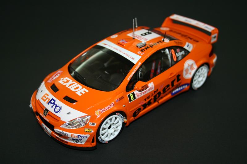

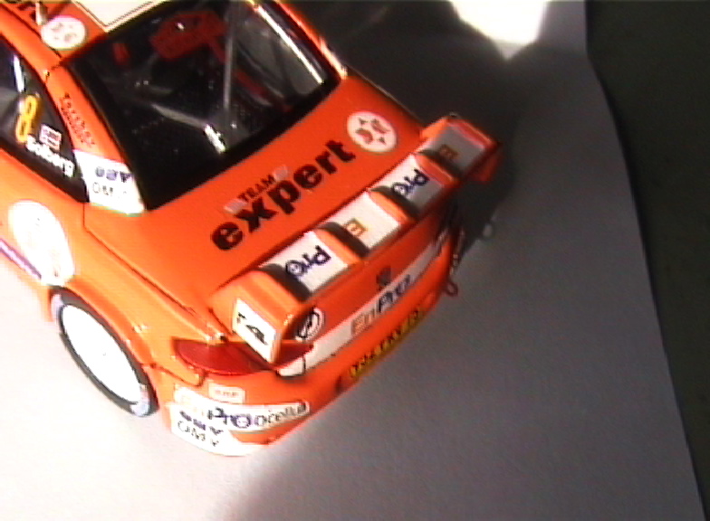

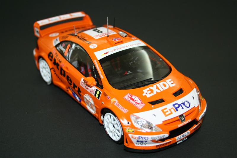

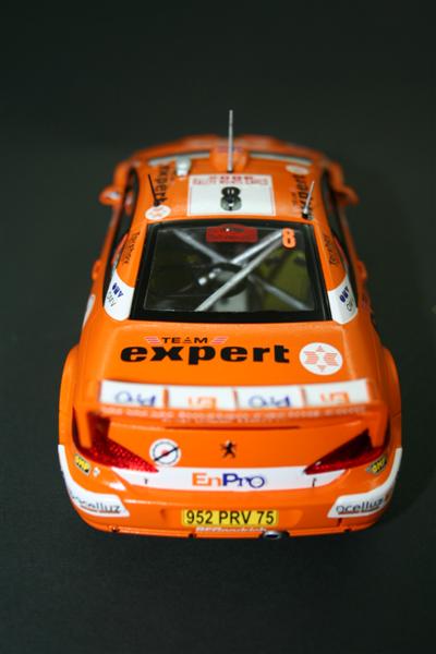

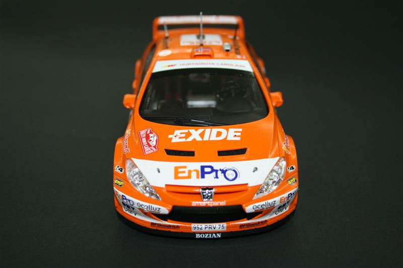

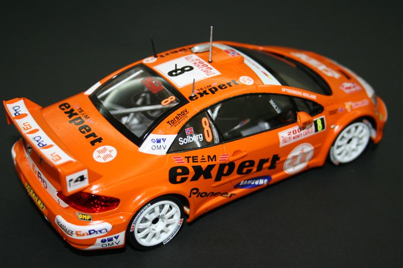

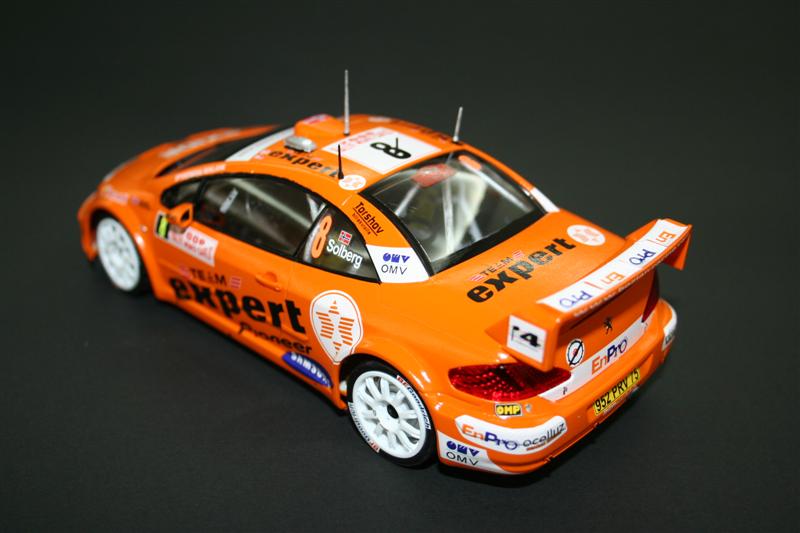

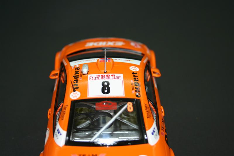

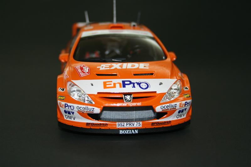

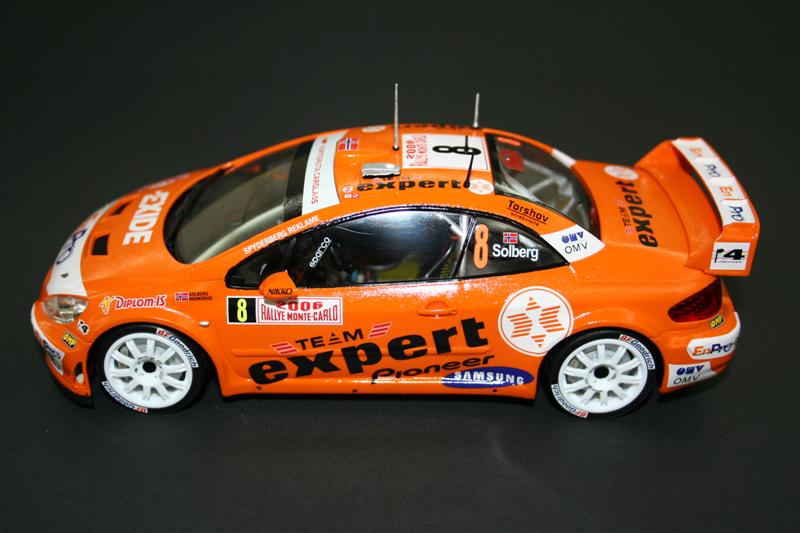

Ora como prometido aqui está o primeiro dos elementos da colecção.
Base 307 Tamiya com decalques da Studio 27. Côr feita à medida na casa das tintas.
Acho que é um belo carro. Espero em breve poder fazer a versão da Ford...se existir base.

È bom ver estes modelos de uma maneira diferente,ficou bem bonito no meu ver só lhe falta as linhas das portas

Muito decorativo.
Quanto a reparos, só tenho a fazer "o do costume": as antenas estão muito grossas.
Fora isso (e a questão das linhas dos painéis, já referenciada) só tenho de dar os parabéns ao Modelista!

Ora bem sobre as linhas de painel tenho uma teoria maluca, que até pode estar errada, mas enfim é a minha. Se nós estivermos a olhar para um carro a 30 ou 40 metros não vemos quaisquer riscos pretos, somente vemos umas quebras na côr, vejam lá bem se não é verdade...então extrapolando para os modelos julgo que somente as "marcas vincadas" é o indicado. Mas pronto esta teoria é minha e ainda não vi ninguém a dizer o mesmo, pelo que devo estar errado.
Conclusão gosto mais dos modelos sem as linhas de painel, logo nunca as faço.
As antenas são as que acompanham o kit, e não normalmente não faço alterações ao material, porque não tenho tempo a perder...ainda tenho 70 kits para fazer e o tempo está sempre a contar
Obrigado pelos elogios, vou continuar a colocar gradualmente fotos da coleccção.

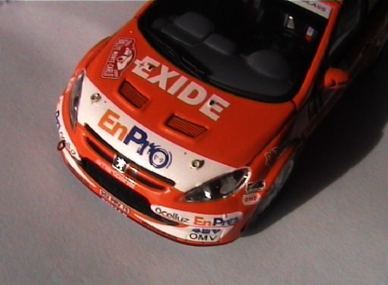

Este assunto é recorrente, pois, sempre que existem novos membros no Fórum, ele tem sido debatido. E, como tal, as opiniões divergem.
NINGUÉM está errado, no que respeita à sua maneira pessoal de ver as coisas. Se não gostas de ver as linhas dos painéis, não as colocas. Certo!
Eu não sou exemplo, dado ser um modelista a 1/43, em que as coisas se passam a nível muito mais reduzido. Mas, mesmo assim, as linhas dos painéis tornaram-se quase "imagem de marca", desde o tempo recuado em que ninguém as colocava. As 3 imagens que junto, do mesmo modelo e do mesmo rali, ilustram o meu ponto, tanto a nível de linhas como de antenas.
Vamos a contas: se eu representar as linhas dos painéis com a espessura de 0,1 mm na "minha" escala, isso quer dizer que o carro real teria um espaçamento de 4,3 mm entre painéis, o que não me parece exagerado. Em relação às antenas, a mesma coisa. As que faço têm, forçosamente, menos de 0,25 mm, o que daria cerca de 1 cm de espessura real. Para a escala 1/24, basta "dobrar" este raciocínio. Tenho visto modelos a esta escala em que as antenas têm 1 mm de diâmetro, o que é manifestamente exagerado (daria 2,4 cm reais). Por isso é que, na brincadeira, lhes chamo "cabos de vassoura". Eu sei que são as antenas que vêm com os próprios kits, mas estão desproporcionadas.
E quanto à escala 1/24, tomo a liberdade de te remeter para o Subaru 2002 que o Pedro Costa nos mostrou há poucos dias. Tem lá as linhas dos painéis e, penso eu, ninguém poderá dizer que são exageradas. Julgo que sem elas os modelos são "menos 3D", não sei se me faço entender...
Como disse, NINGUÉM está errado, no que concerne a estes assuntos. Mas podem ser sempre debatidos. Por isso é que estamos neste Fórum...

Tirando os cabos de vassoura no tejadilho, está fabulástico

Ah, agora reparei: para além da espessura das antenas, a sua posição não é a correcta. Elas são todas paralelas entre si e não em "espinhos de ouriço" se me faço entender...
Mas, mais uma vez, grande trabalho!
