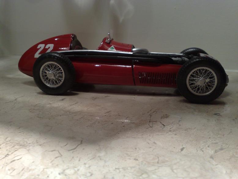

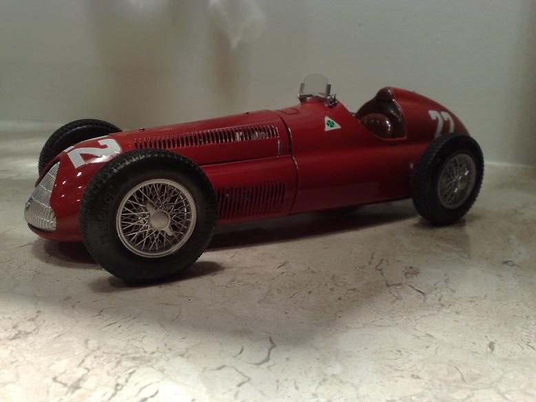

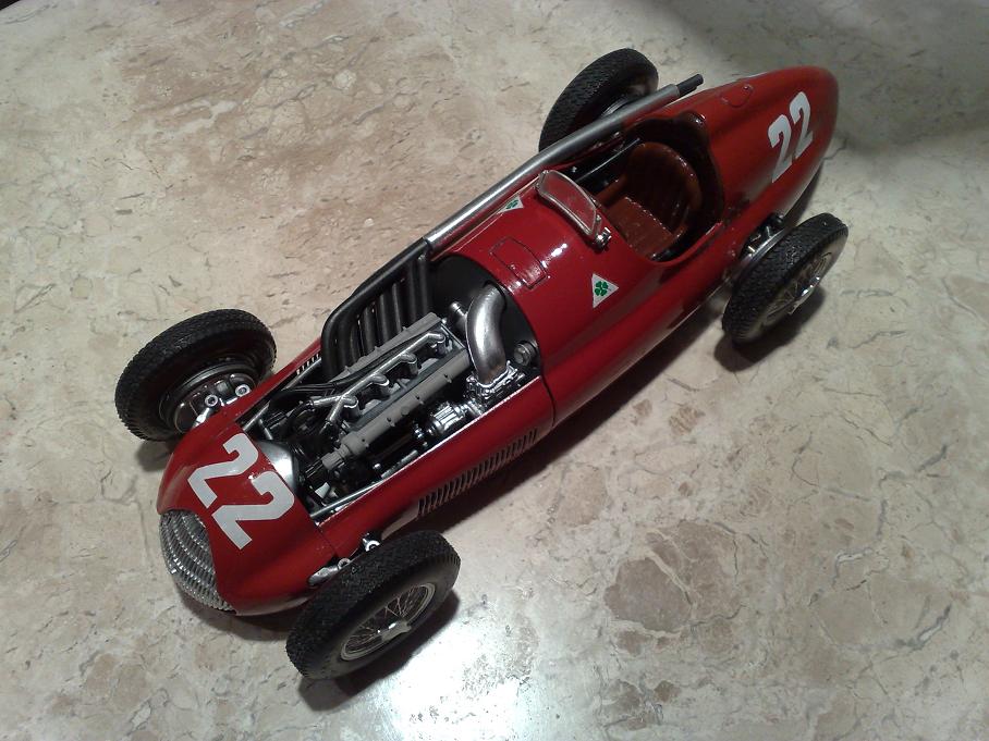

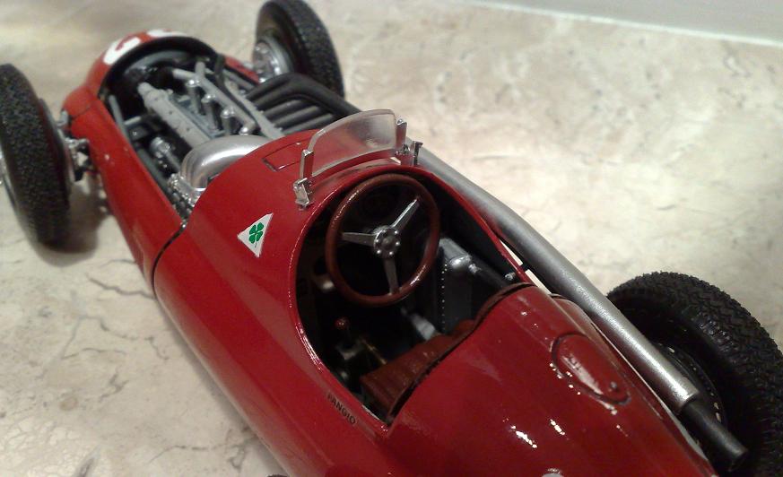

Outro projeto antigo.
Este é realmente um carro fantástico, o chassis é muito detalhado, todo em metal.
É lastimável o chassis cobrir boa parte dos detalhes internos o kit tem tanques, mangueiras e fiação, contudo, completamente escondida.
Abraço.

Muito bonito esse alfa,parece-me estar um bom trabalho de montagem e pintura
Eu gostei,parabens
Eu gostei,parabens

Faltou o Wash no motor, na época não arriscava, teira dado um toque a mais, vou pensar no caso...
