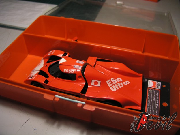

Devil , com que instrumento pintas-te o GT-One , tinta, que procedimentos fizes-te até ao aplicamento do verniz agradecia que me pudesses dizer ?!
Porque andei a ver e a pessoas que pintam com aerografos, outras com sprays XD, e outras com pinceis !
Desculpa lá o incomodo!
( que tenho estado a adorar).
Desculpem lá mas enquanto novato e iniciante tenho as minhas dúvidas !
Andei á procura do tópico onde expor esta dúvida, mas não encontrei foi por isso que vim directamente ao que queria saber!
Desculpem-lá
Depois disso que remédio tenho senão explicar-te!!!!!Tiago_Rookie Escreveu:Sei que não faço parte do GB, mas estes dias tenho tentado absorever o máximo de conhecimentos e andei a tentar conhecer bem este forúm,
( que tenho estado a adorar).![]()
Primeiro foi pintado com primário em spray Tamiya branco em várias camadas finas, depois disso foi isolado (deve haver fotos lá para trás) e levou vermelho Vallejo dado a aerógrafo, também em várias camadas finas. Seguidamente levou os decalques e várias camadas finas de um verniz em spray que não te sei dizer a marca pois já acabou!
Espero que estjas mais ou menos esclarecido!
P.S. O não pertenceres a este GB não implica que não possas fazer os teus comentários e as tuas perguntas.

Bem assim tao bem tratado e esclarecido não tenho mais que dizer do que ... Obrigadissímo!

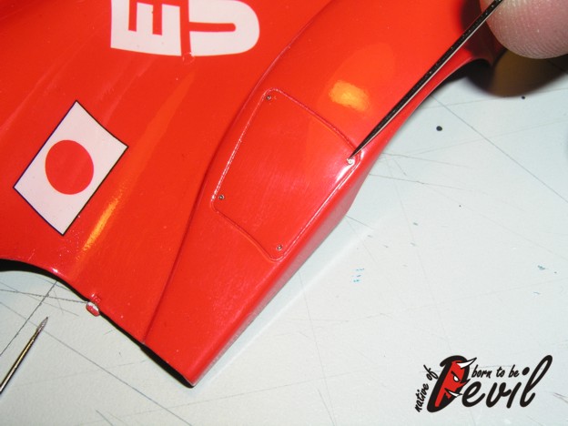

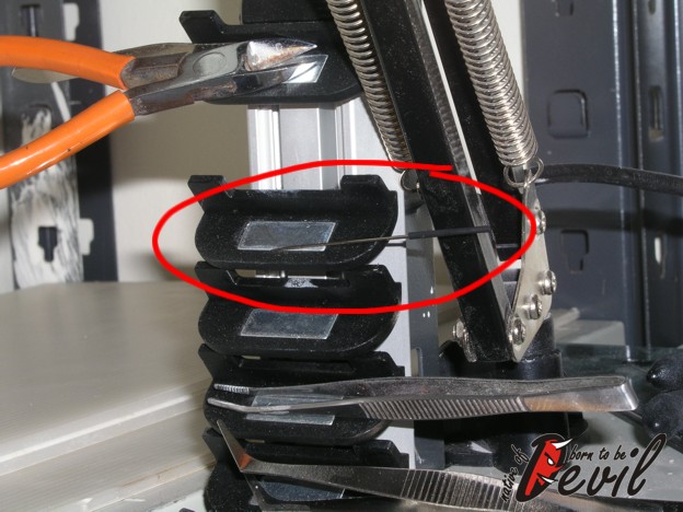

Não podia deixar de vos mostrar a evolução de hoje!!!!
Parei com este modelo porque não me lembrava de nenhuma solução para colocar aqueles mínimos "rebites/parafusos" em PE...
Hoje só coloquei 4, porque estive a estudar ferramentas e descobri mais uma!!!!!
Coloquei uma agulha num iman a magnetizar...
Com outra agulha ponho cola no sítio a colar... Et voilá!
Sei que só foram 4, mas testei não sei quantos métodos, este é o mais rápido e preciso, talvez amanhã fiquem todos no sítio!
