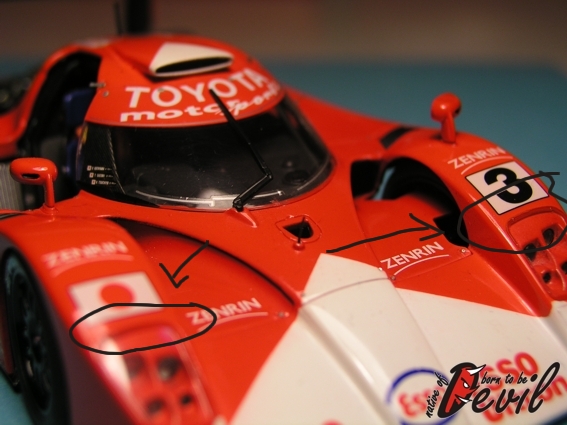

Re: ARTA NSX 05´ 1/24
DF estou preguiçoso, por isso vai ser sem imagens! :twisted:
Pega num farol do teu Audi e encosta-o no sítio, se reparares na parte que encosta fica uma zona meia branca devido à espessura do plástico transparente.
Depois pegas no mesmo farol, pintas essas partes que encostam na carroçaria da cor da mesma e vais ver que não se nota esse efeito esbranquiçado.
Afinal vou-te por uma foto com os faróis pintados, já que a tenho aqui e não preciso de a tirar, para veres os sem pintar ve o do Calm!!! :twisted:
GT-One W (77).JPG (182.1 KiB) Visto 8314 vezes
Como podes ver se não for o reflexo do vidro até parece que não está lá.
Espero que tenha sido o suficientemente claro! :D
devil
