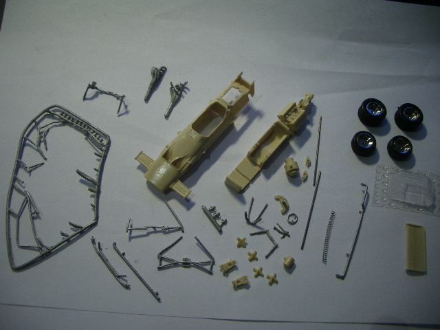

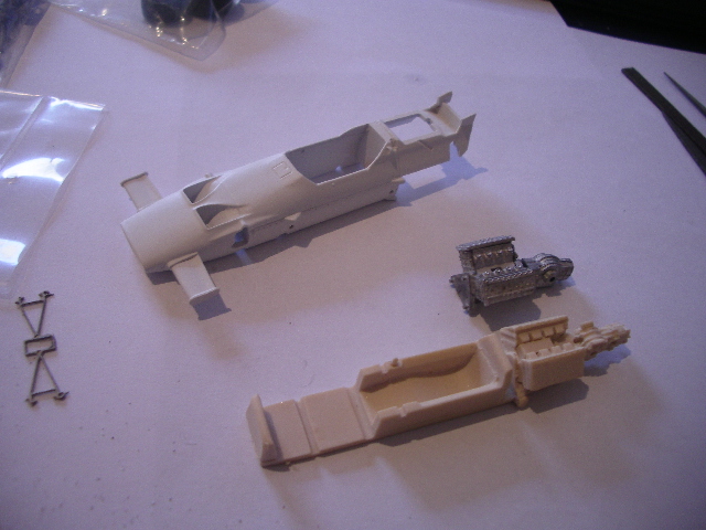

Uma vez que não temos prazo e um dos objectivos é a partilha de conhecimentos e informação optei por dois kits que tinha em espera pois precisam de muito trabalho, materiais e técnicas que nunca utilizei.
Os dois usam o motor Cosworth que quero detalhar, colocar tubos e cablagens. As suspensões serão em tubo e fio de latão ou de outro metal.

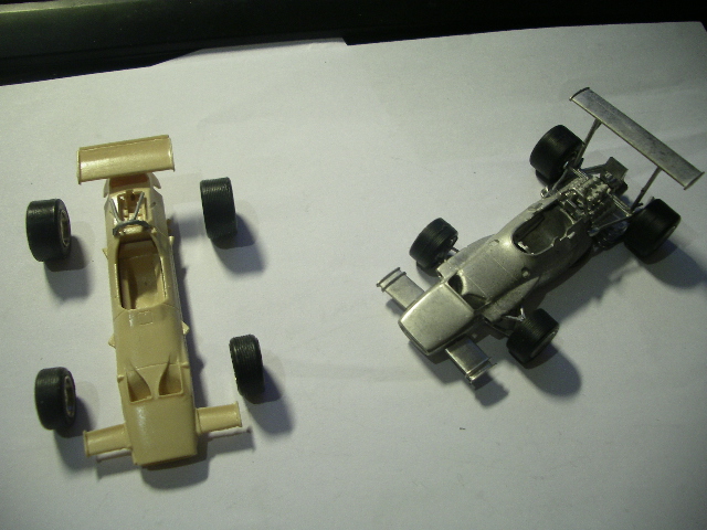

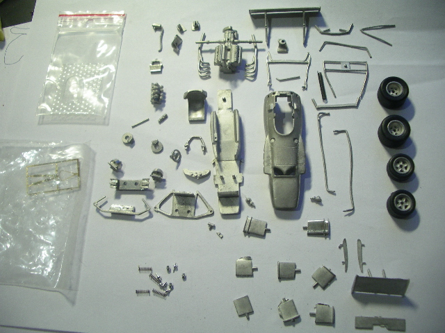

O Mclaren é um kit Tenariv, uma verdadeira reliquia mas também um pesadelo, penso que só vou aproveitar a carroçaria e a base do chassis, tudo o resto é sucata :mrgreen: . Talvez arranje um Tameo com motor Cosworth para aproveitar peças.

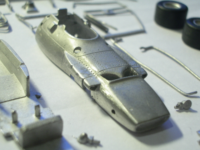

O Matra é bem melhor, é um kit da SRC, que também precisa de muitos melhoramentos mas já está a outro nível.
São ambos carros do ano de 1969, já la vão 40 anos, o Matra vai ser o do GP de Espanha, que Jackie Stewart venceu, com a grande asa traseira. O McLaren sera o do Denny Hulme que venceu o GP do Mexico.
Kit tenariv ref125
Kit tenariv ref125

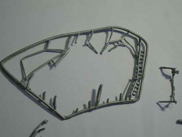

estas peças em metal branco são só para rir

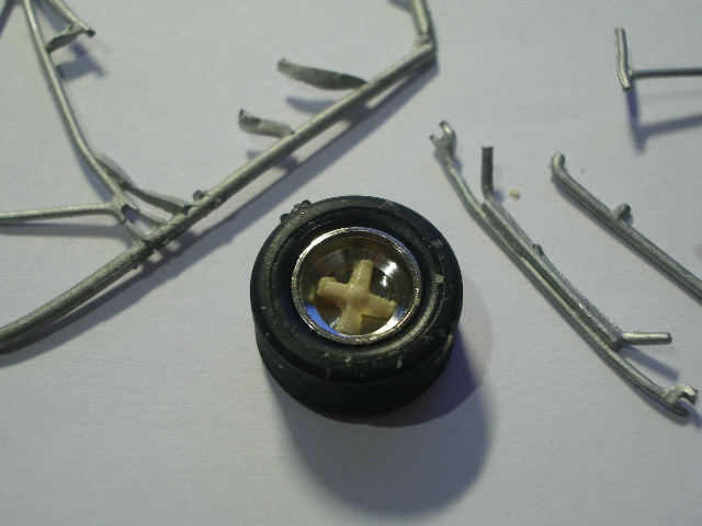

O Viranet numa coisa é bom, normalmente as formas são muito boas

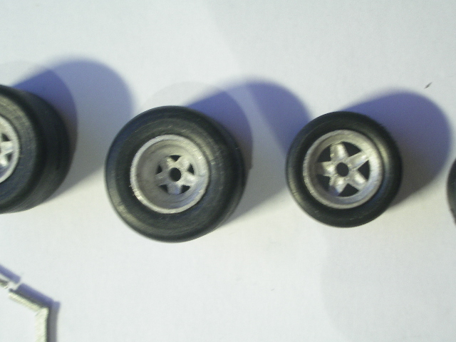

nada a fazer com as jantes e os pneus

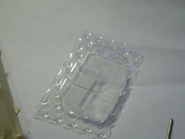

vá la que o vidro parece bom

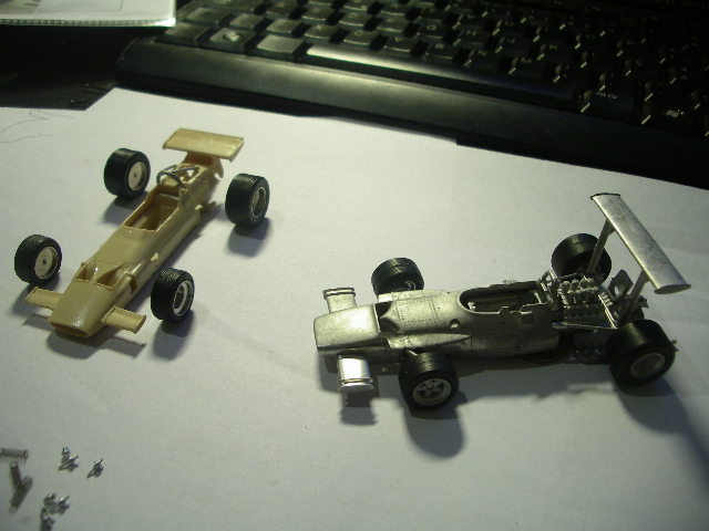

Um verdadeiro superkit dos anos oitenta

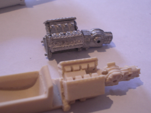

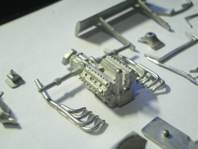

acho que vou aproveitar o motor
já levou umas limadelas
as jantes não são grande espiga

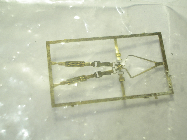

os cintos são bem bons
não pertemcem ao kit, são da Tameo

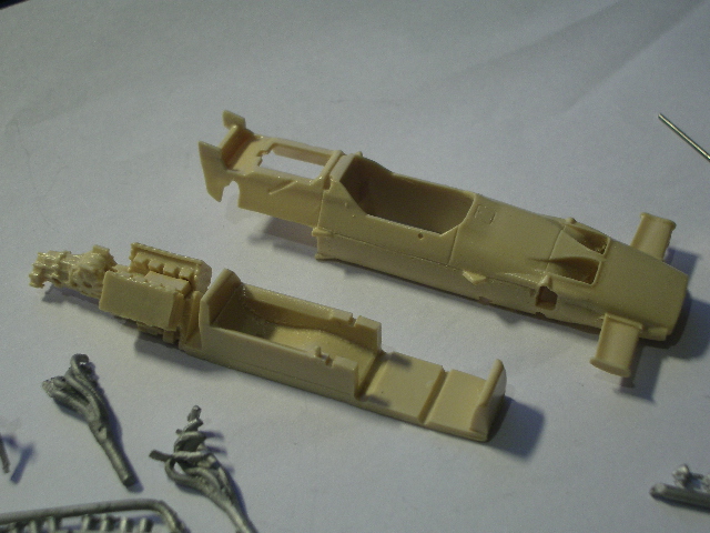

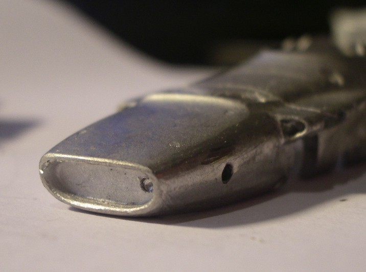

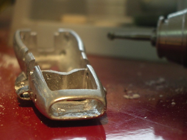

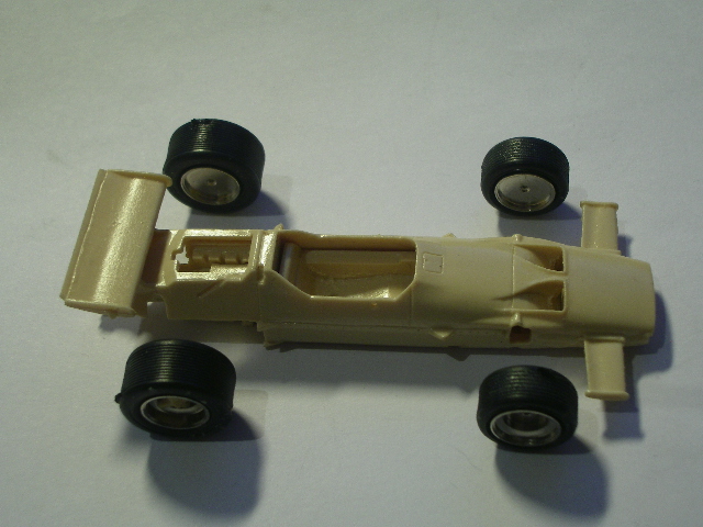

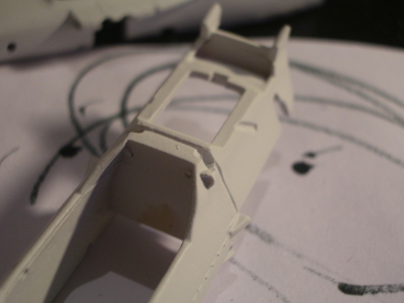

Entretanto estes meninos já levaram algum trabalho, o Mac levou um banho de diluente para lhe tirar o desmoldante, e depois duas lavagens, acetona e depois detergente da loiça. Se não se tirar muito bem o desmoldante a pintura pode dar muitos problemas e estes velhos Tenariv estão impregnados nele.

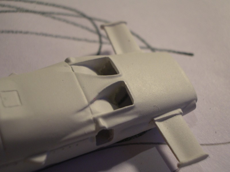

O Matra foi á maquina abrir a frente, também vou abrir a frente do Mac mas tenho de ver melhor como vou fazer pois esta resina é muito frágil e o espaço a abrir não é pequeno.

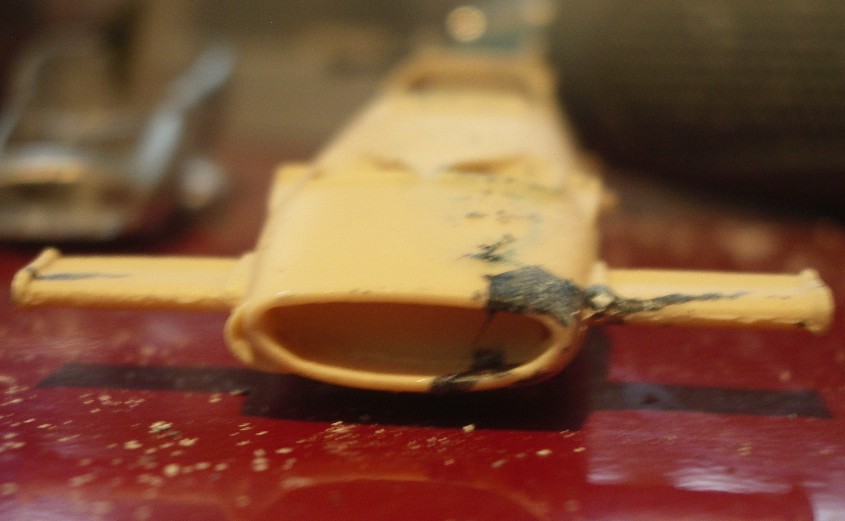

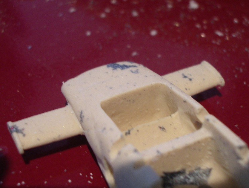

O M7A da Tenariv tem um motor muito básico, que fica parcialmente coberto por uma carenagem, então vou cortar a carenagem para ficar amovivel e vou substituir o motor por um da Tameo.
Ainda não tenho fotos de pormenor desta área do carro, por isso para já só vou desfazer, a parte de fazer fica para depois da recolha de informação.
Depois de pensar em furar a entrada de ar frontal como no MS80, lembrei-me que seria melhor cortar o bico e detalhar a frente com o radiador, o problema é arranjar informação, neste caso nem para desfazer tenho pois não sei por onde cortar a parte inferior. Logo que arranje umas fotos da frente aberta avanço.

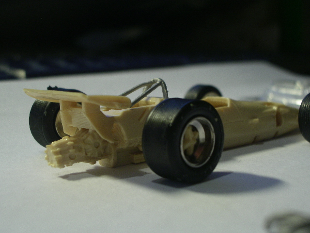

é uma optima ideia aproveitar um motor mais detalhado,mas tem cuidado porque o modelo pode não ter espaço para o motor,por exemplo as tampas das valvulas ficarem muito para fora depois a cobertura do motor não ficar alinhada com o cockpit
rosso corsa
Mensagens: 772
Re: 1/43 Mclaren M7A e Matra MS80 1969
Mensagem por rosso corsa »
Tens razão Pedro, mas neste caso parece não haver problema. numa primeira observação o motor Tameo cabe sem problemas.
O problema é o facto de o arco de segurança atravessar a carenagem que cobre o motor, o que me vai impedir de a mover com o carro montado :(
Parece que vou ter de rever esta montagem se não conseguir obter mais informação.
