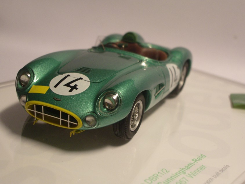

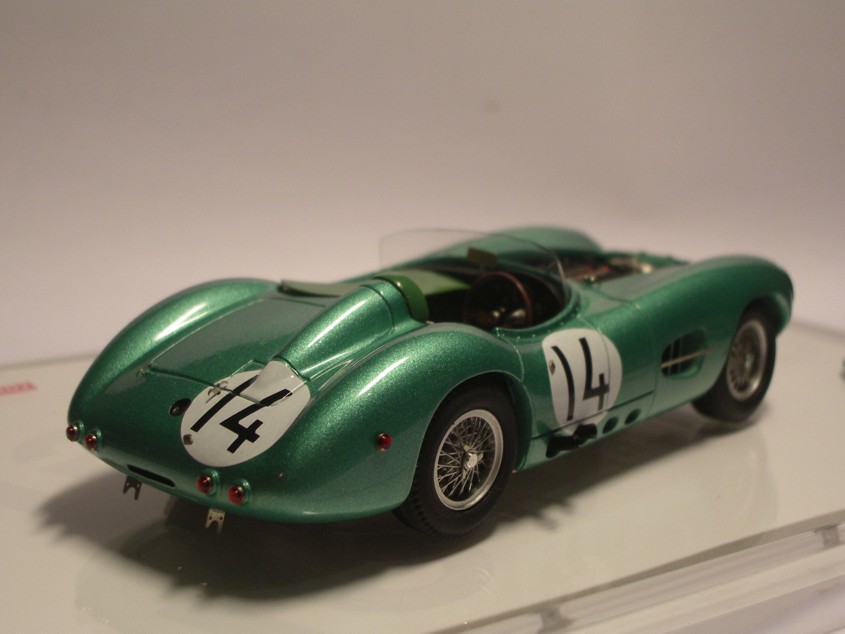

Aqui está ele acabado, é realmente um prazer montar estes kits da Paddock, são caros mas valem bem o dinheiro :)
A maior dificuldade são mesmo os faróis, que não ficaram perfeitos, (tinha montado um há cerca de 3 anos e este ficou bem melhor) ficam da próxima :mrgreen:
O outro problema são os fios do motor, tenho de arranjar outros fios para obter um resultado melhor.

Devil obrigado quanto aos fios, mas o mais fino que vi foi 0,2mm e são muito grossos, na escala representam mais de 8 cm o que é demasiado para uns cabos de velas. Os que usei são de 0,04mm e metálicos, não têm a eslasticidade ideal. O que procuro são fios de cerca de 0,05 / 0,06 mm revestidos a plástico :D , não sei se é possível, talvez numa casa de material de electrónica encontre.

Uma qualidade a 1/43 de ficar sem palavras, realmente tens "jeitinho" :mrgreen: :mrgreen: , só uma coisa o amarelo na frente do carro é decalque?, parece um pouco transparente, as fotos em macro por vezes não fazem valer o modelo.

Adolfo o amarelo é decalque e é opaco, excepto um pequeno rebordo que não cortei porque não é a direito e a probabilidade de falhar é grande. Mas como dizes as fotos com macro revelam tudo :D , ás vezes uso-as para verificar se está tudo bem.
